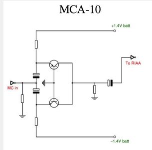

Jeg mangler et diagram til en Ortofon Mca10...

Er det dette, du søger?

Det diagram kender jeg godt. Det er desværre et forenklet diagram:
"The above shows simplified versions of the circuits used in the Ortofon MCA-10 And ..."
Så: har nogen det komplette diagram?

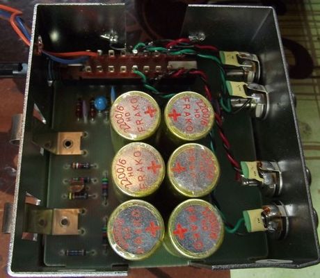

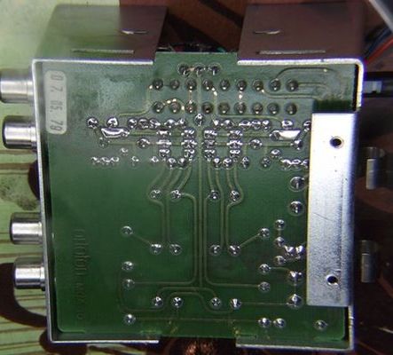

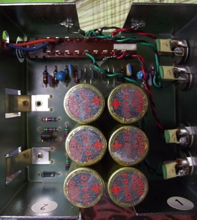

Ja, beklager, Peter, mit spørgsmål var planlagt anderledes, for jeg så godt, at diagrammet muligvis var oversimplificeret, men vidste ikke hvor meget, så måske kunne det bruges som udgangspunkt i mangel af bedre. Det kunne det så ikke. Men her er MCA 10's indre:
Disse billeder fra Audio Vintage [lidt forbedret af mig] blev fremtryllet til dig på Vintagehifi, og de er jo nogenlunde tydelige, hvorfor jeg tænker, at andre muligvis kan hjælpe dig med at "oversætte" dem, så ville det ikke være en ide at fremlægge, hvori dit problem består? Måske kan det klares uden at have diagrammet?

Men nu fandt jeg så skovlen frem til lidt mere arkæologi, og når nu sagen er oppe at vende, og af hensyn til fremtidige arkæologer, er her et par brugerkommentarer. Om MCA 10's indretning: "Basically it's a complementary common base amplifier with only two transistors: BC485 and BC486. The collectors are connected together and the input goes to the emitters through 2200uF capacitors. The bases are grounded. The output is taken from the collectors through a 22uF tantalum cap." Og det kunne være interessant at vide, hvorfor én skriver: "Ideally, I'd love to be able to show the circuits side-by-side when explaining why the reviewer was shooting himself in the foot. :-)".

Udviklingen i tråden her blev lidt rodet, og jeg havde ikke set dit (lidt længere) tak-indlæg, før jeg lagde mit op, men jeg håber, du fik set det, der nu mangler. Mht diagrammet så er billederne uden betegnelse for komponenterne ikke det samme, men for den vidende ekspert må det være en stor hjælp. Under søgningen så jeg en, der mente sig i stand til at lave diagrammet, når han en dag fik tid, så hvis hjælpen er så nødvendig for de søgende, så der  tilbydes betaling, burde det kunne lade sig gøre.

 Hej  Aristona
  Kan se på billedet at der er Tantal elektrolyt kondensatorer og disse kan nogen gang svigte, det er de Blå lidt runde i det og med (+) plus siden markeret.
