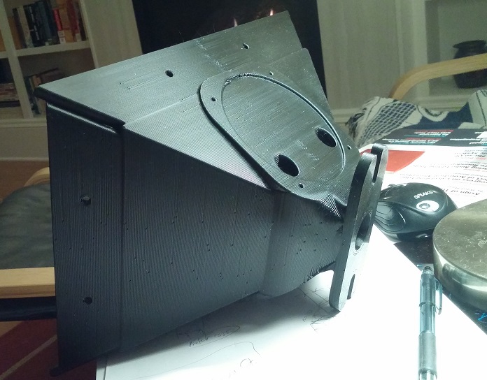

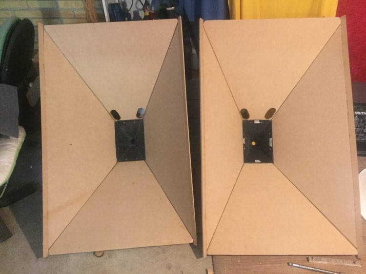

Efter der har været lidt stilstand i garagen i en periode, grundet andet højtaler projekt, har jeg besluttet mig for tage Synergy princippet til nye højder og tingene begynder at tage fart.
Det hele starter jo med en point source. 3D print er en genial måde at få den rigtige start på hornet da overgangen fra driver exit til hornet er vigtig at få lavet korrekt. Hornet er så smart lavet at man kan monterer sider på hornet og i praksis gøre det så stort som man ønsker.
Det var lidt en udfordring at få vinkler til at passe sammen, men det lykkedes nu ok. Hornet bliver ca. 130 x 80 cm bredde og højde inkl. afrundning på hornet for at modvirke refleksioner/diffraktion og som det mindre Synergy horn bliver det med 1" diskant og 2 stk. lukkede 4" herudover kommer der 1 stk. 15" i lukket kabinet, så det kan spille ned til lidt under 100 hz. Fordelen ved så stort et horn er at den kontrollerede direktivitet kan komme længere ned i frekvens, i dette tilfælde ned til ca. 100 hz, altså et godt stykke under Schrøder frekvensen.

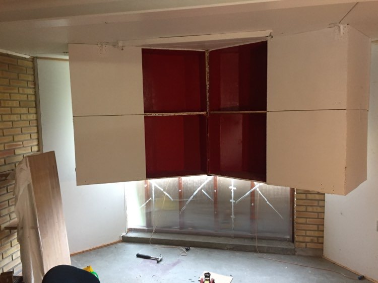

Hornet kommer til at stå i garagen, hvor der bliver om møbleret lidt på tingene, så nu vil jeg gå ud og rive 3000 liter / 250 kg hornsub ned fra loftet opdatering følger.
Hornhøjttalere i garagen, har du så bilen inde i stuen:-)
Boman

Boman skrev:
Næh den parkeres i hornet

Det er med lidt vemod at den store hornsub må lade livet, men vi kan jo ikke lade nostalgi stå i vejen for fremskridtet
Alt kom ned uden skader på hverken subs eller mandskab. Så skal der bare om rokeres, færdiggøre synergy hornene og rydde op. Ved
ikke hvad hvad der bliver hårdest

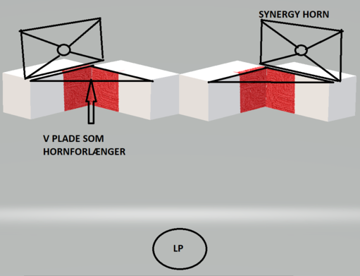

Jo tak Dannebrog hornet bliver bare ombygget, så det kommer til at fungere bedre med Synergy hornene. Billeder siger mere end
1000 ord, så håber min ubehjælpelige børnetegning er fyldestgørende.

Ved at lægge dem på gulvet får jeg en venstre og højre hornbas, bagved LP til højre og venstre er endnu 1 stk hornbas, det giver i
praksis 4 baskilder, som Multi-Sub Optimizer programmet kan regne på.

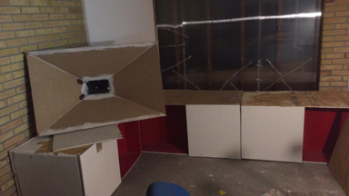

Sendt: 01 November 2020 kl. 07:33 | IP-adresse registreret

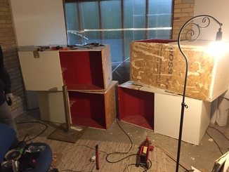

Her er en quick and dirty prøveopstilling, bare for at få en ide om det færdige resultat. Den oprindelige sub opstilling skulle lige
gentænkes, men ikke noget der betyder noget for det færdige resultat. Synergy hornet bliver hævet ca. 20 cm over subs og dæmpe
materiale bliver lagt i en kileform ovenpå på subs foran synergy hornet.

Hvis det er din placering af sub kasserne behøver du ikke den dækplade du tidligere skitserede. Hjørneplaceringen giver lige de der 9dB som kan
omsættes til lavere f_nedre i forhold til fri placering.

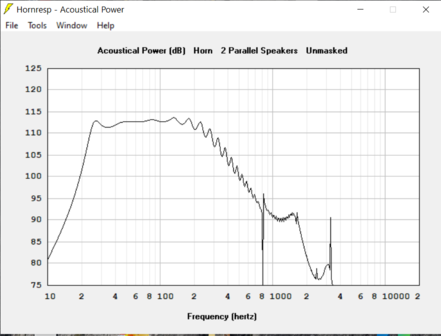

Hej Flemming, hornforlænger / dækpladen gør underværker og retter frekvensen op mellem 30 og 80 hz.
Her er 2 stk. simuleret uden pladen
Her med pladen
Forskellen er til at føle på. Pladen giver et stort løft fra 30 - 80 hz, og nedre grænsefrekvens rykkes lidt ned, win win
Jeg har netop designet subsne, så der skal en plade på for at fungere korrekt. Uden pladen skulle de have været meget større enkeltvis
for at have samme frekvensgang og så ville de blive uhåndterbare. De er store og tunge nok som de er

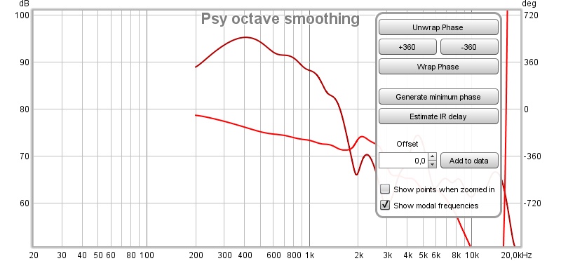

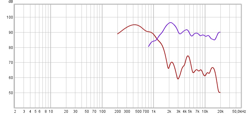

Tog lidt indledende målinger for at se om min Celestion 1747 kan spille langt nok ned til at mødes med mellemtonerne. Da de har
"indbygget" akustisk lavpas filter, som er en kombination af flere ting. Selve kompressions kammeret foran enheden virker, som ved
andre kompressions horn, som lavpas filter. Derudover begrænses de bl.a. flare raten i hornet, samt hvor tæt udgangshullerne er på
starten af hornet (den ende hvor diskanten sidder).
Først de 2 mellemtoner, målt ca 50 cm foran hornet og med en gating på 3 ms.

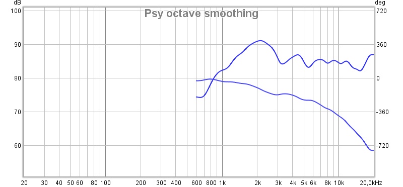

Her diskanten
schlager
Bruger siden: 20 Februar 2007
Indlæg: 319
Sendt: 24 November 2020 kl. 18:13 | IP-adresse registreret
Begge to
Ser ud til at en deling ved 1100-1150 hz er mulig. Hvis jeg skal dele lavere så skal jeg have fat i BMS 4550, den kan deles under 1000 hz.

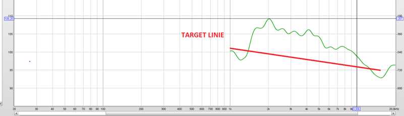

For at teste om min Celestion 1747 kan holde til at blive delt ved ca. 1100 hz, har jeg lavet lidt forvrængningsmålinger. Mikrofonen blev
placeret ca 3 meter fra horn munden. Mit REW program er nogenlunde kalibreret til SPL målinger, dog ikke 100% præcist. Jeg sad for
god skyld med earplugs og høreværn på :)
1. måling ved relativt højt niveau, 95 db i spidserne, viser fin lav forvrængning
2. måling med + 10 db er der forholdsmæssig kraftig stigning i 2. og 3. harmoniske
3. måling er + 2 db oven i altså 12 db over højt. Her begynder der at ske noget, ikke alarmerende, men herfra vil forvrængningen bare
stige med SPL niveauet.
Rent lydmæssigt er det ikke et problem at forvrængningen stiger. Earl Geddes har lavet forsøg, hvor konklusionen, overraskende nok
også for ham selv, er at THD ikke betyder noget særligt for den opfattede lydkvalitet. Det kan man læse mere om her:
http://www.gedlee.com/Papers/AES_subjective.pdf
Umiddelbart dropper driveren ved ca. 1500 hz. Men når enheden bliver EQ'et så vil den kunne deles lavere. Til PA brug vil det ikke
være en god ide, men den bruges af en del ned til 1000 hz i hifi sammenhæng. Spørgsmålet er om den vil overleve til mit brug??

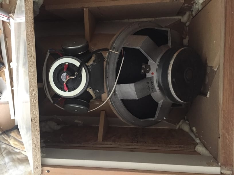

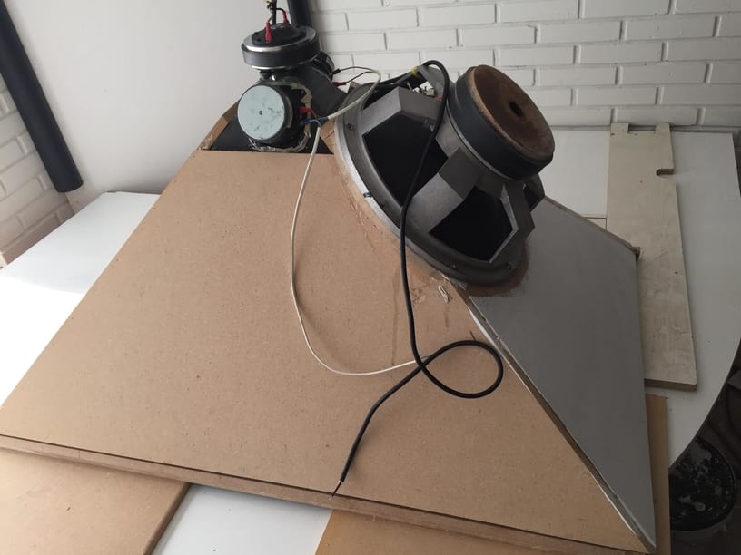

Efter en længere stilstands periode, så er der nu endeligt sket lidt mere på synergy fronten, så det kræver en lille update.
Enhederne er blevet monteret på hornet. En 1" compressions driver, 2 stk. 4" mellemtoner og en 15" bas. Dette kommer til at spille fra
80-100 hz og op til 20Khz. Bunden bliver dækket af store horn subs.
Her kan man få en fornemmelse af hornets størrelse, ift. 15" bassen

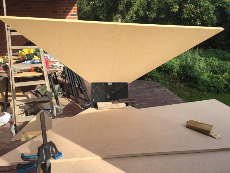

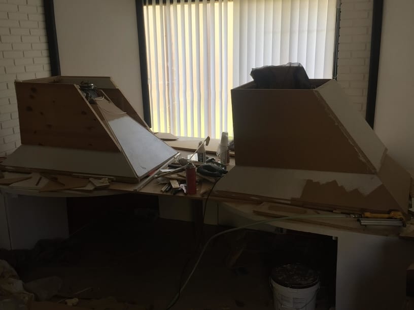

Alle siderne til kassen skal skæres i smig og ved vinkler jeg ikke kan altid kan lave på min rundsav, men så er det jo godt at PU-skum
er opfundet, til lige at lukke lidt her og der. Og jeg får helt sikkert ingen pris for største præcisionsarbejde, men det er der ingen der ser
når musikken spiller
Et kig ned i kassen, som er på ca 60-70 liter. Simuleringen siger at fra 50 liter lukket kabinet er den i vinkel.
mere følger, stay tuned

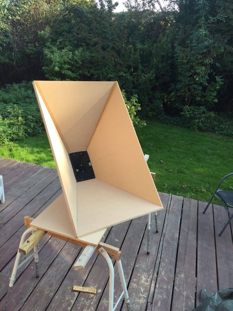

schlager
Indlæg: 319
Sendt: 30 April 2021 kl. 14:14 | IP-adresse registreret
Så kom der fod på det ene horn.

Hvad med bassen?
Kom den på plads på gulvet?
Det var sku ellers den vildeste loftsmonterede sub jeg har set i lang tid 😉

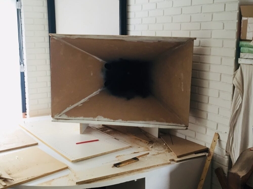

schlager
Indlæg: 319
Sendt: 01 Maj 2021 kl. 18:16 | IP-adresse registreret
Ja, bas hornene er på gulvet i hestesko format. Og gået fra sådan...
Til sådan
De har fået en horn forlænger plade på, som gør at hornene får et godt løft i 30-80 hz området (er ikke på billedet)
