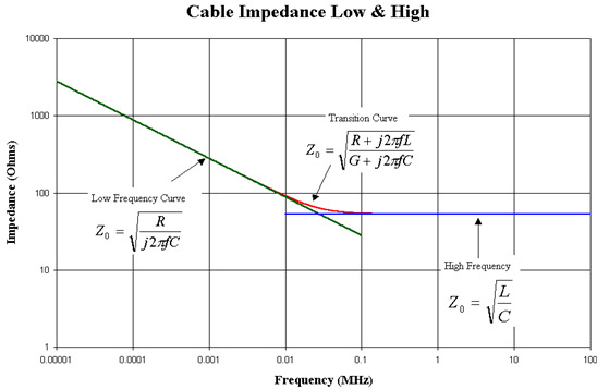

impedanstilpasning har ingen betydning ved audiofrekvenser og kan i øvrigt ikke lade sig gøre, som det ses på nedestående kurve er impedansen langt fra konstant ved audio frekvenser.
Impedanstilpasning sikre at refleksioner ingen indflydelse for, refleksioner er ikke et problem ved audio, starten og enden af et audiokabel kan regnes for et punkt ved audiofrekvenser. Hvilket ikke er tilfældet ved meget høje frekvenser, refleksioner kan derfor opstår og man skal betragte kablet som en transmissionslinje https://da.wikipedia.org/wiki/Transmissionslinje
En tommelfinger regel siger at kablet skal behandles som en transmissionslinje, når længden af kablet overstiger mere end en 1/10 af bølgelængden af det signal der ønskes overført. Bølgelængden = hastighed /frekvens   hastigheden for et elektriske signal i vacum er lyset hastighed 3e8 i et kabel er hastigheden typisk nedsat til omkring 70% af denne værdi 2.16e8 Bølgelængden = 2,17e8/20e3 = 10.850 m ca 10 Km   ,1-2 m kan godt i den forbindelse betragtes som et punkt, derfor er impedanstilpasning ikke aktuelt ved audio og kan tidligere vist heller ikke realiseres ved audio.
En anden grund til impedanstilpasning er at sikre maksimal effekt-overførsel til eksempelvis en antenne, det er heller ikke aktuelt ved audio, da audiostandarten er spændings overførsel med lav udgangsimpedans og høj indgangsimpedans. Ved USB er frekvensen 490MHz og endnu højre ved USB 3 , der vil opstår refleksioner som kan ødelægge signalet hvis der ikke er impedanstilpasning. En forklaring her med et praktisk formål https://youtu.be/Il_eju4D_TM

Er også forvirret over hvad du mener, du beskriver det alle gør, bruger lav udgangsimpedans og høj indgangsimpedans, som Kjeldsen skriver er forholdet mellem ind og udgangsimpedans mindst 8-10 gange er alt ok i audioområdet, men rigtigt der ingen decideret standart , men det har intet med en eventuel lydsignatur at gøre , der er stadigvæk forskel på kabler selv om de har samme impedansforhold, man tester jo netop for eventuelle lydforskelle under de samme impedans forhold og kablet vil efter min erfaring bevare sin lydsignatur også under andre impedans forhold, men er impedansforholdene meget uheldige kan det påvirker lyden enig
Problemet kan være for høj udgangsimpedans 600ohm eller mere og lange kabler , det kan under uheldige omstændigheder komme til at påvirke frekvensgangen i audio området. Man bør være særlig opmærksom på dette når rør og transistor udstyr kobles sammen.

Jeg er så uenig, da min erfaring er, at hvis apparaterne er korrekt impedans-matchet, så vil kablets lydsignatur blive ubetydelig. Jo, der kan være små forskelle, men så er de også meget små, og praktisk taget uden betydning.
Jeg kan som sagt ikke beskrive impedans-matching bedre end jeg allerede har gjort. Men kortet ned kan man sige at de bedste resultater opnås med enten 100 ohm og 100k ohm mellem apparaterne, eller 2-600 ohm og 22k-47k ohm mellem apparaterne. I disse tilfælde oplever jeg i praksis ubetydelig forskel uanset mærke/model.
Digitale kabler kan i praksis ikke udgøre nogen forskel, medmindre apparaterne fraviger standarden for forbindelsen... så hvis man hører forskel på digitale kabler, så er et eller begge apparater fejlbehæftet, eller man udsætter sig selv for placebo!

Membranole kaster sig ud i formler, som meget få rent faktisk får noget ud af... det kunne lige så godt være en opskrift på banankage!
Jens, det er fuldstændig ligegyldigt hvilken type impedans, du gerne vil have!... jeg taler om den impedans som producenterne oplyser på deres apparater! Og jeg vil tro at den er rent resistiv...
Som du ganske rigtig er inde på, så er kablet den eneste - og i praksis ubetydelige - forskel. Derfor kan kablet ikke påvirke klangen, hvis apparaterne er impedans-matchet sådan som jeg beskriver, ud fra de data producenterne har oplyst.
Hvis du ikke forstår mine - meget enkle - forklaringer, men synes at Membranole's formel giver mening, så giver jeg fortabt... jeg forsøger at forklare det så enkelt som muligt, så alle kan være med.
Man skal blot tjekke producenternes oplyste impedans, og sikre sig at de matcher hinanden, sådan som jeg beskriver, og så kan man holde op med at bekymre sig om signalkabler. Med digitalkabler er det slet ikke nødvendigt at bekymre sig, for her bør producenterne bare overholde standarderne... og gør de ikke det, bør man returnere apparatet!

Kjeldsen skrev:
Mikkel du må forklare hvor for 100 ohm matcher 100kohm og 2-600 ohm matcher 22-47kohm. Jeg forstår ikke logikken og tror som sagt ikke den kommer fra pro verdenen.
Gennem erfaring... jeg er hverken ingeniør eller tekniker, men meget bevidst om placebo - som især er en medspillende faktor med kabler. Kun efterprøvning igen og igen kan bekræfte det. Og jeg har efterprøvet det mange gange, når jeg har produkter til test, eller skal vurdere produkter for producenter.
Og jo, hvis du googler lidt, så vil du kunne finde forklaring om 100/100k ohm i PA-branchen
Men lad mig også understrege, at jeg ikke er en inkarneret "nej-siger", og jeg anerkender at nogen hører "stor" forskel på signal-, digital- og strømkabler. Jeg har bare også en forklaring på hvorfor de højst sandsynlig oplever denne forskel!
Højtaler-kabler er en hel anden verden, og her er der ofte stor forskel, men det kan nemmere forklares, da der her er meget større varians på både spænding, strøm, impedans osv.
