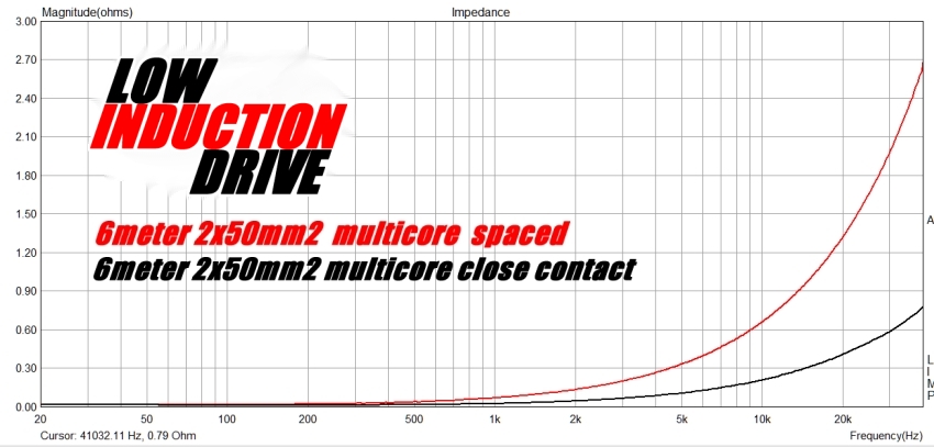

Du har fuldstændig ret i at jo større tværsnitsareal et kabel har jo mindre modstand har det. Jo mere strøm kan det overføre. MEN det gælder kun ved DC (jævnstrøm) !!!
Jeg havde den samme tanke som dig og indkøbte et 2x50mm2 kabel og sammenlignede det med mine 2x4mm2 kabler. Målingen viste at det tykke kabel helt naturligt havde en modstand på under 0,01 Ohm ved DC og op til ca. 1khz hvorfra modstanden steg til over 1 Ohm ved 20 kHz. Samtidig viste det sig at afstanden mellem kablets ledere har stor indflydelse på dets ledeevne som funktion af frekvensen det overfører.
http://kajmogensen.dk/Lowinductiondrive.html

Korrekt. Et audio kabel skal vurderes ift både modstand, kapacitet og induktion. Hertil samspil mellem højttaler og forstærker. En
forstærker kan sagtens bringes i problemer med eksotisk konstruerede kabler.

Det er måske lidt ærgerligt, at overskriften er kaldt "Snakeoil", når Kaj lægger et link op til hans undersøgelser og
bestræbelser på at lave et tabsfrit højttalerkabel. FOR DET ER I DEN MODSATTE RETNING AF SNAKEOIL. Han
præsenterer anvendt teori i praksis, oven i købet understøttet af målinger. Man burde kunne forvente, at kabelproducenter
var ligeså veldokumenterende for deres meget højt prissatte kabler. I gamle dage informerede Rolls Royce ikke om
motorenes hestekræfter, men sagde "den er rigelig kraftig" - meen, den holdning går ikke i dag.
I sin tid undrede Hother bak sig over at Van den Hul's Clearwater højttalerkabler var det bedste han havde mødt,
NÅR der blev lagt 2 parallelkabler oven på hinanden, til samme højttaler, man han kunne ikke forklare hvorfor. Med Kaj's
undersøgelse mener jeg forklaringen har været reduktion i induktans. Anzus priser også reduktion i induktans, men
dokumenterer så vidt jeg kan se det ikke noget steds.
Der finde nogle fabrikanter der sælger højttalerkabler med lav induktans, bla. Canare 4s11 og Q10 er Star Quad typer,
altså 4 ledere, der derved mindsker induktansen, samt Supra PLY-modellerne.
Læs Kaj's findings grundigt, spørg her i tråden hvis du er i tvivl eller uenig, så vil du langt bedre finde et højttalerkabel
der fagligt er til at forklare fordele ved. Og du undgår snakeoil-baserede kabler.

Det giver noget ….. øget afstand mellem lederne øger induktansen og reducerer kablet ledeevne i takt med øget
frekvens. Reducerer du afstanden mellem lederne reducerer du induktansen og dermed øges kablets ledeevne i takt
frekvensen.
Enhver manipulation af disse forhold ændrer kablernes egenskaber. Deres ledeevne og deraf afledte resultatet.
Vil du have et kabel med bedst mulig ledeevne skal de fire ledere parvis snoes sammen. En plus og en minus. De to
snoede kabler der fremkommer snoes sammen til sidst. Det giver den mest frekvenslineære overførselskarakteristik af
dit kabelforslag. Uden garanti for at det lyder bedst i en konkret sammenhæng. Det der teoretisk er bedst behøver
ikke at lyde bedst, fordi der i en lyttetest er indblandet “smag og behag”. Og det er netop det faktum
kabelproducenterne udnytter i deres salgsstrategier. Nogle mennesker kan høre en forskel og andre kalder det placebo
og “snakeoil”.

Bergholt skriver: "2x6 0,5mm massiv kobbertråd i tæt kontakt. De to løsninger i parallelforbindelse giver hinanden den styrke de
hver især mangler. Hvad menes der med 'i tæt kontakt'
Du refererer til “kablet” fremstillet af kobberrør isoleret med krympefleks og surret sammen med malertape, fysisk i tæt kontakt
for at minimere induktansen.
For yderligere at reducere “kablets” induktans har jeg lavet et kabel fremstillet af 6 individuelt isolerede kobbertråde, parvis let
snoede (en plus og en minus). De resulterende tre snoede kabler snos igen let sammen (fysisk i tæt kontakt). Dette kabel
forbindes elektrisk parallelt med “rørkablet” og surres fast med malertape til dette.
Valget at 0,5mm kobbertråd skyldes iagttagelsen af en kobbertråds strømfortrængning (se tabellen jeg henviser til på min
hjemmeside).
Se billedet under afsnittet: Finalen. http://kajmogensen.dk/Lowinductiondrive.html
“I tæt kontakt” betyder at kablernes plus og minus ledere fysisk er tæt på hinanden. Uden elektrisk at røre hinanden. Kun
derved opnår man det tilsigtede, som blandt andet opnås i brugen af Litze kabler. Lakisolerede tynde kobbertråde snoet sammen
finurlige måder for at minimere kablets induktans til forbedring af dets ledeevne i takt med stigende frekvens.
Tager derimod en masse UISOLEREDE kobbertråde og snor dem sammen optræder de som en samlet leder med resultatet vist i
mit første indlæg i denne tråd.
