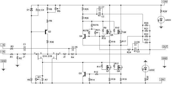

Er der tale om denne konstruktion kan det ikke undre at gengivelsen har forandret sig i takt med at der skrues ned for bias.
Interessant, Kaj. Vil du begrunde? Og hvad reguleres med R7, R8 og R27? En af de to første gætter jeg på er DC på udgangen, og R27 gætter jeg på er bias/tomgangsstrøm. Ellers en simpel konstruktion, ikke?

Under forudsætning af, at der er tale om netop denne konfiguration er der tale om en forstærker med FET
indgangsdifferentialtrin som sammen med Q7 og Q8 udgør den aktive del af forstærkeren. Q4-5-6 er
konstantstrømsgeneratoren, der skal levere strømmen til højttaleren i den positive halvperiode af signalet. Er bias for
lav bliver der usymmetri i forstærkerens udgangssignal. Forvrængning. Også selv om der via C7 og C2 er lavet
bootstrap som dynamisk hjælp. De tre trimmepotentiometre har alle indflydelse på bias.
Kigger man på Nelson Pass’ simple Zen konstruktioner, vil man nikke genkendende til grundopbygningen.

@tubeplayer69
Den knitren du hørte inden “reparationen” kan nemt være resultatet af støj fra en af halvlederne (udgangstransistorerne) når de
bliver varme. Det er set før. Ved at skrue ned for strømmen er støjen forsvundet. I stedet burde man have udskiftet den eller de
defekte halvledere. Og naturligvis i den forbindelse have efterloddet alle mistænksomme lodninger.
Reparationen du har fået udført minder om mekanikeren der er sat til at fjerne rystelserne i rattet ved 110 med besked om kun
at køre 80

Det er fuldstændig irrelevant, hvad der sker med komponenter/print m.m. under varme, når dette er en Kl. A konstruktion, der som også Kaj skriver er beregnet til at køre med høj bias. Den er konstrueret til netop det, og yder kun dårligere ved at få skruet ned for strømmen. Er temperaturen så årsag til kortere levetid, so be it.
At skrue ned for bias som en lappeløsning på den type forstærker er simpelthen for dårligt, og værkstedet, der har gjort det, burde udstilles i offentlig gabestok til skræk og advarsel for andre, så man ikke risikerer at indlevere sit eget udstyr dér i fremtiden.

Her er link til forstærkerens konstruktion og bias justeringsprocedure.
https://www.diyaudio.com/community/threads/aleph-j-illustrat ed-build-guide.241729/
