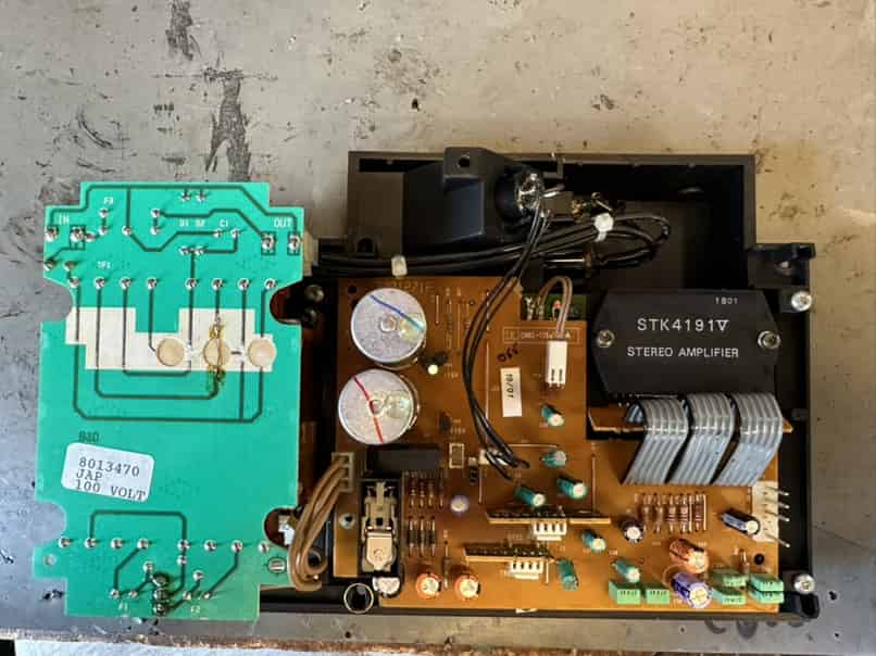

Jeg har fået foræret sådan et sæt Bestående af en radio og 2 aktive højtalere
Der er lys i radioen og den åbner glasset og tager imod cd. Der er ingen lys i højtalerne og ingen lyd.
Nogen som ku hjælpe med at fejl finde på det her? Eller kender til de her anlæg og Hva man jeg Ska skifte hvis det er? Kan godt bruge en loddekolbe hvis det kommer dertil.

Jeg skrev til radio og tv eksperten, de sagde at det var “Udgang eller forstærker på højtaleren som er defekt”
Så det er i højtaleren problemet skal findes.
Der sidder et relæ i højtaleren, som ikke slutter når der sættes 220volt på højtaleren.
Højtaleren Ska lyse rød ved 220v og grøn ved indkommet signal.
Jeg synes ikke forstærkeren i højtaleren ser voldsomt avanceret ud.
Jeg har målt på trafoen, og den fungerer. Strømmen stopper ved Relæet… hvis man kan sige det😁😬

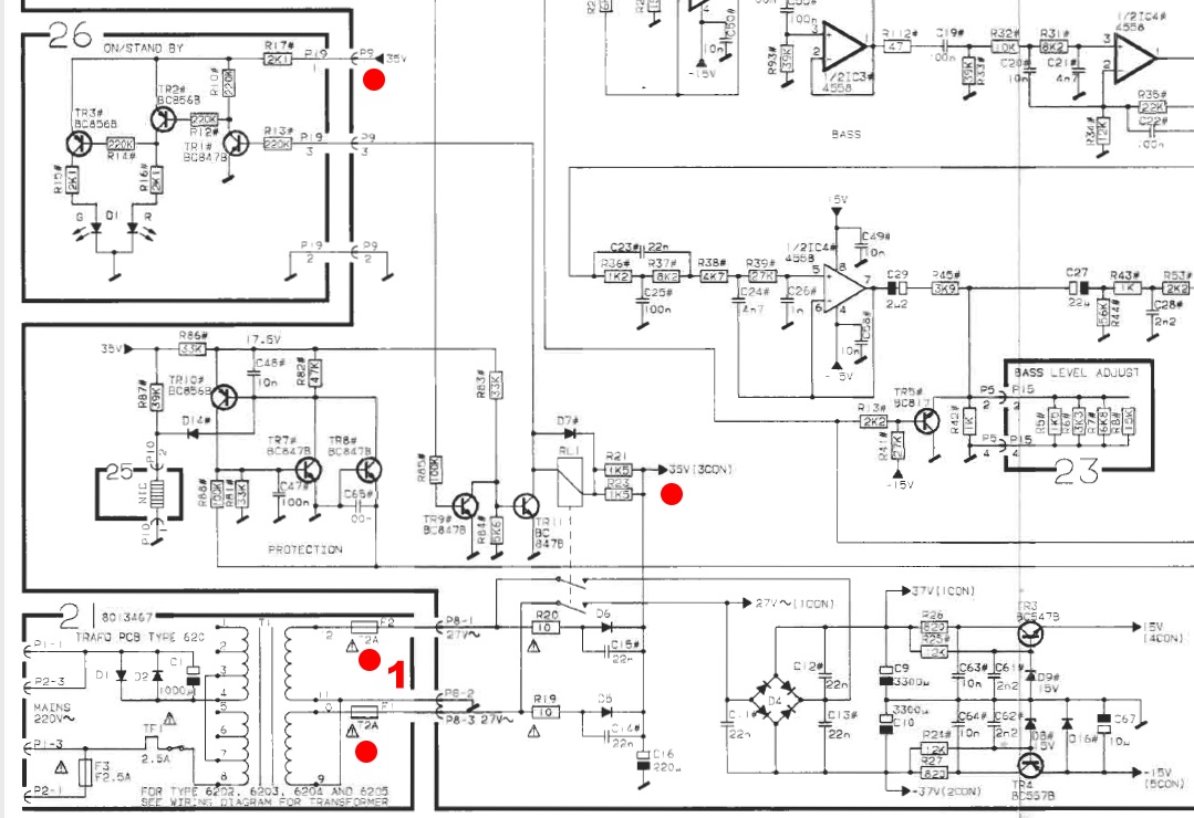

Du er på vej til at måle i den rigtige rækkefølge.
Det næste er at måle på protection kredsløbet og de spændinger, som skal aktivere relæet.
Det sidder et par 10 Ohm sikringsmodstande som kunne være interessante at måle på. Sikre at de ikke er afbrudte.
Da der ikke er lys i de to rød/grønne dioder er der noget der tyder på en manglende 35V spænding.

C16 kunne også være en fejlmulighed ud fra det viste udklip.

Find nu ud af om der er spænding det pågældende sted før man i vildskab begynder at flå kondensatorerne ud af apparatet.
Mål og find årsagen til fejlen. Derefter udskift det defekte.

Der er ingen gennemgang på F1 sikringen.
Hvis jeg måler med multimeter med (gennemgangs måling) ved ik li Hva det hedder.. og jeg måler på F2 så hyler mit
multimeter… hvis jeg måler på F1 hyler det ikke. Betyder det så ikke eb fejl?😬

Nå jeg tror ik det er det alligevel, på den anden højtaler hyler begge F1 og F2…

Indlæg: 6373
Sendt: 19 Juli 2023 kl. 15:34 | IP-adresse registreret

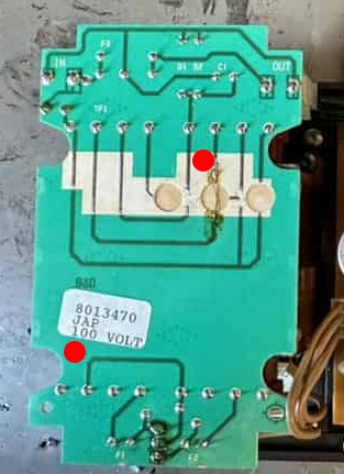

Ud fra billedet ser det ud so om, at der har været "lappet" på den før.
Har du nærstuderet den lille mærkat, der sidder i venstre side??
Rosdam
Indlæg: 527
Sendt: 19 Juli 2023 kl. 16:31 | IP-adresse registreret
Ja der står 100v.. så får den for meget strøm… 😬
Så har den aldrig virket eller hvordan?

100V JAP
En japansk model Til 100V ?? Hvordan er den havnet hos dig, Rosdam? Kender du apparatets historik?
Er det en japaner skal du have den på en variotrafo under målingen for ikke at futte det hele af.

Men det ser da ud til at man kan ændre på noget med strømmen oven på det print som sidder på trafoen??
Synes der står noget i starten af service manualen..

Der er tydeligvis pillet i printet og forbindelserne til transformatoren.
Et print designet til det japanske marked, modificeret til det europæiske er min mistanke.
Nuvel, er det udført elektrisk korrekt er der jo ikke noget problem i det. Men det bør kontrolleres.

Jeg må kigge i manualen om jeg kan finde ud af at “indstille” den, eller om den er korrekt sat op
Rosdam
Indlæg: 527
Sendt: 19 Juli 2023 kl. 17:43 | IP-adresse registreret
Det ser ud til st den er rigtig placeret.. nummer 3 fra Venstre
