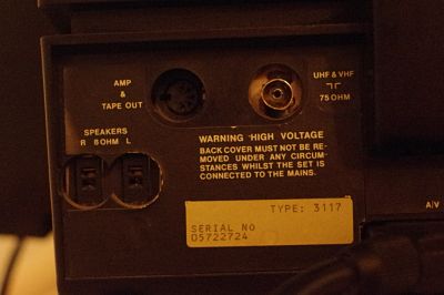

Hej med jer
Jeg har fået mig et fint, velfungerende B&O MX 2000 tv. Inkl. fjernbetjening.
Tv'et har højtalerudgange til sådan nogle stik:
 http://www.av-cables.dk/hoejttalerstik-high-end/din-ho ejttaler-stik-2675.html
Kan jeg tilslutte almindelige passive højtalere og lade tv'et trække dem?
Tænker mere præcist på nogle Dynaudio DM 2/6 eller Audience 42 c.
Eller hvad kan disse "external speakers" kanaler bruges til?

Det kommer an på ømfindtligheden af dine Højtalere, (laveste input hvorpå de reagerer), TVet har kun 7 Watts udgang, så hvis du vil have knald på skal du nok sætte en forstærker imellem.Normal lytte volumen ligger ved 15-20 watt afhængig af højtaler type.

Hvis du har en forstærker, og det har du sikkert til dine højtalere, så tilslut højtaler udgangen til en indgang på forstærkeren, på TVet kan du sikkert slukke for de indbyggede højtalere.
 Vrøvl, 15-20 watt er rimelig høj lydstyrke, selvfølgelig afhængig af ht. følsomhed (drifteffekt)
 Endnu mere vrøvl. Man sætter aldrig en ht. udgang til en indgang på forstærker.

Skal du bruge en separart forstærker, har fjernsynet jo netop en tape/amp udgang, som så tilsluttes en indgang på forstærker (ikke phono).
Hvis højttalerne har en følsomhed på 94 dB (ret normalt for B&O højttalere) vil de spille 94 dB ved 1 watt. Normal moderat
lyttevolumen kommer sjældent over 90 dB. Mange af de ældre Beomastere med under 20 watts effekt kan fint spille højt

Det er muligt at tilslutte en forstærker til højtalerudgangen, lyden fra TVet skal dog holdes meget lav.
Men TVet har følgende ud og indgange:
Connections: A/V, audio/video IN/OUT, headphones output, external speakers, tape output, amplifier output, terminal controlled output.
Så amplifier output vil være det ideelle, antagelig skal der bruges et, mindst, 5 pin DIN stik.
Dynaudio DM 2/6 er 150 W så for at komme op til normal lydstyrke skal de sikkert bruge 10-20W
følsomheden ligger ved 2.83 V hvilket er ret højt for en god højtaler.
Lad os nu høre fra Ramus hvad han beslutter sig til at gøre/lave

Burde der ikke stå: Dynaudio DM 2/6 kan tåle 150W. De 2.83v er for en enkelt Watt for en følsomhed på 90db. Dvs, de har en drifts effekt på 4W.

Tak for svarene.
Min idé var at bruge tv'et som forstærker.
Men det lyder ikke til at det ville give et godt resultat. Kan desværre ikke det teste det, da tv'et står i aalborg og jeg selv og højtalerne i kbh.
Så, må bare bruge min forstærker til højtalerne til musik og tv'et egne højtalere til tv (:

Når du engang får det samlet, prøv med en forstærker, det giver garanteret bedre lyd end TVets Ht.
