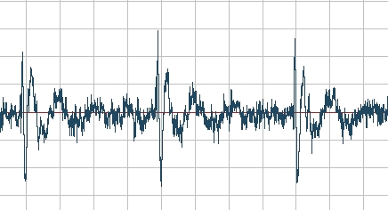

Lyden fremkalder mindelser om "switchnoise moduleret oscillation". En komponent eller del af kredsløbet som kortvarigt går i selvsving (de små korte "poplyde"), tricket af støjspidser fra forstærkerens ensretter(e) eller fra støjpulser opsamlet i højttalerkablerne og gennem dens modkoblings kredsløb tilbage gennem forstærkeren og ud i højttalerne.
Havde du anvendt højttalere med 10dB lavere følsomhed, vil du antagelig aldrig have noteret dig støjen og dermed være en mulig forklaring på, at de, der har hørt forstærkeren, ikke mener der tidligere var fejl på dem. Da de begge opfører sig ens, er der noget, som tyder på, at de er sådan fra fabrikken. Støjen er svag, men tydeligst mellem 1:02 og 1:06 på din video.
Switchnoise fra ensretterne kan dæmpes med velvalgte kondensatorer monteret over hver diodestrækning. Da der mangler diagram er det kun mulig ved direkte inspektion at konstatere om der er taget hånd om dette. Prisen gør at man læner sig tilbage og tænker at alt er gjort, men er det?

Som supplerende dokumentation har jeg lavet dette beskedne billede af pulsstøjen fra din lydfil.
I stort format kan du hente et endnu bedre billede af lydfilen fra min hjemmeside. Nederst på dette billede har du tidsforløbet i sekunder
http://www.kajmogensen.dk/TenorHP300mosfetPulseNoise.JPG

Kaj: Jeg tror du har fat i noget...

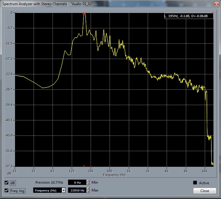

Her er et billede af en FFT jeg har lavet af din støj. Den viser at støjen ligger på 195 Hz. Jeg ved ikke om du kan bruge det til noget men så ved du
det :-)

Ja, og indsnævrer vi FFT endnu mere, får jeg på mit udstyr 199,96-200,03 Hz afhængig af filtertypen. På forunderlig vis lader tallet sig dividere med såvel 50Hz og 100Hz til hele tal med ubetydelige afrundingsfejl.
Der må være en sammenhæng, hvor strømforsyningen er indblandet. Held og lykke med projektet, Morten.

Interessant, at det er ved dén frekvens..! Jeg ville have spurgt om frekvensen på din graf Kaj, her kom Johan så ind med svaret. Havde det været i Mhz området ville det være noget selvsving, men her ved 200hz synes jeg også det virker som om, at det er harmoniske af netfrekvensen, der slår igennem...
