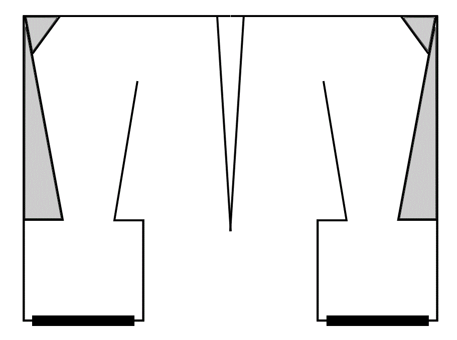

Så er det snart Roskilde igen, og jeg overvejer, om det kan nås at lave et lille anlæg i år; eller om det må vente til næste år. I alt fald har jeg gjort mig et par tanker, som jeg gerne vil have jeres respons på. Jeg har på forhånd besluttet af benytte et TA2020 modul (forstærker) kombineret med 4 x 18650 Li-ion celler. Det giver ~ 15 timers spilletid og en vægt på ~ 250 g .
Tilbage at beslutte er selve højttalerkonstruktionen. Kravene er simple; den skal være effektiv, men billig. Vægten skal alt for højt op - og størrelsen heller ej. For ikke at ende i en alt for kedelig klassisk konstruktion, har jeg kigget lidt på voigt horn konstruktionen. Da jeg imidlertid ej ønsker to separate højttalere, har jeg lavet en skitse af et "dobbelt" voigt horn:
Jeg forestiller mig 2 x 8" fuldtoneenheder (markeret med fed sort). Indtil videre er mit bedste bud Monacor SP-205/8, der med en følsomhed på 94dB (SPL (1W/m)) og en pris på ~ 200 kr. pr. styk er næsten som skabte til konstruktionen. Jeg ved dog ikke hvor godt de lyder - eller om de er kraftige nok (de er kun opgivet til 8W RMS).
Nogle forslag, idéer eller kommentarer?

Du skal lige være opmærksom på at de to store trekantede områder som du har skraveret på din tegning, skal være åbne ind
mod enhedens kammer - ikke lukkede som de ser ud nu.
Hov, ja. Hvad er egentlig grunden til det? Fysisk kan jeg forstå den resterende konstruktion; men ikke lige, hvorfor denne bør være åben?
Er det for at opnå yderligere forstærkning ved 2 x resonansfrekvensen?

Det er en del af hornets konstruktion at enheden sidder 1/3 af hornets længde fra den spidse (lukkede) ende af hornet.
Kabinettet skal ses som et kileformet horn der er foldet sammen.

I en klassisk Voigt konstruktion placeres enheden ikke i begyndelsen af linien/tunnelen/hornet, men ca. 1/3 oppe, for at dæmpe lydmæssigt uheldige ulige harmoniske resonanser. Det koster så en anelse følsomhed, men det er mindre end 1 dB.
Husk, at længden af tunnelen er afgørende for, hvor dybt den går. Desuden bør tværsnitsarealet af tunnelen være af en rimelig størrelse i forhold til enheden membranareal, således at arealerne nogenlunde svarer til hinanden, hvor enheden sidder. Jeg tror forøvrigt, at du til dit formål sagtens kan bygge en enklere version af tunnelen, de er ret tolerante, sålænge man overholder de basale regler.
anelse følsomhed, men det er mindre end 1 dB.Husk, at længden af tunnelen er afgørende for, hvor dybt den går. Desuden
Ahh, det havde jeg ikke bemærket. Du lyder til at have styr på det :). Jeg påtænker en længde på ~ 1 m, hvilket skulle give
en forstærkning for n*85Hz. Hvad siger du til følgende konstruktion; tror du, den ville være bedre.
Eller har du et fif til en smartere kontruktion?

Den er i hvert fald enklere, og vil i praksis kunne virke ligeså godt. Der kan være en fordel i at lave selve portarealet mindre end liniens slutareal (ca. 50%), da det sænker resonansen en smule. Det kan osse dæmpe uønskede bidrag af højere frekvenser fra tunnelen.

Jeg forstår ikke spørgsmålet, Munk. Dare_Devil har jo lagt tegninger ind både af sit oprindelige forslag, og det ny.

Jeg forstår bare ik hvordan den indre konstruktion ska være
