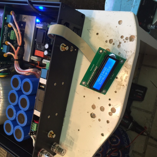

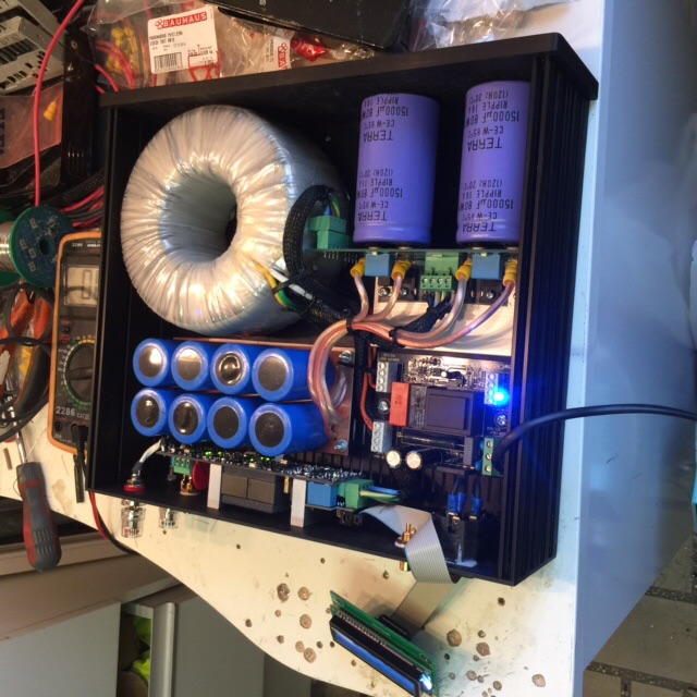

Så gav jeg mig selv en super julegave,byggede de nyeste newclassd forstærkere færdige
Fantastik velspillende,kæmpe lydbillede,classd har aldrig lydt bedre masser af luft i toppen,de lyder faktisk
En del bedre en både mine la audio P3 rørblokke,mine Kenwood l-07m monotrin og en zapsolute 42 w klasse a
Forstærker,imponerende så langt god classd lyd er i dag 😊rigtig godt nytår til alle 😊

Kan lige få øje på ved nærmere granskning af billedet, at vi har et fælles problem .
Når man ikke er udlært maskinsnedker/finmekaniker, hvordan får man så det display
ud i en 10mm frontplade, så det ser pænt ud???

Ha ha ja det er et problem derfor kom der en blå lysdiode i fronten, men kender et maskinværksted,så det bliver lavet engang,har du også lavet de
sidst nye newclassd 😊

Tror kun et maskinværksted kan lave hullet flot i en 10mm front,en ellers fin ting med display i den nye newclassd 01_164837_image.jpg">

Næh, men har et dac-modul liggende med software kontrol og display, mangler stadig at få fræset et "pænt hul", og finde et af de der røde plasticdimser at sætte foran

Men kunne du ikke give lidt flere specs, jeg kan se at det er en monoblok hovedsageligt bygget af NewClassD moduler.
Hvor stor er din trafo?,
Power supply har tilsluttet flere kondensatorer uden for printet, er det standard?,
Soft start er vel en nødvendighed,
og Singularity forstærkermodul
Og så er det hele pakket ned i et Galaxy 330x280x80 kabinet.
Vedr. huller i forpladen så er der flere af kabinet leverandører som tilbyder at fremstill kunde tilpassede for plader, og så har jeg set at der er et nyt display på vej fra NewClassD, og det har sikkert andre mål.

Hejsa Peter gerne�� og ganske rigtig ,det er deres softstartsmodul,High-end strømforsyningsmondul,og singularity forstærker modul ,pakket i det ovennævnte Galaxy kabinet, tror faktisk også du kan bestille hulet samtidig med du bestiller kabinettet i Italien,High-end strømforsyningsmondulet er lavet så smart,du selv kan bestemme hvor store lytterne skal være,der er forskellige huller i til forskellige størrelse lytter de skal dog være med gevind;��det ekstra print med lytter er ikke standart,jeg havde et parti Phillips lytter til at ligge,som ligeså godt kunne bruges der er samlet set ca 100000 uf pr monoblok og trafoen er 2•40v 1000va så softstartsmoduler er sikkert påkrævet,jeg venter også ang display,har en blå diode i fronten,forstærkeren spiller fint uden displayet ,lydmæssigt er det den bedste forstærker jeg endnu har ejet,den har lidt af samme magi som en rigtig god rørforstærker dog uden dens ulemper,meget neutral i lyden med et kæmpe lydbillede både i dybde og bredde,bassen er også helt fantastik igen sikkert fordi man hellerikke har sparet i strømforsyningen , jeg har som sagt både la audio P3 rørblokke,der er modificeret med alt det bedste der kan opdrives af stumper bla gec a 2900 rør i indgangstrinnet,kt 120 rør i stedet for 88 rør, Kenwood l- 07m der også er modificeret, og en zapsolute 42 w klasse a ,alle forstærkerne kom til kort overfor newclassdmonoblokkene,i nærmeste fremtid bliver de sat op mod en af min kammeraters hundedyre mark levinson monoblokke ��

Jeg har regnet lidt på det fordi, jeg har planer om en NCore, din må koste omkring 12000kr altså ca. dobbelt af Hypex high-end.
Men NewClassD er da bare vildt lægger elektronik.
Når man der til, kunne din strømforsyning vel sagtens trække to kanaler.

Skal jeg nok 😊det kan kan den sagtens på High-end strømforsyningen er der to udtag,en til hver kanal 😊 har selv hørt ncore fra hypex, men valgte
newclassd til sidst,det har jeg ikke fortrudt ,disse er virkelig topklasse forstærkere 😊

Jeg bruger selv en del af de fine kabinetter nede fra Modushop, især dem med alu top og bund, som du også bruger her,
har en lækker finish. Men de første gange havde jeg store problemer med at undgå ridser, når store huller skulle bores ud.
Her 7 kabinetter senere har jeg endelig fundet en god måde at undgå ridser, (Det har du sikkert allerede også hififreak )
men alligevel vil jeg gerne dele mit tip: Malertape.
Malertape er din ven. Afdæk hele pladen du skal arbejde med, med malertape. Og selvfølgelig brug sprit når der skal
bores. Efter noget tid og sprit, så kan malertapen pilles af igen uden at efterlade opløste klatter af lim på alu pladen.
Andre typer af tape kan tage flere timer at nulre af pladen igen, efter limen er opløst af spritten.
Ved opmærkning af huller plejer jeg at tegne layoutet i et tegneprogram f.eks. Corel Draw eller Inkscape. Så sætter jeg en
målskitse på, altså en mini lineal, som jeg tegner i både X og Y retning med 1 cm. mærker. Så printer jeg tegningen ud på
en alm. laserprinter, og checker at 1 cm mærkerne passer præcist med en lineal, så tegningen er målfast. Derefter lægger
jeg den oven på alu pladen (som er dækket med malertape) og markerer alle hullerne med en dorn. Næste trin er at
markere alle dorn mærkerne med et 3mm bor og en håndboremaskine. Bare lige 1 mm. ned. På den måde bliver det
meget nemmere at finde hullet, når der lidt efter kommer en masse sprit på.
Det var lige et par tips, måske er der også andre der har lignende tips ?
