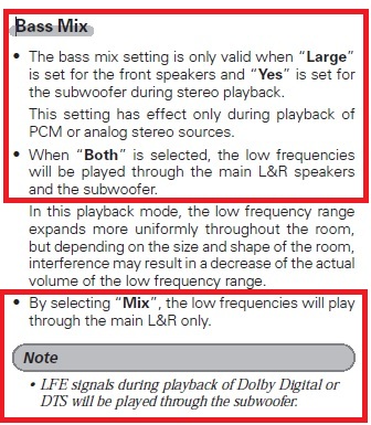

Hejsa,
Skal lige høre eksperterne her inde om jeg har fattet det her korrekt.... Nedenstående er taget fra manualen til receiveren
(Marantz SR5004).
Jeg har i receiverens "Speaker setup" indstillet...
"Subwoofer : Yes"
"Front : Large"
"LPF / HPF : 80 hz."
"Bass mix: Both"
Cross over på subben er skruet op på max.
Så ifølge min opfattelse af ovenstående fra manualen og mine indstillinger burde jeg få følgende resultat...
I stereo skulle den sende alle frekvenser til fronterne, også dem på og under 80 hz., og frekvenser fra og med 80 hz. og
herunder skulle også blive sendt til subben.
Så snart kilden skifter til DD eller DTS (også HD versionerne) så skulle alle frekvenserne i LFE signalet sendes til subben og
intet andet. Alle frekvenser i de respektive resterende kanaler bliver blot sendt de rigtige steder. Altså bliver LPF / HPF og
Bass mix bypassed.
MEN jeg hører en markant forskel i film (selvfølgelig også i stereo) når jeg skifter LPF / HPF fra 80 hz. til f.eks. 160 hz. eller
40 hz. Altså mængden af basgengivelse bliver markant mere eller mindre, uden forskel i volumen (det sidste er klart nok).
Så er derfor ret forvirret, og endnu en gang meget i tvivl om alle frekvenser i LFE signalet bliver sendt til subben når LPF /
HPF er indstillet til 80 hz.
Vil nemlig helst ikke have at de frekvenser der er tiltænkt subben "forbliver i" eller "bliver flyttet til" nogle af de andre
kanaler da det givetvis ikke giver den tiltænkte effekt. Det omvendte er heller ikke favorabelt, altså at frekvenser der er
tiltænkt de andre kanaler bliver "flyttet" til subben (kan dog leves med). Og vil slet ikke have at frekvenser I LFE signalet der
ligger over det indstillede LPF / HPF frekvens ikke bliver gengivet overhovedet fordi de ikke "bliver flyttet".
Dermed første spørgsmål.... Er der noget jeg har misforstået eller overset? Har læst at nogle receivere sender alle
frekvenser i LFE signalet til subben, samt alt fra og med den indstillede LPF / HPF frekvens og herunder fra de andre kanaler
også. Kan det mon være svaret på at jeg kan høre de forskelle ved skift af LPF / HPF?

Dit første dilemma med sub/LFE og settingspå surround/stereo ifht. sub/ikke-sub.
Når dine højtalere står til Large spiller de selv bassen.
MEN - når du stiller BOTH i settingen med Bassmix - vil den sende bas videre til subben - formodentligt også i stereo (det gør min onkyo - der hedder det bare "Double-bass" hvilket forklarer lidt mere at man får bassen flere steder. Derfor påvirkes bas-niveauet altså når du ændrer delefrekvens, da subben så spiller mere eller mindre med også længere op i frekvensgangen.
Så - ikke "BOTH" hvis du vil have stereo til at køre uden subwoofer.
Hvis du vil bruge subwooferen til at dække bunden i stereo også - skal du tine lidt mere og finde hvad du finder er bedste sted den træder til fra - både niveaumæssigt og delefrekvensmæssigt.
offcourse
