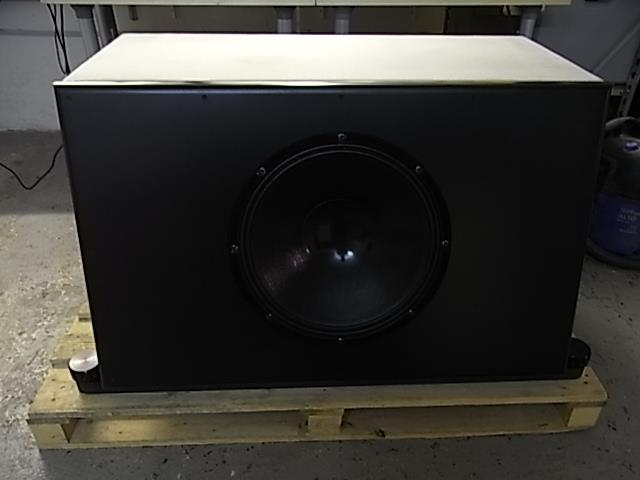

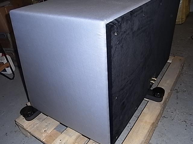

mx jelle skrev:
WOW.. Imponerende!
Selve kassen er betrukket med gråt filt, men hvad er finishen på fronten, for det ser ski fint ud
Tak!
Mvh. Sven

Stor og tung er den!
Mvh. Sven

Er det rigtigt det er filt ? Og hvad er finishen på fronten ?

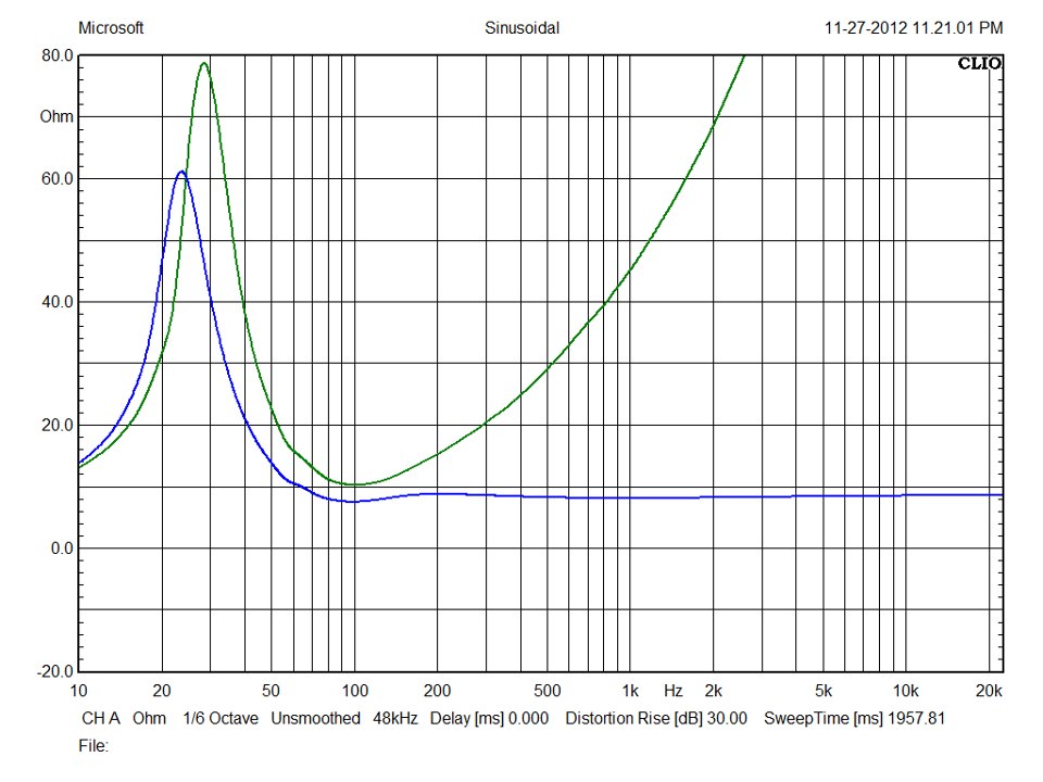

Jens, der er bygmester, er igang med at sænke imperidansen. Se billede. Den grønne linie var ud af kassen. Den blå er korrigeret og bliver det ydeligere.
Læg mærke hvordan resonansfrekvensen er rykket fra ca. 28 til ca. 24 Hz.

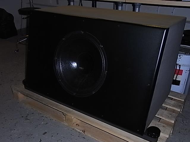

Jens var overbevsit om, at (strukturløs) filt ikke er en god idé på så stor en flade, så det blev noget bomuldstof..
Fronten er malet matsort. Så passer det med mine andre højtalere.
Mvh. Sven

Det ser godt nok prof ud det maling der, virkelig flot finish! Nu er det jo en DIY tråd, så hvordan har i helt præcist fået så fin
finish på det? slebet det og malet igen ?
Mvh. Mx jelle
Mit Anlæg
Sven Palvig
Bruger siden: 13 April 2003
Indlæg: 805
Sendt: 28 November 2012 kl. 22:12 | IP-adresse registreret
Præcist. Slebet, malet, slebet, malet...
Måske kan Jens uddybe det.
Mvh. Sven

Ja nu snyder de billeder lidt, jeg er ikke selv ganske tilfreds med de forplader, men toppen og fronten er hvad man ser mest
og jo, en del slibning har været nødvendig..

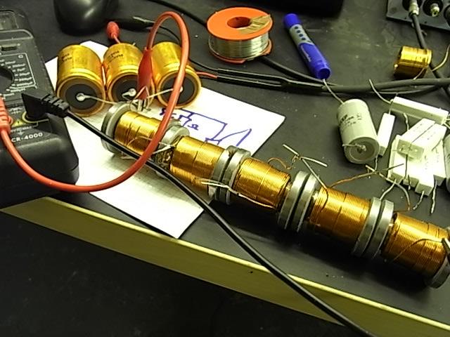

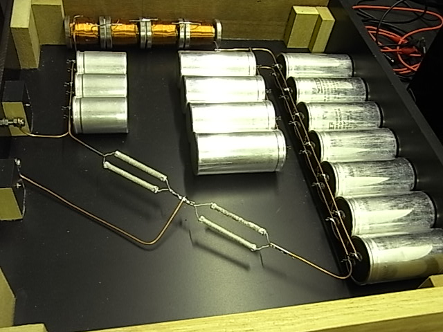

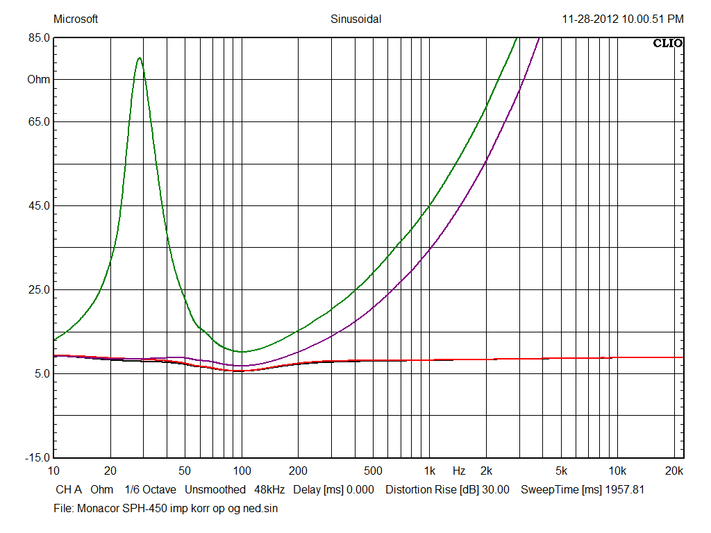

I eftermiddag/aften kom jeg lidt længere med kompensationerne:
For den let øvede kompensatør er det mulig at se ialt tre kurver, en der kun retter impedansen nedad, en meget oprindelig
måling uden korrektion og en næsten flad - sjældendt set - og da næsten aldrig i "moderne højttalerkonstruktion" hvor den
slags kapitalkrævende udfordringer er sparet væk. Jeg kan faktisk kun komme på ialt et par mindre fabrikater der benytter
dette gode som Steen Duelund (gen)indførte meget konsekvent.

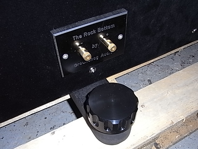

Er selv en anelse forliebt i disse POM justérskruer af egen avl, der med garanti er dansk arbejde under let sære forhold.
underliggeren er i 38 mm MDF. og terminalpladen er udført i 12,7 mm etronitplade, fra egen Pantograffræser..

Ser godt ud Jens! Et noget andet kurveforløb du har fået det til.

Det der er en impedanskurve der er til at forstå
Det ser lækkert ud, og fed detalje med det navneskilt/terminalplade! Men kan du ikke polere kanten lidt op på den, det vil lige
give det sidste, og så sorte skruer i stedet for de normale der, så er der sku ikke meget at sætte en finger på ved dette byg
Mvh. Mx jelle

mx jelle.
Det er blevet en slags tradition i Duelund-kredse at bruge ikke-magnetiserbare skruer og bolte i nærheden af elektronik og
kabler. Sortfosfaterede/lakerede skruer i A2/A4 kvalitet er desværre en mangelvare
Justérskruen i foden er rustfaste M10 bolte der er spidset og presset/limet ind i POM'en.

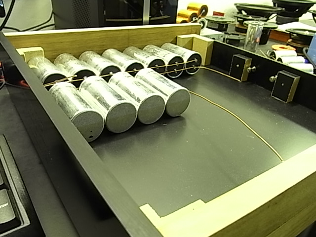

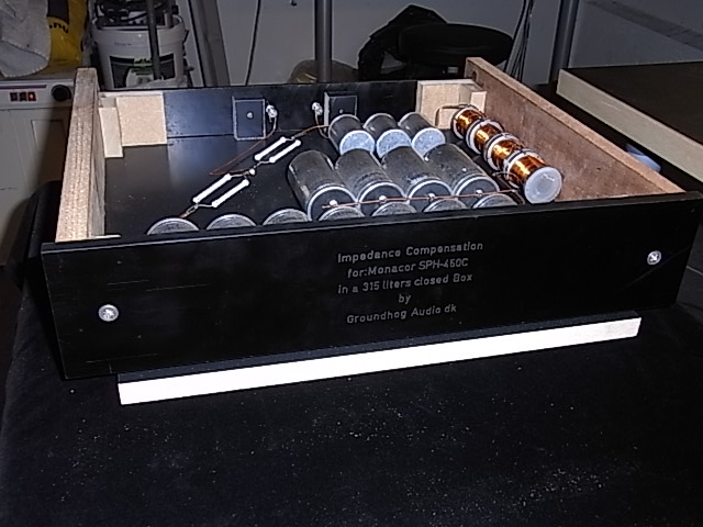

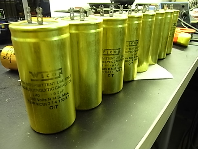

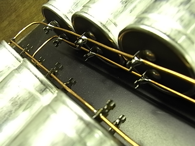

Her er de stakkels AC-lytter inden afplastificeringen..

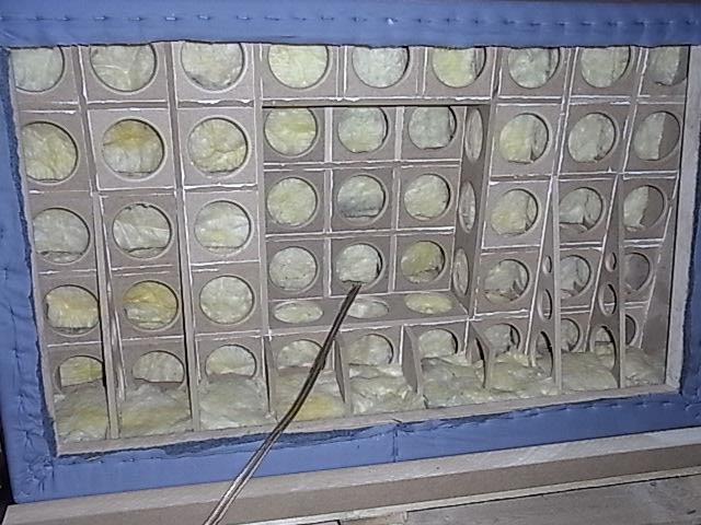

Her forsøges lidt med placering af komponenter i det dertil indrettede kabinet.
Som jeg mener tingene skal placeres.
et nærbillede af de nøgne lytter fra Upernavik.
og et billede af topløst kabinet.
