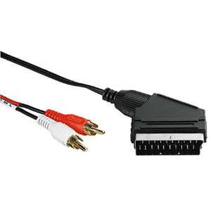

Der er vist et SCART-stik på dit fjernsyn. Hvis du kan finde en sådan her dims:
http://www.projectorshop24.co.uk/adapter-and-splitter/hama-v ideo-adapter-3-rca-sockets-2x-audio-und-1x-video-scart/
. . . så kan du få lyd ud ved at stille skydeknappen på "Out".

Du skal blot have sådan én her og putte den i scart stikket og herfra sætter du så phono kabel til din forstærker. Det kan være AUX eller Tape In eller tuner indgangen for den sags skyld. Den findes og med kabel på.
Den løsning har jeg valgt, dog lavede jeg selv kablet med stumper fra rodekassen.
Det fungerer fint på mit Samsung-tv når jeg ser alm. tv-udsendelser, men hvis jeg ser musikfilm fra pc´en via Smart-tv eller fra internettet
har jeg ingen lyd ud på SCART-udgangen.
