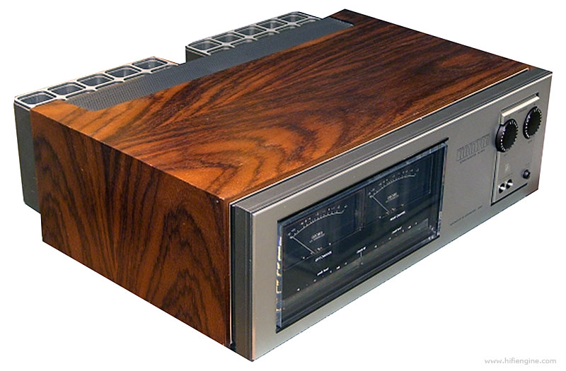

Så skal du da bare ud og ha fat i en Luxman M-6000 og så glemme alt om biamping, biwiring osv
http://www.radiomuseum.org/r/luxman_m_6000.html

og det var så dét, som jeg mente med en stereoforstærker med en bedre og mere robust/stiv strømforsyning.

Sendt: 18 Oktober 2014 kl. 15:26 | IP-adresse registreret
Holddaheltop ja. Den ser rigtig ud!! :)

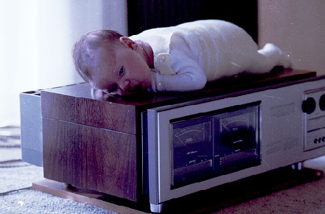

Søren Andersen
Indlæg: 418
Sendt: 18 Oktober 2014 kl. 17:13 | IP-adresse registreret
Vil da klart mene du får mere vellyd ud af at købe en vintage effektrin frem for 2 x nad uanset hvordan du så kobler dem til.
Hvad med noget ældre Mark Levinson eller Parasound HCA-2200II Luxman oven over ser også fin ud "bare" den lille fyr ikke følger med da den slags småfolk har det med at forvrænge lydbilledet
Vh. Søren
