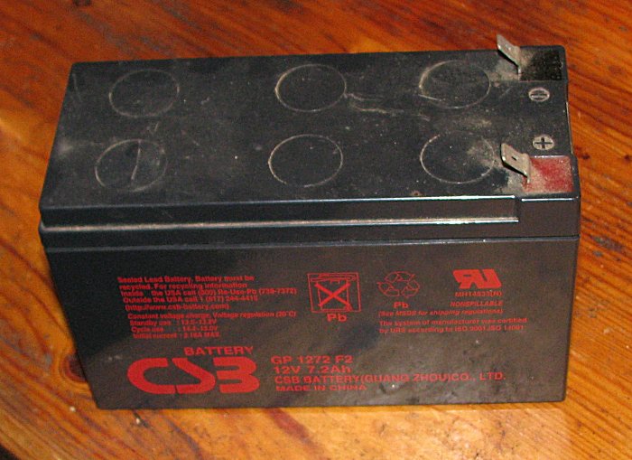

Jeg ynder at vise auto-elever at man faktisk kan starte en sur gammel Golf 3 med denne lille pygmæ akkumulator :
At have en kæmpe lytbank på måske 88.000uF siger ikke en døjt om hvor hurtigt den kan levere effekten - kun om kapaciteten -  det er ikke helt det samme

Er det et scooterbatteri ?

det er en akku fra en nødstrømsforsyning - man kan korvarigt flå 210Amp ud af den.
