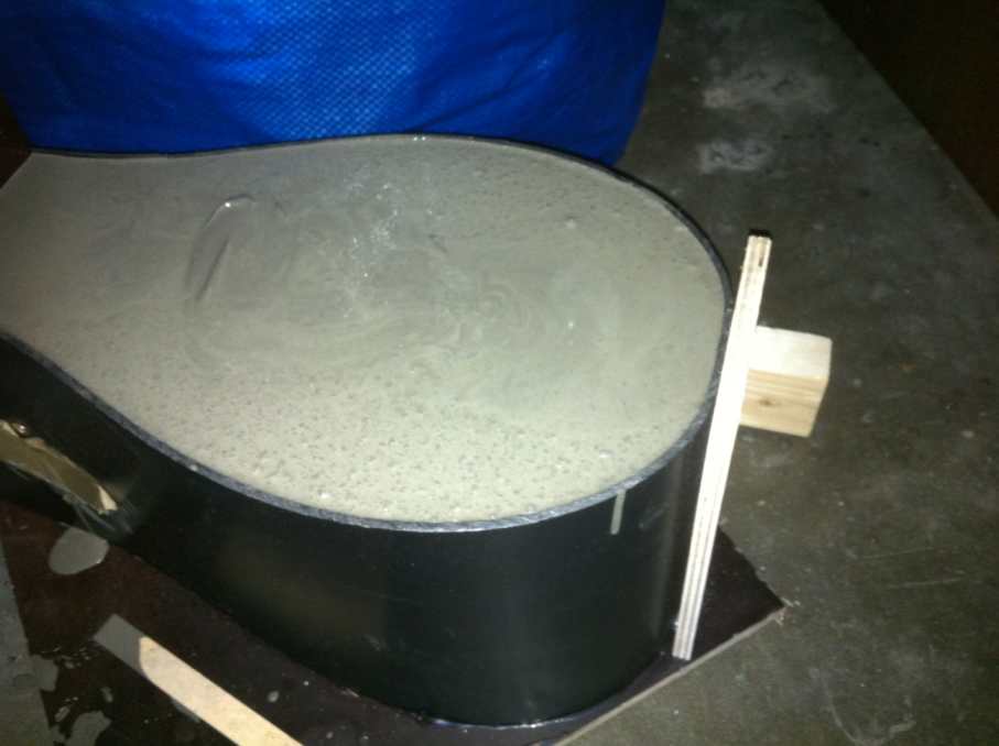

Sendt: 13 Oktober 2012 kl. 21:17 | IP-adresse registreret
Halløj,
Her er et billede af støbningen mens den endnu gik godt
Bunden var rimelig tæt og planen var at jeg bare ville stemme den mod bunden med skruetvinge, men fik så den "gode" ide'
at køre en stribe snedkerlim langs kanten udvendig, og undvære opspænding med skruetvinge. Hvad jeg ikke tænkte
nærmere over er at snedkerlim ikke er særlig vandbestandig.
Så efter en times tid havde bunden løsnet sig, og jeg fik lagt et par mm ektra gulvbeægning på
Jeg kunne også bruge et par fif til hvordan man skal behandle den inderste form så den løsner sig let bagefter. Jeg brugte et
mix af malertape og vitawrap. Vitawrappen sad ikke for godt fast, man kan se lidt flyde ovenpå på billedet.
Jeg tager et nyt skud, men tætner nok med silikone næste gang :-), formen er jeg ellers blevet ganske godt tilfreds med.
Mvh Lennart
Kim
Bruger siden: 18 Juni 2005
Indlæg: 521
Sendt: 14 Oktober 2012 kl. 10:42 | IP-adresse registreret
[QUOTE=LGrau]
brugte et
På denne hjemmeside kan du se, at : Bundplade og forme smøres grundigt med alm. madolie.
http://ringkobing.mono.net/upl/9183/STBNINGAFTRUG.pdf

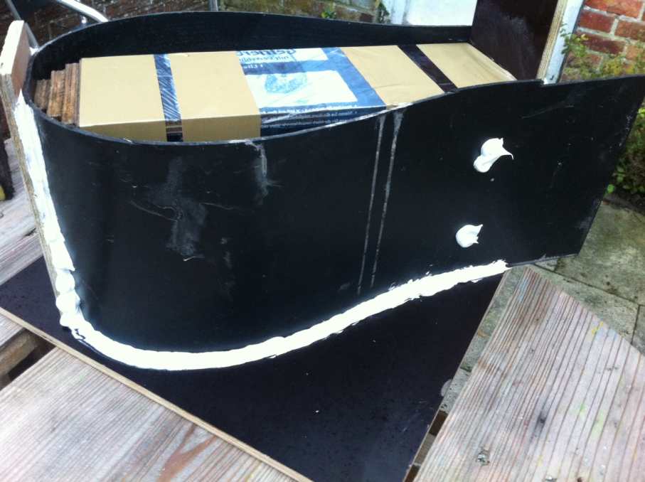

Sendt: 20 Oktober 2012 kl. 21:00 | IP-adresse registreret
Så er der gjort klar til ny støbning, et par billeder af formen inden den fyldes.
Størstedelen er betrukket med plastik, så den forhåbentlig let slipper efter støbning. Det frie stykke er smurt med solsikke
olie
Denne gang tætner jeg med silikone , Regner med at der skal støbes i morgen når silikonen er hærdet.
Mvh Lennart

LGrau
Bruger siden: 12 August 2003
Indlæg: 2201
Sendt: 24 Oktober 2012 kl. 20:11 | IP-adresse registreret
Desværre ikke alt for godt
Jeg ved ikke om silikone kan blive for gammel, men efter over et døgn var den ikke helt gennemhærdet.
Jeg tænkte dog at den var stabil nok til støbningen, men jeg havde ikke tænkt på at trækket i silikonen ikkk går udaf, men
opaf.
Grunden er jo at jeg har lavet et hulrum som gerne vil flyde, så der er et rimeligt kraftigt træk opaf. Så i næste forsøg vil jeg
sørge for at have noget vægt på formen inden der fyldes cement i.
Jeg er nu løbet tør for flydebeton, så næste gang vil jeg nok forsøge med almindelig cement.
Mvh Lennart
