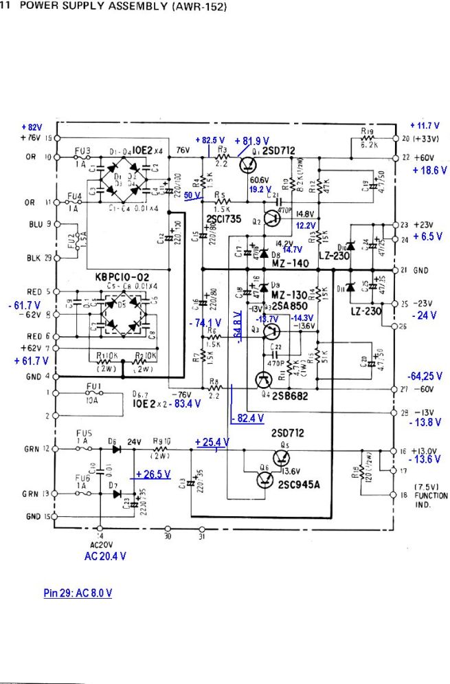

Power supply AWR-152: (Kan jeg uploade en tekstfil, der er mere læsevenlig?)
Alle sikringer (Fu 1-6) checket OK.
+lead: positiv leder
-lead: negativ leder
V(actual): aflæst værdi
V(specs): angivet værdi(manual)
remarks: kommentar
Bulbs: Pærernes tilstand i DBT
Voltage readings:
+lead   -lead  V(actual)   V(Specs) remarks    Bulbs
8        15      -28,0    ;  -62,0    fading after power off    Dim
8     chass       -28,0               fading after power off    Dim
7     chass        +2,1      +62,0    fad ing with power ON     Dim
19     chass      +38,0     +76,0      &nb sp;         &nb sp;         &nb sp;   Dim
20     chass     +21,5     +33,0    fades to 21         &nbs p;     Dim
22     chass      +37,0     +60,0    fading ...         &nb sp;     Dim
23     chass      +21,0     +23,0    fading ...         &nb sp;     Dim
25     chass      -22,0     -23,0    fading ...         &nb sp;     Dim
27     chass      -37,5     -60,0    fading ...         &nb sp;     Dim
28     chass      -11,7     -13,0    fading ...         &nb sp;     Dim
16     chass      +10,8     +13,0    fading ...         &nb sp;     Dim
18     chass      +7,4     +7,5    fading ...         &nb sp;       Dim
14     chass      +11,6     AC20    high (300 V?) initially    Dim
Q1-1   chass      +3 8,0     +60,6     &n bsp;fading ...         &nb sp;    Dim
Q1-2   chass      +3 9,0         &nb sp;    fading ...         &nb sp;     Dim
Q1-3   chass     &nb sp; +3        9,0     fading ...         &nb sp;     Dim
R9       D6  &n bsp;     +,0     +24,0   &nbs p; fading ...         &nb sp;     Dim
D7       D6  &n bsp;     +,0     +24,0   &nbs p; fading ...         &nb sp;     Dim
Q3     chass    -11,0     +13,0    fading ...         &nb sp;     Dim

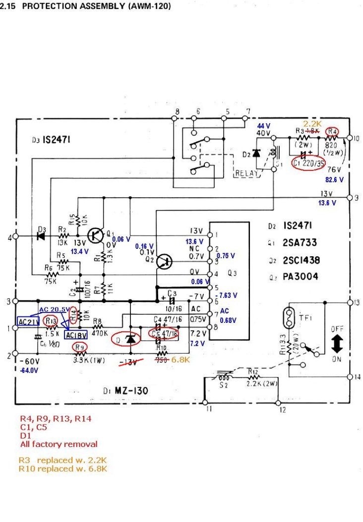

Protection assy AWM-120
+lead     -lead V(actual)     V(Specs)    remarks&n bsp;    Bulbs
   1     chass        +11,7      ;AC21    fading ...     Dim
2     chass        -38,0     -60,0   fading ...     Dim
9     chass        +10,0     +13,0    fading ...      Dim
10     chass     ; +38,0     +76,0    fading ...      Dim
Der er tydeligvis nogle afvigelser i de aflæste værdier fra de opgivne, som jeg må antage er det problemet handler om.
Jeg har kontrolleret Power supply boarded for om der er forkert polaritet på kondensatorerne, men de er alle korrekte.
Jeg håber at nogen her kan hjælpe mig med at løse problemet, for ligenu er jeg løbet tør for ideer...

Velbekomme. Jeg skulle lige finde en servicemanual på Hifi-engine før jeg kunne forholde mig til dine målinger.
Det er jo lidt svært at sige hvad der er galt, når man ikke ved præcis hvad du har lavet og hvornår problemet er opstået. Du har jo tilsyneladende skiftet temmelig meget, så der kan være flere fejl. Desuden kan det være både komponentfejl og monteringsfejl.
Virkede den før du begyndte at skifte komponenter ?
Det ser ud som om det hele svæver, da du har fejl på alle forsyningerne. Du måler DC 11,6 volt på ben 14 ?
Hvis sikringen Fu6 er ok, er der også 11,6 volt DC på ben 13 som kommer direkte fra trafoen. Kan der evt. være sket noget med din stelforbindelse ved udskiftning af elektrolytterne C7 og C8 (22000/71) ?
Den brune ledning fra trafoen (ben 4) skal tilsyneladende til stel ved elektrolytterne. Det er lidt svært at se hvordan det er lavet når jeg ikke har apparatet foran mig.

Ja jeg kan godt se at der er flere afvigelser mellem dit billede og den servicemanual jeg har fundet. På dit billede er der kun 4 sikringer ved siden af hinanden, mens der er 5 i manualen.
Min tanke omkring de to store elektrolytter var at du havde skiftet dem til en anden type, og derved ændret noget så der nu mangler en stelforbindelse, eller evt. loddet en ledning af som du havde glemt at montere igen. Men hvis du ikke har skiftet dem nu, synes jeg at du skal glemme dem i hvert fald i første omgang. Hvis fejlen er opstået i forbindelse med dine ændringer, er der ingen grund til at lave flere ændringer/udskiftninger før du har fundet fejlen.
Jeg er ikke meget for at gætte på en masse andet når jeg ikke har apparatet foran mig og servicemanualen ikke passer helt.

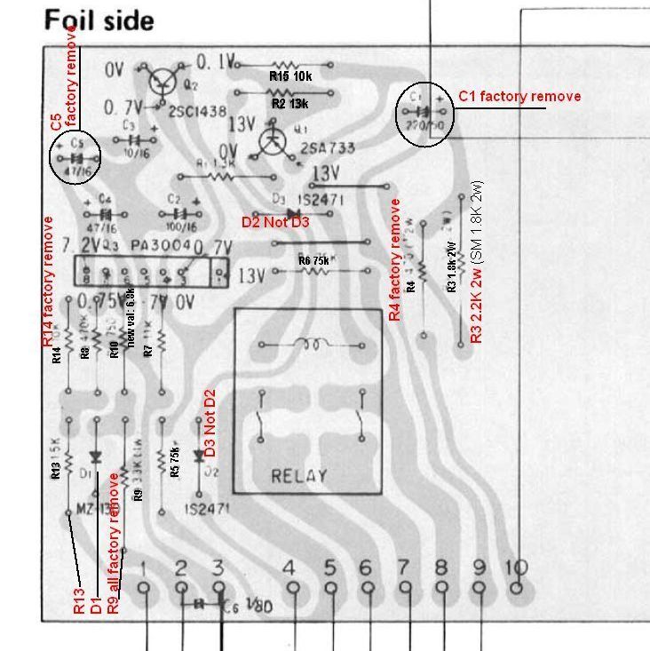

De afvigelser mellem min enhed og manualen som jeg har truffet på er:
1. En cap (C67) på tunerboard er vist i manual, men mangler i min.
2. På Power supply board var min født med 100µF/100V på C11, C12, i modsætning til som angivet i manual til 220µF/100V.
De er erstattet med 220µF
3. På mit Protection assy findes ingen C1(220µF/35V) eller C5(47µF/16V). Kun C2, C3, C4 og C6 findes.

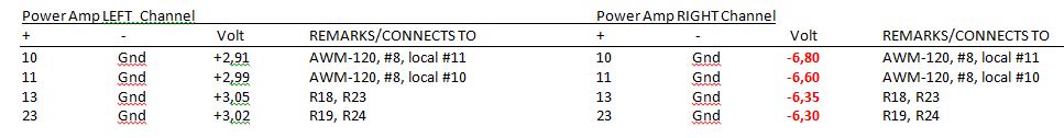

Jeg har målt de to power amps op og fundet disse forskelle mellem den venstre og den højre:
Pind 10 & 11 fra begge power amps forbindes begge til protection assy (AWM-120) pind 8, så der må være noget at
rette op på her?
Et check af resistorerne R18, R19 viser 0,75 Ohm (spec: 0,5 Ohm) og R23, R24 viser 22/22,4 Ohm (spec: 22 Ohm), så det er
næppe der løsningen skal findes.
Hvad der kommer der efter kan jeg ikke overskue.

Jeg har kastet mig over strømforsyning da der ligger nogle fejl her, der skal rettes før det giver mening at fortsætte:
Her springer særlig
pin 20 (11,7V vs. 33V),
pin 22 (18,6V vs. 60V),
pin 23 (6,6V vs. 23V)
i øjnene, lige som Q2-base (19,2V vs. 60,6V) er langt væk
Undervejs er D9, Q3 og R6 udskiftet (brændt af tidligere). Endvidere er D10, D11 udskiftet, men uden at det gjorde en forskel.
Jeg mangler at skifte D8 (14V Zener, som skal skaffes fra USA), for at se om den er den der er dårlig.
Protection Assembly er modificeret på hele 7 punkter i forhold til Service Manual. På de to følgende billeder ses diagrammer
med aflæsninger og modifikationer tilføjet:
Relæet på protection board klikker nd efter ca. 5 sekunder, hvilket (vist nok) er den forventede pause.
På dette punkt er jeg løbet tør for ideer og. håber der findes lidt inspiration her
Fx. er de 82-84 V for langt fra de angivne 76V?
Hvilket område er det mest sandsynlige at fejlen skal findes?
