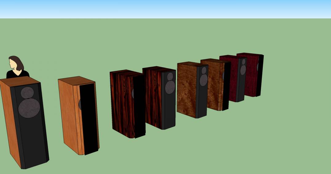

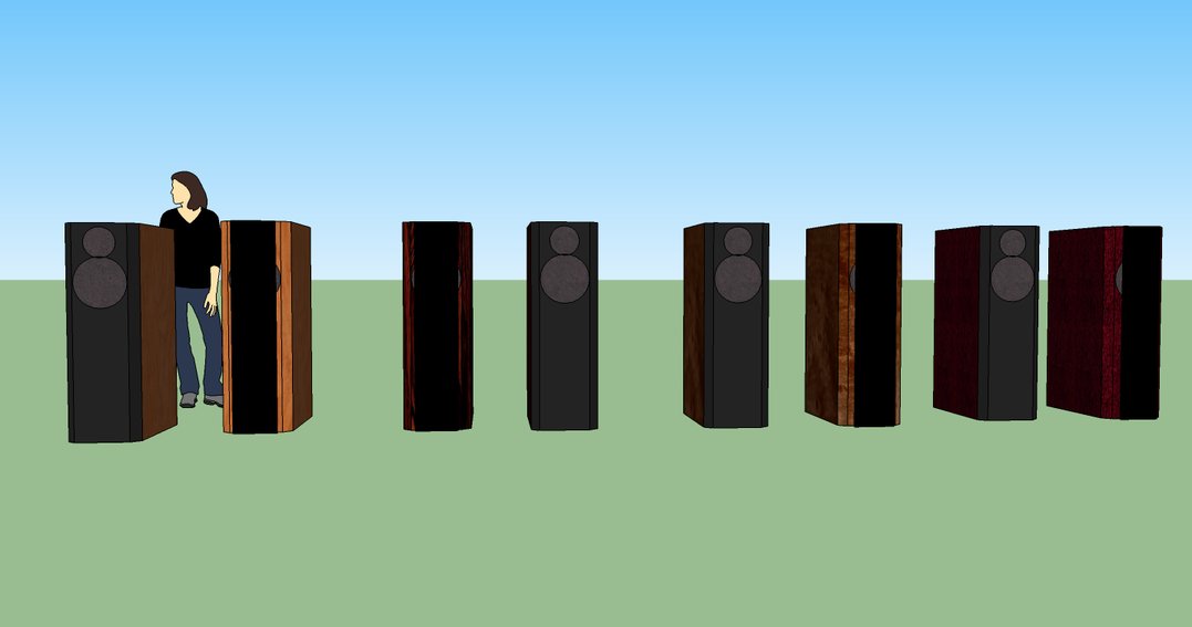

Jeg har lavet et par DTQWT mkii som står i ren mdf. og er ved at være klar til at lave det sidste finish på dem. Er kommet
frem til to forskellige designs som inkluderer finer.
Den ene er det fuldt fineret over det hele, og lakeret i højglans tror jeg, og med en tynd ramme med frontstof der flyder
forant fronten med 1-2 cm afstand ligesom på en tannoy d700 hvis nogen kender dem.
Den anden udgave er også fineret og lakeret højglans, men her er fronten malet mat mørke-grå.
Men er sku i vildrede, er ikke helt sikker på hvilken finer og hvilken design jeg synes er bedst.
er der nogen der har ideer til det derude? evt med nogle helt andre designs det ville også være fedt :P
vh AP

Den fuldt finerede er efter min overbevisning den smukkeste, når frontstoffet under afspilning er pillet af, den flotteste finer ,er
nr. 2 fra højre
Jan O. Pedersen

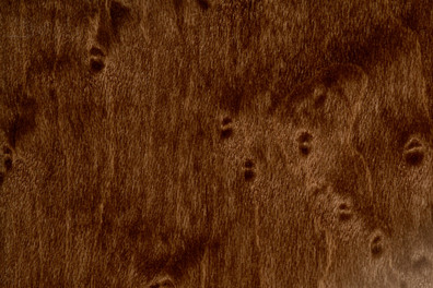

Det er fineren fra confidence signature serien i mocca. den er jeg også helt vil med. men så skal der detektiv igangsætning med at finde ud af
hvilken finer det er på dunaudio confidence signature. anyone ?
Til top Vis PifPafGiraf's Profil Søg efter andre indlæg skrevet af PifPafGiraf
PifPafGiraf
Bruger siden: 08 August 2011
Indlæg: 135
Sendt: 02 April 2012 kl. 23:40 | IP-adresse registreret
Som så er birdseye der er bejset brun. Uha jeg har noget af et projekt for mig nu :)

Det andet sæt fra venstre på første billede. Synes de mørke farver er super flotte. Lidt ligesom den her:

En finer som viennas tror jeg er superlækker til mindre højttalere så som nedenstående. Men har set en Mahler med den, og skal jeg være ærlig så synes jeg ikke den klæder så stor en højttaler. En mahler i den udgave overtager fuldstændig rummet. synes store højttalere skal bestræbes på at blive "anonyme", hvorimod en stander gerne må være lidt hidsig i finishen, den er jo trods alt ikke større. (lidt a la en lille hidsig terrier hvis man skal sammenligne :P )

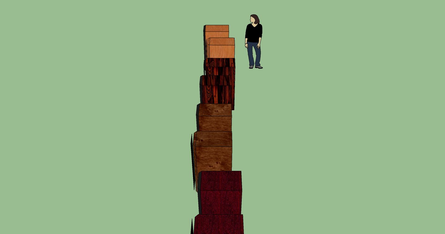

Det er forresten genialt det sketchup. så får man en meget bedre ide om hvordan det kan komme til at se ud :)
Tak vh AP

Løsningen med frontstof ala TannoyD700 er den flotteste imo.
Download forresten renderings plug in'et Podium til SketchUp. Fint til visualiseringer.
