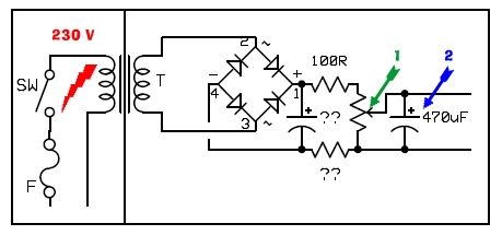

Når indehaveren Per Normann Sørensen på hjemmesiden praler med 35 års erfaring og har haft tre chancer for at rette hvad rettes kan og alligevel lader apparatet passere i den viste stand er der al mulig grund til at betvivle virksomhedens tekniske færdigheder.
Ud over problemstillingen med komponentvalg og montage af 230V siden er komponenterne efter ensretter på sekundærsiden underdimensioneret og uegnet til at udføre opgaven. Ud fra billederne er diagrammet som nedenfor vist. Spjættet, som motoren giver ved tilslutning, kommer fra den opsamlede energi i kondensatoren (2) på 470uF, hvorefter spændingen falder til et ubrugeligt lavt niveau. Det er svært at se på billedet med 100% sikkerhed, men midterbenet på potmeteret ser sort og svedent ud. Antagelig som følge af overbelastning af dets effektformåen. Halvledere til at stabilisere og levere den nødvendige strømstyrke glimrer ved deres fravær.
Uanset personlige relationer til virksomheden må man erkende at konstruktionen på ingen måde er et firma med 35 års erfaring værdig.
