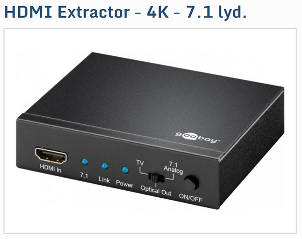

Hvis jeg ikke ønsker at lyden skal komme frem til mit TV via HDMI kablet. Hvis der så en adapter e.l. som kan sortere lyden fra?
Eller skal jeg købe HDMI til DVI konverter, og så DVI til HDMI igen? Tænkte der findes noget som er lavet til det..?

Præcis. Det skal deles. Ideen er at hvis jeg fx. ser nyheder o.l. så vil jeg ikke bruge surround. Og lyd/billede skal leveres direkte til
TV. Når jeg skal se en film fx. så blive lydbillede leveret til processor. Og så vil processor levere billeder (og lyd) via HDMI til TV.
Men det er denne lyd jeg ikke vil have. Men stedet lyd fra phono udgang (Center) til tv phono indgang.

Kig lidt på såden en her der "fisker" lyden fra HDMI.
HDMI audio extractor.... google

Perfekt. Extractor.... så giver google jo pludselig en masse :) Tak for hjælpen
