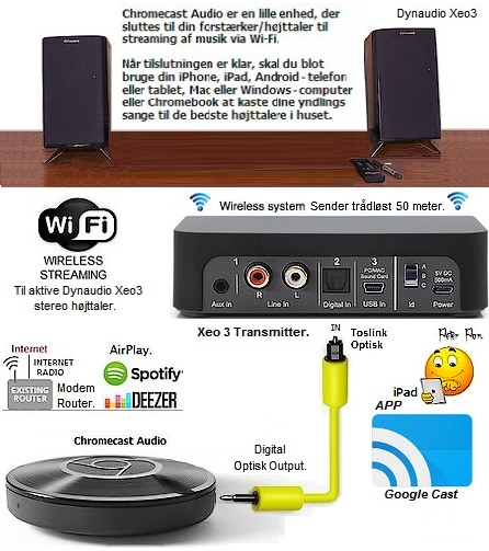

Din Dynaudio Connect har en Optical in, så du kan da smide en Chromecast
Audio ind i enden, og da Chromecast Audio fungerer som Roon End Point -
bum så har du Roon i dit soveværelse

@ts_riders
Tak for tippet, godt input.
Jeg bruger Optisk ind til TV, men Connect har også en Digital COAX indgang, så jeg må lige have undersøgt mulighederne evt. med en
Optisk til COAX konverter til TV og så Chromecast Audio på Optisk.

Jamen velbekomme
Du smider bare et Toslink -> mini Toslink kabel på. Jeg har brugt et fra
QED, og det fungere fino.
