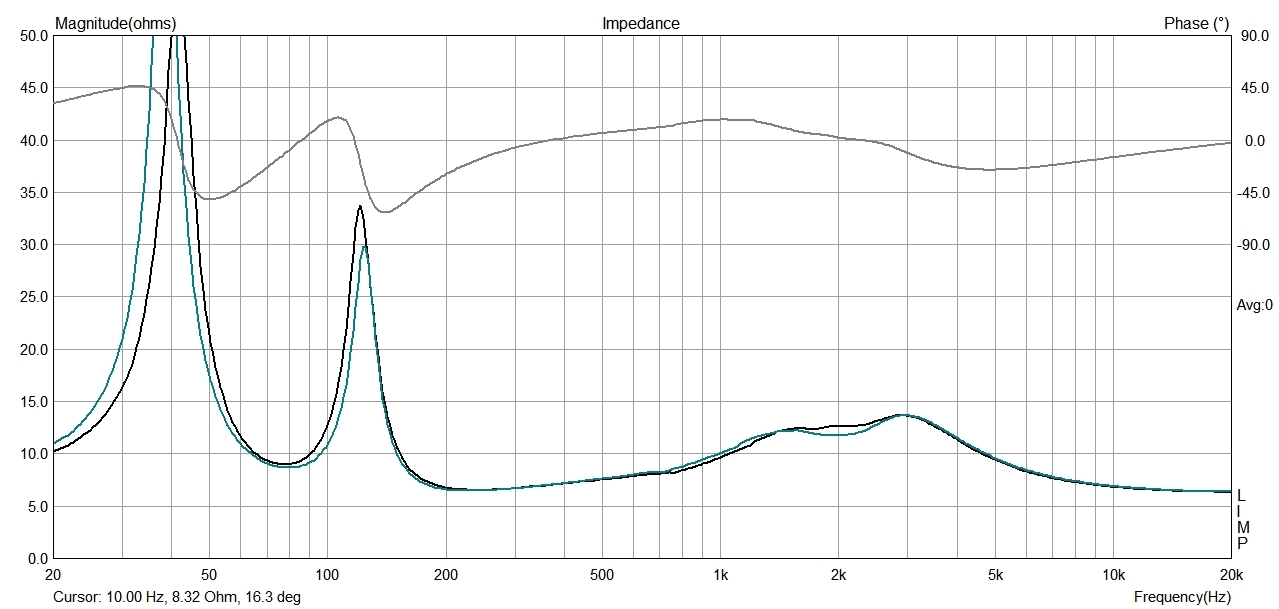

Her er en kladde udgave af en impedansmåling på en tilfældig højttaler ved brug af omtalte software
Man kan gemme flere kurver til sammenligning på samme kurveblad.

Sendt: 12 Marts 2021 kl. 02:01 | IP-adresse registreret
Prøver lige igen.
Jeg ved ikke hvad der gik galt da jeg kopierede data. Men &n bsp hører ikke med.
Første kolonne er frekvens, anden kolonne er impedans og tredie kolonne er fase.
