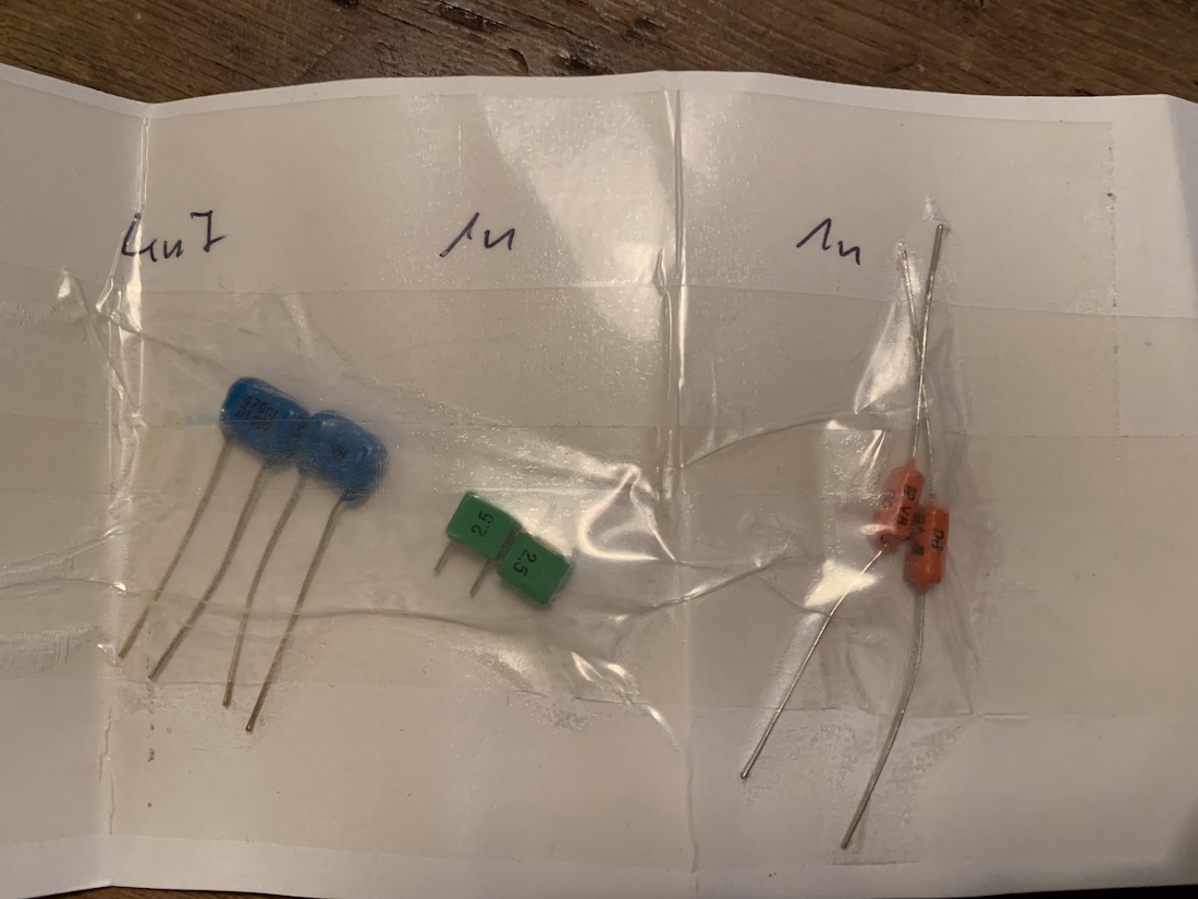

Min RIAA opfanger støj fra min RF fjernbetjening. Der kommer sådan nogle dybe bankelyde ud ad højttalerne hver gang fjernbetjeningen vågner op, eller
når jeg skruer på volumenknapperne.
Jeg har skrevet til RIAA producenten. Han sendte mig nogle dimser som han syntes jeg skulle prøve. Men ingen forklaring eller noget.
Og jeg ved intet om at bygge elektronik!. Jeg har en loddekolbe dog.
Er der nogen der kan hjælpe mig til hvad jeg skal gøre med dimserne? Min RIAA er en Lehmann Black Cube.

RF opfattes normalt som Radio Frekvens indstråling ("Radio Luxemburg") og ved problemet sætter man en lille kondensator på indgangene
(mellem signal og stel) og det dæmper støjen.
Om det er godt for din pickup ved jeg ikke, men en MM pickup kan normalt tage op til et par hundrede picrofarad. Jo større værdi på
kondensatoren jo mere dæmpes diskanten. De værdier du har fået tilsendt er klart for store.
Men i dit tilfælde er det jo en - ukendt - fjernbetjening og en - ukendt - pickup. Det er svært at hjælpe på!

Jeg har prøvet at tage strømmen fra pladespilleren, og der fortsætter samme problemer. Så ud fra det konkluderer jeg at problemet
ligger i RIAA'en.
Men min pickup er en Denon 103-R. En MC pick-up.
Fjernbetjeningen er til System Audios "Stereo Hub". Reelt tror jeg vist den hedder "Platin" men tror måske det er navnet fra deres
asiatiske underleverandør. Den kan ses her: https://www.billigav.dk/shop/system-audio-stereo-hub-pakkepr is-1025p.html
"Sætte en kondensator på indgangene" var også ordene fra RIAA producenten inden han sendte mig komponenter. Og der
forventede jeg at få nogle 'propper' af en art jeg bare satte på terminalerne udvendigt. Men så kom der de her, og så står jeg helt
på bar bund, og håber derfor på hjælp fra klogere mennesker her inde :)

Det lyder som om at du har været "heldig" med afstemning af din antenne så du lige nøjagtigt fanger din fjernbetjening med RIAA'en.
Din antenne kan så være både forsyningskablet og/eller signalkablet, prøv evt. at sætte en ferritkerne eller to omkring forsyningskablet, de kan fås til at klemme direkte omkring et kabel, du kan også prøve at skifte signalkablet til en anden type og prøve med en anden længde også til signalkablet.
Jeg kan se at din Lehmann RIAA har faste forbindelser i indgangen så det er svært at ændre afstemningen her hvis det skulle være der at problemet er.
Det er generelt en dårlig ide at putte kondensatorer ind alle steder hvis det er god lyd man går efter, så afleder man jo en del af signalet direkte til stel.
