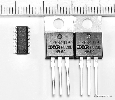

Det er måske nemmere at forstå når man sammenligner et veldimensioneret klasse A eller AB effekttrin med de aktive
komponenter i et klasse D effekttrin. Supplerer man yderligere med et kig på kurveformen på signalet gennem forstærkerne er
der mange kameler man skal sluge inden man vover sig i kamp med klasse D. Jeg skulle da også vende skråen mere end én
gang under mine eksperimenter og oplevelse med min første klasse D. At sådan en lille SMD klat og et par MOSFET på størrelse
med driverne i mine klasse A/B kunne levere 150W på en mini køleplade. Det er jo til at grine af.
