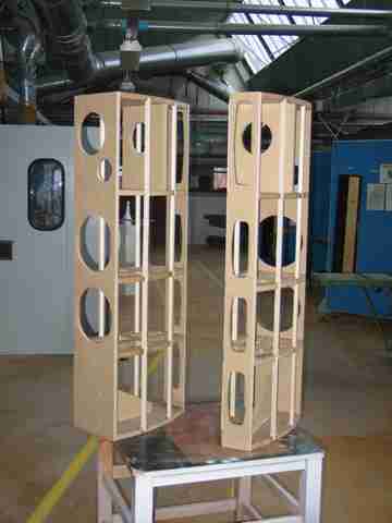

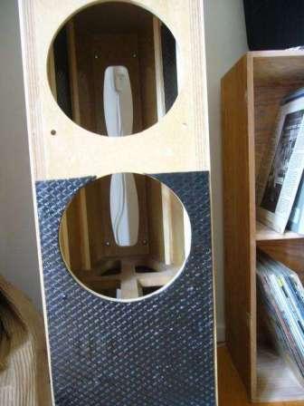

På opfordring kommer her et par skud af mit " Equilibrium Jr" projekt.
Projektet er en "mini" kopi af det system AKSA har præsenteret her: http://www.hifi4all.dk/forum/forum_posts.asp?TID=35336&P N=1
Der skal naturligvis lyde en stor tak for hjælp og inspiration til AKSA og andre der har været behjælpelige - ikke mindst den dygtige snedker!

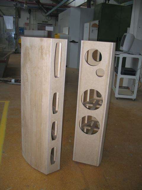

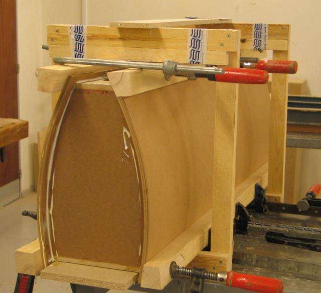

Først lige et billeder fra produktionsprocessen:
Der er monteret blygummi mellem den de løse forplader og selve kabinettet:
De færdige kasser:
....Og, med lidt elektronik "on the side":
VH Thomas

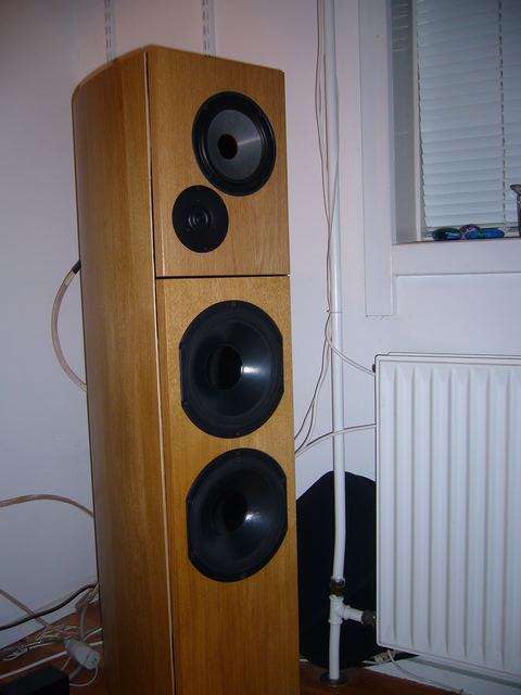

Er det ikke en vifa xt25 du bruger. men det ser sku godt ud
thomas f
Bruger siden: 03 Juni 2004
Indlæg: 182
Sendt: 04 November 2007 kl. 11:32 | IP-adresse registreret
Nej.. Det er en SS ringradiator i sort. Billedet er godt nok ikke helt godt.....!

Super flot projekt.
Hvad skal man give for de ringradiatorer for tiden?
Og hvad er det for finer du har brugt? (er det massivt?)

Offcourse_dk26 skrev:
Super flot projekt.
Offcourse
2250,- hos DAT - har jeg set. Mine er dog købt som brugt til en billigere pris....;-)
Der er tale om egefinér på mdf bund.

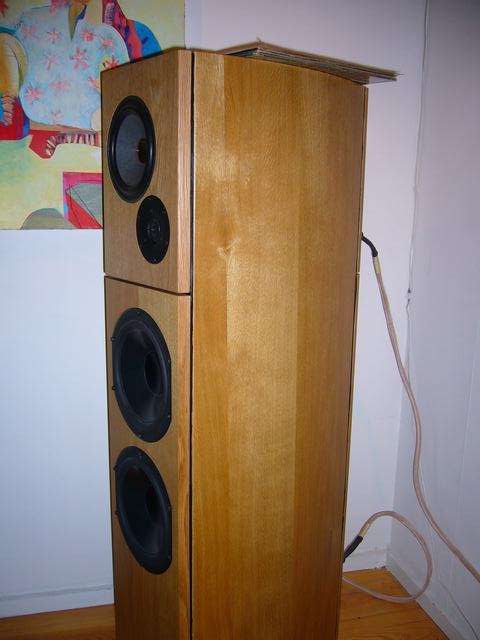

Jeg har fået malet og monteret plugs. Det ville ha været en smule lettere såfremt jeg kunne ha brugt en tyndere skrue, men jeg tror de sidder helt fint. Tak for hjælpen (jeg har stadig en flaske vin stående på mit kontor....;-))

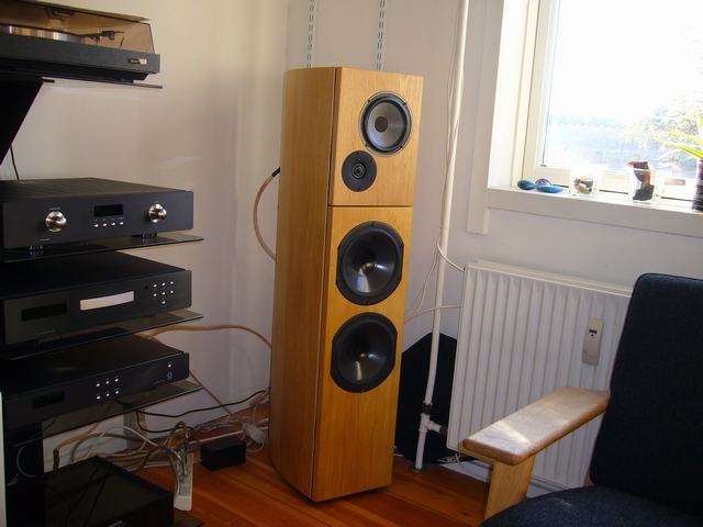

Hej thomas f
Kan vi ikke også lige få et skud af bagsiden, så vi kan se hvordan du "udlufter" fra ventilen til bagsiden? Og hvad med delefilteret, hvilke stumper bruger du der?

Jeg prøver at tage et skud af bagsiden en af dagene. Her vil du kunne se, at jer er monteret en grå plast "rist" ind til det kammer hvor filteret er monteret. Ventilen sidder så i skillevæggen mellem selve kabinettet der huser mellemtone/diskant og filterkammeret.
Det skal siges, at kabinettet til mellemtonen i første omgang blev konstrueret til en anden enhed end Focalen, så volumen er ca 15 liter. Jeg har derfor fyldt sandposer i kabinettet samt fået konstrueret en ny forplade (en genial idé med løse forlpader - AKSA!) der passer til Focalen.
Filteret består af M-cap supreme, kobberfoliespoler og Duelund modstand. Vi kan måske afmontere en af bagpladerne så vi kan kigge ind til herlighederne når du kommer forbi?
