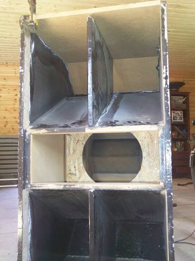

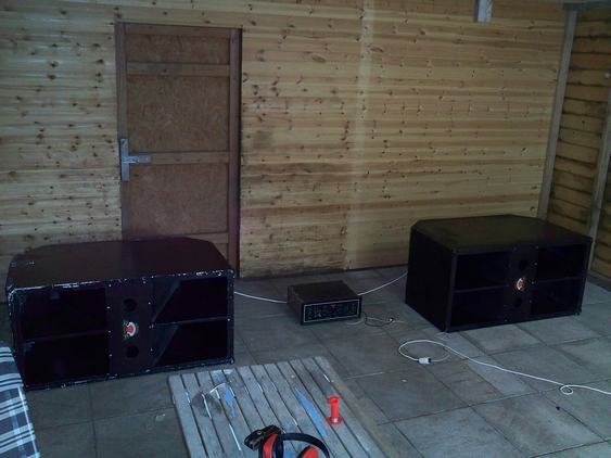

I den tid der er gået siden jeg blev færdig med hjørnehornet, har jeg fundet gode vs. mindre gode sider ved kabinettet. Det gode er at de går relativt langt ned (for et horn), det mindre gode var så at jeg fornemmede en vis "hævning" omkring 100 -> 300 Hz. Det var noget forstyrrende og jeg prøvede med dæmpe led, dæmpe materiale i kabinettet og tilsidst 31 bånds EQ. Ingen af delene virkede, og EQ virkede til og med lidt dynamik dæmpende....!
Da jeg ikke orkede at gå igang med en ny konstruktion ledte jeg lidt rundt i brugtmarkede for slige sager og fandt disse ca. 30 år gamle W-horn.
Den venstre noget "bulet". Der sad sådan en fyr i hver.

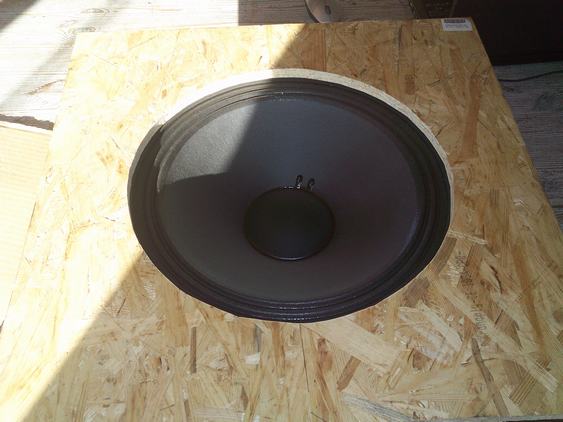

JBL's første 18" i en godt brugt udgave. Slæbte skidtet ind i stuen og blev overrasket over lineariteten i lyden 100 - 440 Hz som er hvor jeg deler. Det gruplede jeg noget over, hvorfor f... den kunne lyde så fornuftig. Hornet er en 4 fods frontladet sag og med kun et buk. Det viser sig at det faktisk er hemmeligheden for en mere ret frekvensgang vs. hjørnehornet som har 2 knæk.
Oprindelig er den professionelle tilgang til W-Horn typen at der skulle være 4 stk. i hver side. Så passede det nemlig med at frekvensgangen var ret ned til 40Hz, hvilket var skræmmende da følsomheden derved kom til at ligger på 112dB/W.

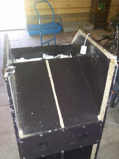

Horn mundingen er sat til 1/8 størrelse af hvad der er nødvendig for 40Hz, hvilket giver for et sæt, en flad response fra ca. 55 Hz og op til øvre. Jeg tænkte at hvis jeg skubbede dem ind i hjørnet ville jeg måske kunne trække noget mere bund ud. Men først skulle den ene kasse repareres.

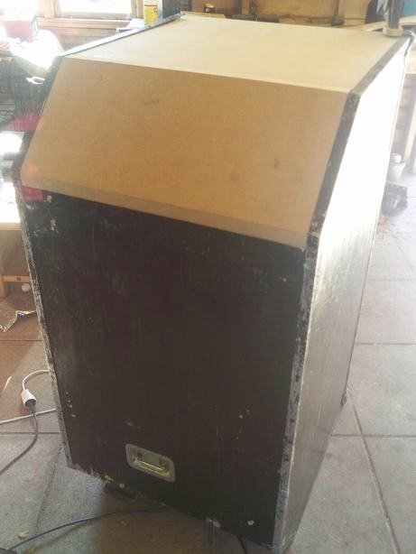

Hele venstre side af kasse fik jeg hakket af og
her ses lige lidt af fronten på enheden ved hornets første udvidelse.
Efter vældig skæren og reageren fik jeg de 2 nye sider på.
Forsøget tidligere i stuen, indikerede lidt, at 18"'eren bed knap så meget som min 15" i 200 -> 400Hz området, så jeg ville derfor have in-designet min k-145. Og her valgte jeg at køre uden kompression af horn hals, for at matche det areal som 18" sad i.

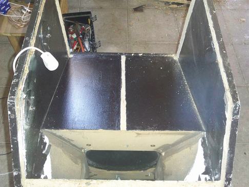

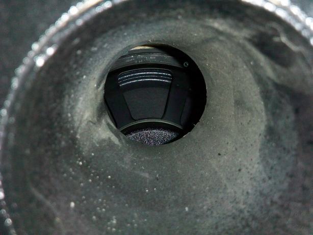

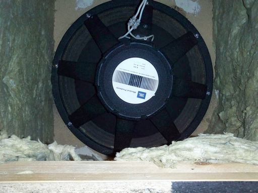

Og her er så et kig ind i kassen, både gennem det såkaldet "hundehus" og via fronten.
Splitter klodsen sidder lige midt for hullet, hvor enheden skal monteres..
Og efterfølgende er "hundehus" lemmen, med refleks rørene sat i og lidt af basenheden kan skimtes...

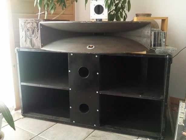

Og sluttelig hvordan det så kom til at se ud, med mellemtone og diskanten monteret..
Til alt held er konen mere begejstret for disse, end de egentlige hjørnehorn, da der kan placeres indtil flere potteplanter herpå
Og lyden er simpelthen blevet meget mere lineær i min stue og det er noget der rykker. Ifølge min frekvens CD så vil jeg tro jeg har fuld output fra en 45 - 50 Hz grundet hjørne placeringen. Jeg var nervøs i starten for om basrefleks afstemningen skulle "trække" lidt på step responsen men det kan i så fald ikke høre, der er bare dynamik og magt over bassen. Mit lytte materiale er mest rock og her tænker jeg ikke over om der mangler lidt bund, ved det at der er så meget mere tryk på stortrommen etc...
