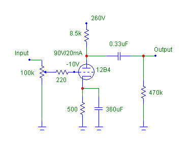

Tonni skrev:
edge skrev:
I siger bare til
Hej Mikkel!I forlængelse af denne lille diskussion. har du så nogle meninger om 12B4A? Har nogle stykker liggende, og kunne godt tænke mig at vide om de er egnede til audio... Mvh. Tonni
12B4 skulle være meget vellydende som linietrin. Der er en del der har lavet dette lille kredsløb:
mvh.
Til top Vis Noise's Profil Søg efter andre indlæg skrevet af Noise

Noise skrev:
Tonni skrev:
edge skrev:
I siger bare til
mvh.
Tak for diagrammet Noise!
Men der er desværre, svjh, forskel på 12B4 og 12B4A... - Så derfor mit spørgsmål...
Mvh. Tonni
Bare det GLØDER...
erlingt
Indlæg: 1532
Sendt: 05 August 2009 kl. 23:04 | IP-adresse registreret
Tonni skrev:
Noise skrev:
Tonni skrev:
edge skrev:
I siger bare til
mvh.
Mvh. Tonni
Tja, en hurtig "google" på 12B4A giver da nogle resultater på projekter byggende på 12B4A rør, f.eks. dette: http://www.enjoythemusic.com/magazine/equipment/0902/levinso n.htm
Så bruges kan det.
