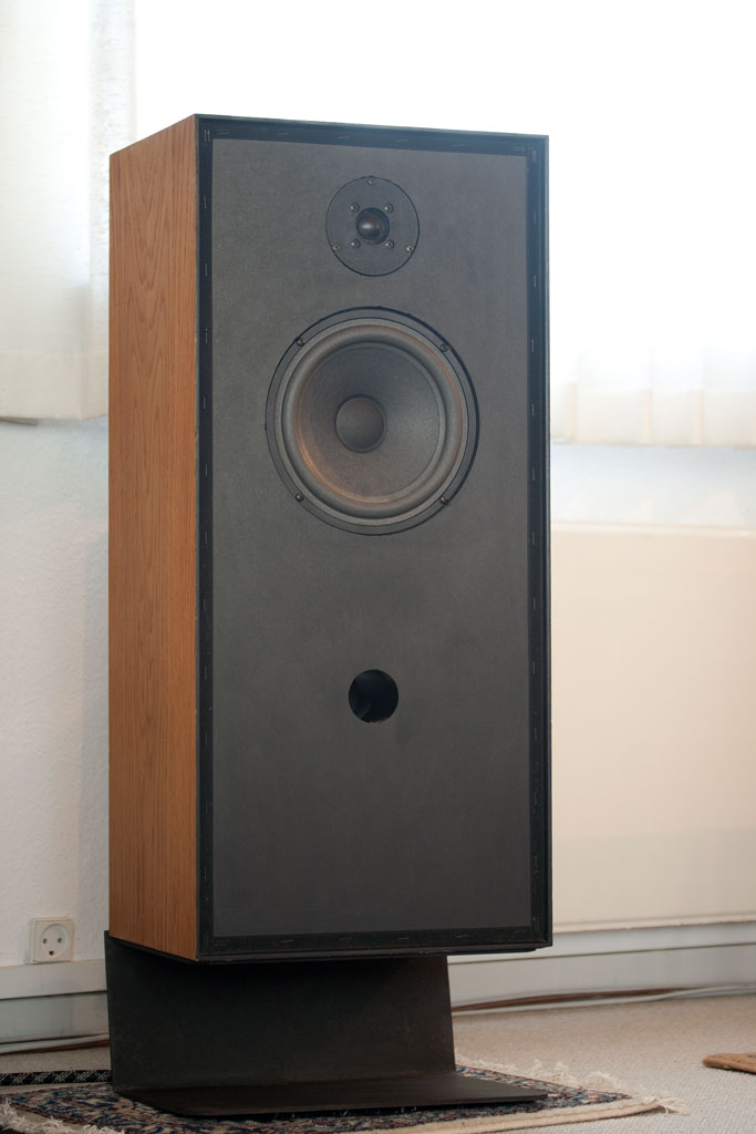

Dette er type A. Det virker blot lidt spøjst, at "puden" sidder meget hen over mellemtonen. Måske er det en "modifikator", der har været lidt sløset.

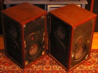

Hej Mikeaarup. Du har fået lidt respons kan jeg se.  Men Snell type 1 har en lyd og klang ret tæt på Type A, så har du hørt denne kan du sagten danne dig et lille indtryk om denne konstruktion. Rigtigt stillet op, kan du slet ikke fornemme enhedernes placering helt tæt ved gulv. Det er en model mange af os snellaholics kunne tænke sig at smide et øre efter. Det er en model som Stig Carlsson ofte har refereret til ved omtale af sine egne højttalere. Men nogen stor salgs succes blev den dog ikke. Men den skulle egentligt også blot vise Peter Snell's ide om hvordan han ville gøre pgs den snak der i sin tid var med ht og rum mellem Amar Bose, Carlsson med flere......
Den er godtnok ikke nogen skønhed uden tøj (frontstof) på.
Skal man ligge på gulvet for at lytte musik ?? det giver ikke meget mening med den lave plasering af enhederne
Hej K.S.P
 Fik ikke svaret på denne her, da jeg kom til, at gå ud fra det var en anden, der stillede spørgsmålet og svaret indgik andet steds. Men nej, de er ikke kønne og det er de gamle Snell jo ikke som helhed under fronterne. Men det er jo fordi fronterne jo alligevel er en del af højttalerne med hensyn til diffraktion og at de går mere ud fra at være akustisk rigtige, end det skal være 1'ste klasses design. Men man kan da godt forstille sig, at Peter Snell lavede flotte fronter senere uden at gå på kompromis med udstråling karakteristikken af den grund.
Og nej, du skal selvfølgelig ikke ligge på gulvet, ej heller være  dværg. Du skal sidde helt normalt i en god stol/sofa og lytte.

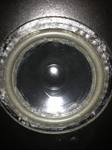

Sad og læste en test mellem et sæt Snell J/ll og Audio Note E på nettet i Stereophile. J/ll fik gode ord med på vejen. Men kigger men på billedet, så ser man desværre, at de på et tidpunkt har fået nye ophæng. Det med ophænget kan man jo godt nok ikke undgå, men her lagde man vist ikke mærke til, at skumvulsten er for lille. Det kan jo begrænse ydelsen noget. Men læs og kig selv, hvis ikke du har gjort det på et tidpunkt. Det er jo ikke umuligt.

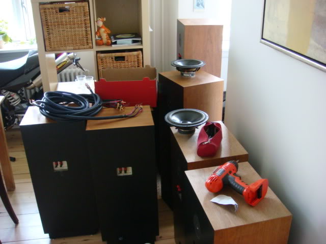

Når man læser de mange amerikanske forums om snellerne, er det utroligt som man samler på dem. Der er nogle som har op til 3-4 sæt type A stående og andre, de andre blandede modeller i større antal. Jeg fandt lige dette billede som er fra en 08 mener jeg,. og det er MGS1979, der har et par sæt E'er i forskellige udgaver stående på dette tidpunkt.
