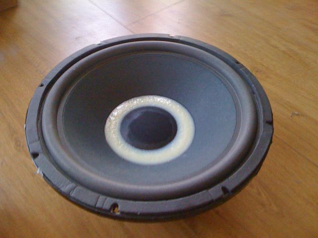

Sendt: 28 Februar 2011 kl. 10:36 | IP-adresse registreret
allanowich skrev:
 Det med epoxy ved centerdomen på bassen i A3's første udgave, havde jeg den tro på at den senere bas, var den man ser i B Minor. Men der kunne jo være nogen (dig), vidste bedre hvad det angik. Jeg læste lidt om et basrep på en A3 bas med epoxy og så da også et billede af det. Jeg ved ikke hvor mange A3 ejere, der har set dens bas, så indtil der kommer een med lidt info om det, vil jeg derfor gå ud fra, af der er epoxy på alle A3 basser. Jeg mener også at have set, at de første A3'ere var i størrelses forhold mellem bas og top del som A2 og senere som A3i ser ud på den front. Der er så megen info på nettet og meget af det, er noget rod.
Jeg købte midt i firserne det første sæt A3 som kom til DK. Det havde samme størrelse som de senere A3 og A3i. Der er mig bekendt ikke på et senere tidspunkt skiftet basenhed i A3 eller A3i. Snell tilbyder kun reconing af RCF-bassen til A3. Man skal altså have de originale basenheder i tilfælde af reparation, hvilket kan være et problem hvis en eller anden idiot har skiftet dem ud (spørg bare Eggers). Hvis der fandtes et alternativ ville de nok tilbyde det.

Sendt: 28 Februar 2011 kl. 11:17 | IP-adresse registreret
Ok, så fik vi det med størrelsen på plads. Den A3 jeg så har så været en 2'er og personen har skrevet noget forkert. Godt nok. Ja, det var en grimmer een med Eggers.  Den bas jeg hentød til,var også en RCF med samme type nr. Det er så første gang jeg så ser denne på membran siden. Fint nok, så fik vi da det på plads.     Snell Alll - Allli bas RCF L12P48.

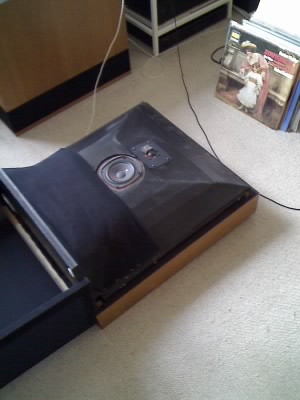

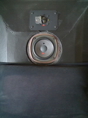

Sendt: 18 Oktober 2011 kl. 11:31 | IP-adresse registreret
Til jer, der har Snell A modellen.
Selvom, der er frontstof på (bør sidde der), så blev jeg ret overrasket over, at se hvor støvet de kan blive. Så jeg valgte at åbne mine og støve dem af. For pokker hvor var der meget. Det skulle man da ikke tro. Er der flere her, der har mod på at se efter?

Hej..... Det er nu meget sjovt.... Jeg er sikker på at dine Snell A2 er det sæt jeg købte fra helt nye i Audio-consult, jeg tror de var i 1987.... Jeg kan kende dem på de røde og sorte trekantede klistermærker der sidder på enhedderne.

Hej Allan
Det ville da være fint, hvis det var dine i sin tid, for så er 4-5 år yngre end jeg ville have tippet dem til at være. De rød/sorte markeringer ved jeg ikke lige hvorfor de er der, for det er ikke + - terminalerne på enhederne. De sidder orienteret på anden led. Men de sidder også på Becker bassen.

Det var i hvert fald i midtfirserne at jeg købte dem.... helt nye... Kr 46.000,-..... det var mange penge dengang.....De røde, og sorte klistermærker, er nogen som en skør Englænder der hed Peter belt lavede engang..... de skulle forbedre lyden mente han..... Så vidt jeg husker satte vi også Kondo sølvkabel i højtalerne, og delfiltret dengang..... en meget stor forbedring.

allanowich.
Mht. støv på membranerne, der bruger jeg min Nakamichi, til at støve JBL'erne af med. Hvis det ikke hjælper kan jeg anbefale en lille vinkel pensel (7mm.) fra Guldborg. Så kan du støve dit anlæg og ht.membraner af med den.
    carsten
Sendt: 19 Oktober 2011 kl. 01:33 | IP-adresse registreret
Hej Carsten
Det er netop med en 45mm pensen og blød, jeg har afstøvet hele den store front + mellemtonen. Mellemtonen havde støv lagt sig på den nederste del. Men når man nu tænker på, at der er fronter på, er det utroligt så støvet, der kan blive der inde under. Diskantens øverste del blev også forsigtigt rengjort. Men tak for tippet til at bruge effekttrinnet til at afstøve enhederne.

Hej Allan B
Kender godt Peter W Belt og hans sjove ideer, men det er ikke ham de små rød/sorte markeringer har med at gøre. Det er noget Peter Snell gjorde under udvælges processen af enhederne til den senere fintuning. Men hvad de skal indikere, ved jeg som sagt ikke. Kablerne i mine A'er, er Audio Note SPx sølvkabler, som blev sat i sidst i 80'erne. De oprindelige kabler var  LiveWire.

De små mærkater er fra Peter belt.... Vi satte dem selv på dengang...... Har intet med Snell at gøre....Du finder ingen andre Snell A'er hvor de små røde, sorte mærkater sidder på.... Vi købte dem direkte hos Peter belt dengang.... Har du selv sat det kabel I???..... Vi satte kondo søkvlabler i... Prøv lige at gi mig serie numrene på dine A2'ere hvis du gider..... Jeg er sikker på at det er mit gamle sæt.... Hvor har du oprindeligt købt dem henne??

Sendt: 19 Oktober 2011 kl. 10:41 | IP-adresse registreret
De små mærkater har intet med lydforbedring at gøre. Om det så er Peter Snell eller Peter Belt er jo så ligegyldigt. Det vil nok være flere, der ser mit indlæg, så de kan bekræfte din påstand. Måske er der flere med A/ll, som har disse markeringer.
Nå, men jeg købte dem i 96' i Audio Consult for 17000kr. Det lystrer serie nr 3444-3443. De var ret utætte omkring mellemtone og bas enhederne. Skruerne til mellemtonerne var drejet over, så de kunne ikke holde dem på plads. Det, der holdt dem, var den klæbrige sorte tætnings masse, vel en art fuge, som ikke hærder. Dette kunne godt høres, for efter tætning gjort af mig selv, spillede de mere rent i øvre mellemtone, som også var lidt fremtrukket. Derfor virkede diskanten også lidt dæmpet. Nu kom den mere frem og hang sammen med mellemtonens område.
Bassen blev efter tætning også mere fast og slagkraftig. Før tætning af mellemtonen, kunne man bevæge membranen pænt frem og tilbage. Efter tætning, kunne man slet ikke bevæge den. Skruerne til mellemtonen blev ligeledes udskiftet til tykkere typer (ubrako), så de kunne tage fat.
Kablerne blev nok skiftet af A C mens Tom Nielsen og Anders Winther var der. Det var noget klatværk. De forrige kabler blev blot klippet af og de nye loddet oven i. Har selv gjort det hele om og renset ud i det. Bund skruerne til pladen, var nogle små og alt for korte typer. De holdt heller ikke særligt godt fast. De blev også udskiftet. Og så skulle de jo også have noget nyt voks. 2 behandlinger over to dage, gav en flot overflade på det lyse ege finér. Så var der lagt op til svensk træsko dans.

Det er det sæt jeg købte som nyt..... Samme serie nr..... Og det er Peter belt klister mærker vi satte på...... Og jeg vil gerne væde et sæt Snell type J, på at du aldrig ser nogle andre Snell A2 med de mærker på.... Jeg har stadig nogle LP'er og step-upper med de samme mærker på...
Kondo kablerne som sidder i..(det var dengang at Kondo hed Audio-note) er sat i af en af mine venner fra dengang, Per Hansen fra Holte.... Han satte dem i da han købte A2'erne af mig..( har altid fortrudt at jeg solgte dem)..... og det har været i 1988-89..... Jeg har så haft flere sæt A2, og A3 siden..... Jeg ved godt at sættet endte nede i Audio-consult på et tidspunkt, så faktisk sættet denede, og kunne genkende dem.... Når du en dag bliver træt af dem, så sælg dem til mig....
