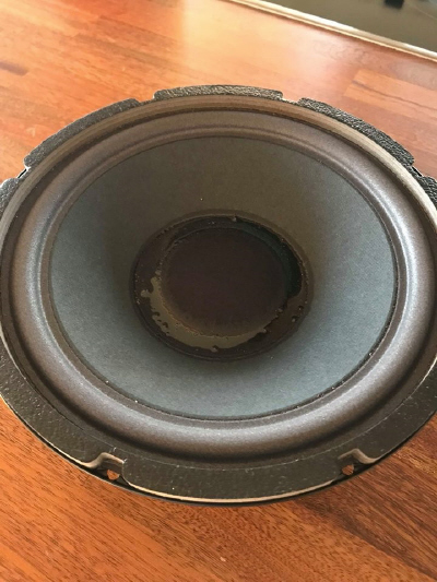

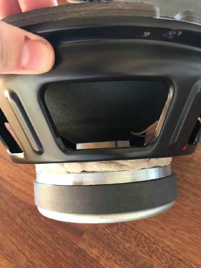

allanowich skrev:
De nye basser fra Atomic hifi, ser sådan ud i dag. Man valgte i sin til gummi ophæng for længere levetid, men har alligevel hen
ad vejen, valgt skumophæng igen. Og så har man også valgt at dæmpe mellem magnet og kurv, som i Snells tid. Men den gang med Becker bassen med
presset plade, var det en god ide, men de nye basser incl mine, har jo en kraftere støbt kurv, så det er nok bare for syns skyld, så de kommer helt tæt på
originalen.
De basser du viser på billedet her ser da grangiveligt også ud til og være af presset plade - akkurat som Becker basserne??

Sendt: 15 Marts 2019 kl. 16:57 | IP-adresse registreret
Mine basser har et pænt kraftigt chassis og dem på billedet, er ikke
så tynde igen som de oprindelige Becker basser. Der bestemt mere
gods i dem. Mine fik jeg i 09 og man har muligvis valgt en anden
producent.

Sendt: 15 Marts 2019 kl. 18:27 | IP-adresse registreret
De woofer enheder de sælger i dag til A2 er lavet af en amerikansk producent som hedder misco
Til top Vis jilm's Profil Søg efter andre indlæg skrevet af jilm
Sendt: 15 Marts 2019 kl. 19:02 | IP-adresse registreret
Ok. Mine er produceret af Scanspeak, da David Logvin var chef for
Snell og firmaet ikke var lukket endnu. Det er nok også lidt billigere
med dem fra Misco og få dem lavet. 😊😎😊

Sendt: 20 Marts 2019 kl. 12:07 | IP-adresse registreret
Min kommentar var blot ment på at de på billedet viste basser har et chassis af presset plade - tykkelsen uanset - og ikke som der skrives et støbt
chassis. Det er muligt at de har været sourcet andetsteds tidligere og lavet anderledes.
David har så vidt jeg ved heller ikke været "chef" for Snell - men har arbejder der som ingeniør i en del år, og han kender i følge ham selv til, og har
arbejdet med, alle produkter på nær "Type 1". Han er og finde på Linkedin og svarer gerne på spørgmål om Snell højttalere, ligesom han gør i og
renovere ældre Snell HT :)

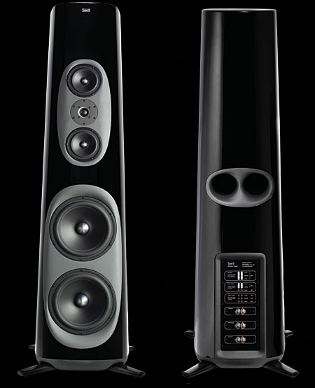

Hej Allanowich
Hvad ved du om den sidste "top model" fra Snell. Snell A7 Illusion
https://www.stereophile.com/floorloudspeakers/1208snell/inde x.html
Sendt: 09 April 2019 kl. 17:53 | IP-adresse registreret
Lige så lidt som dig. Jeg har ikke rigtig haft focus på dem, men jeg er da overbevist om, at de er ret velspillende, men ligger nok et stykke væk fra Snells oprindelige filosofi. Nu kan man jo heller ikke vide, hvad Peter Snell selv havde fundet på med tiden.....måske blevet cykelsmed.....eller protest sanger.....
