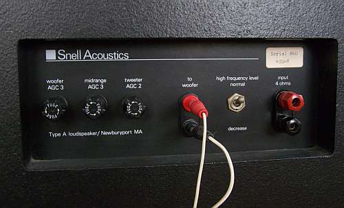

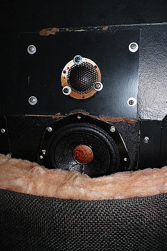

Sendt: 16 November 2012 kl. 20:15 | IP-adresse registreret
Her er den første Snell A model. Den, der vises her har serie nr 60. Så den venstre må være 59 eller 61. Så det er en ægte Snell. Som man kan se, sidder sikringen til bassen oppe ved mellemtone/diskant terminalerne, istedet for nede ved bassens terminal, som den gør på Ai ogA /ll.
Kontakten er ikke til en bagdiskant, men til at dæmpe diskanten et par db (decrease). Dette med at dæmpe enhederne sås også på type 1. Her kunne man også gøre det på mellemtone området, og var her udført med de skyde modstande, som ellers bliver brugt til af fintune i filtrene. Der er markeringer på, så man ved hvad man laver og vælger.
Peter Snell begyndte sin forskning og udvikling af A modellen i midten af 73'. I 1975 endte han så med ovennævnte type A. I 1976 blev denne så vist på en udstilling i Paris og så var Snell Acoustics godt i gang. Ai så dagens lys i efteråret 78' og A/ll kom til i 81. Peter Snells A3 som han dog ikke nåede, at få i prodution, kom til i 83'

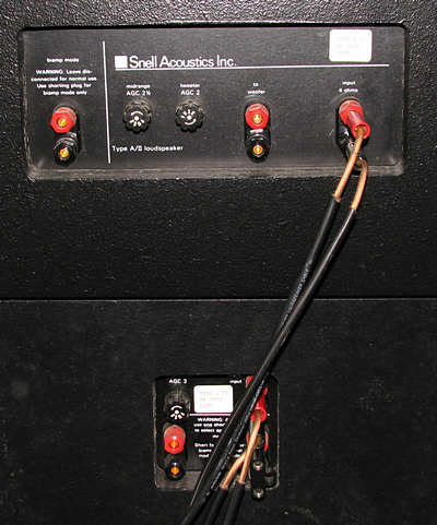

Bagsiden af A/ll.

vis det er de 3 til venstra, så er det ikke tone kontroller men sikrings holder
