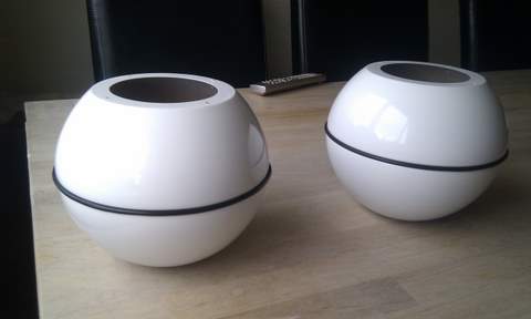

Jeg så en anden herinde der havde fået den gode idé at bygge nogle højttalere af nogle ikea skåle.
Det gav mig blod på tanden til selv at komme igang. Så jeg har bygget 5 stk til mit surround, og er igang med en sub til dem nu.
Jeg er meget imponeret over hvor meget lyd man får for sine penge ved selv at bygge, og det startede jo bare med at jeg synes at lyden i vores nye fladskærm var elendig. Men jeg tror snart der er flere højttalere på vej :-)
Hvis den oprindelige opfinder af disse højttalere er imod jeg har lagt billeder op af "mine" må han sige til og jeg fjerner dem
Her er lidt billeder af projektet

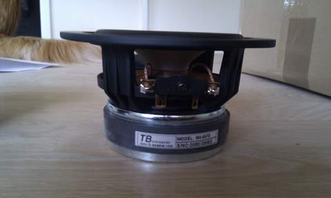

tangband enheder 4"

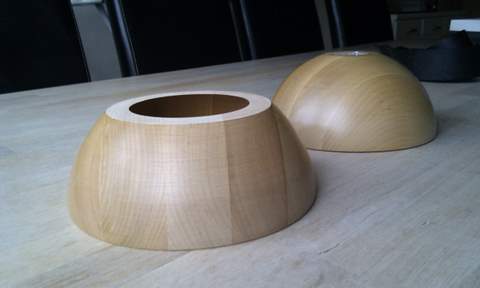

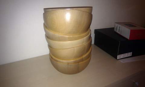

Bunden savet af

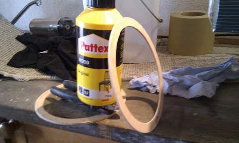

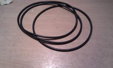

Ringe til at ligge imellem skålene da de ikke er helt lige store

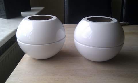

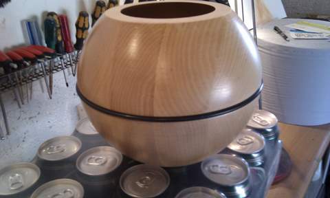

så er de ved at blive limet sammen
Store O-ringe til samlingen

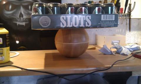

O-ring prøvemonteret
Og lige en prøvelytter.
Blevet malet
O-ringe monteret

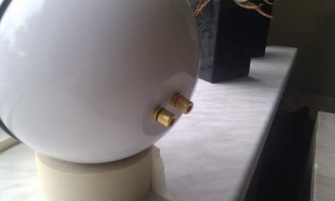

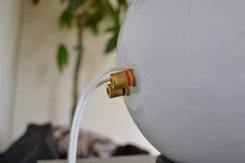

Terminaler monteret

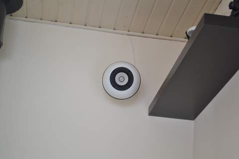

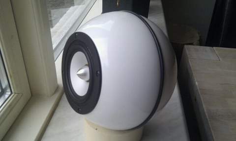

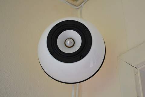

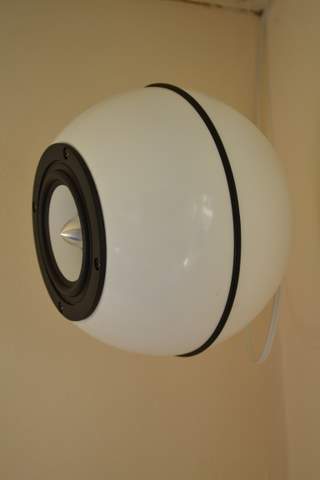

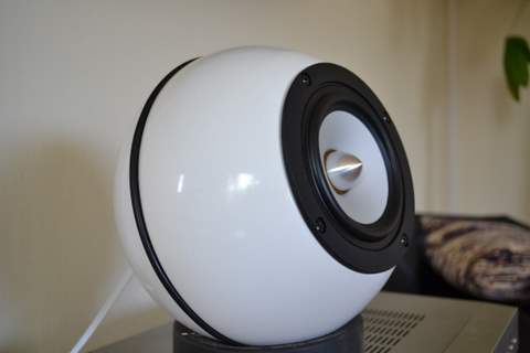

Færdig

Det er da et skønt DIY projekt du har haft gang i der! Ser virkelig godt ud med god finish! Har du fået det malet hos en auto-
lakør eller hvordan??
Hvilken Tangband enhed er det helt nøjagtig?

Enhederne er TB W4-657
De er malet ude i garagen med spraydåser. flere lag grunder, og og klarlak til sidst. Vådslebet mellem hver gang lak.

det ser sejt ud... er det en fuldtoneenhed?

Virkelig smukt arbejde i hvid. Og den O-ring hvor har du skaffet dem ?
Jeg lavede det med sort akryl-fuge, det fungere nu også ok.

Det er en fuldtone enhed, og jeg må sige den gør det rigtig godt syns jeg. Måske en smule retningsbestemt men jeg kan sagtens leve med det. Jeg tror det bliver rigtig godt nå der kommer en lille sub på.

Super go ide du fik dig der. O-ringene er nogle noget familie har skaffet. jeg ved ikke lige hvor man kan købe dem.. måske en vvs forretning eller lign.

Er den lidt tynd og lys i lyden?

Hvilken størrelse skål har du brugt?

Jeg tror det er en D-skål

Hvordan har du skåret bunden af skålen i et plant snit ?

Skålene er ca Ø20 cm.
Bunden er skåret af i en søjleboremaskine med en lille savklinge på, hvor jeg forsigtigt har drejet skålen.
