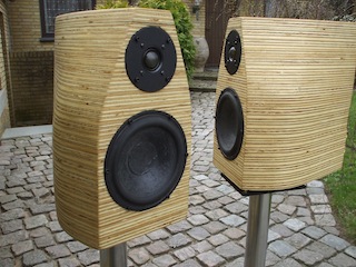

Mit første diy projekt med scan speak enheder bygget i kryds finer
lidt data om projektet. det er et 13.l kabinet med en 1" scan speak diskant 2905-9000 og en 6,5" bas mellem tone også scan speak 18w8545

Spændende formsprog

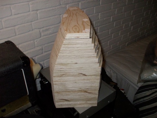

Har du evt. Nogle billeder fra byggeprocessen?
Hvorfor ser de ud som de gør?

Nydelige kasser

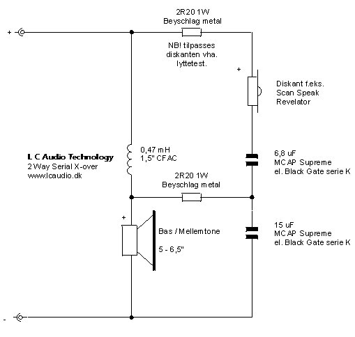

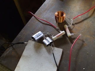

Hvad sidder der i delefilteret

Formen er rent arkitektonisk.. for min viden dengang var ikke så stor om hifi selvbyg. men der er vanvittigt meget lyd i dem..

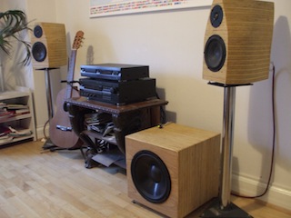

Det færdige projekt med en aktiv sub 12" Dls enhed

Er sub'en også hjemmebygget?

Hej!
Virkelig flot arbejde, og ny tænkene!
Sådanne noget krydsfiner ser rigtig godt ud! Lækkert setup! Hvad er dine lytte indtryk?

Subben er også diy. men indtryk er kun positivt. der er virkelig meget output i de 2 vejs og subben er alt for vild den er næsten skruet helt ned.. skulle lysten være der invitere jeg gerne på en lytter over en øl eller kaffe ect.. tak for alle de fine ord ;) arbejder på et 3 vejs system men det er jo en helt anden størrelse..

nhj4
Indlæg: 3481
Sendt: 29 Juni 2012 kl. 06:38 | IP-adresse registreret
dmann skrev:
hvad er det for et slaks filter du viser her, for jeg kan ikke finde runt i det

Sendt: 29 Juni 2012 kl. 15:00 | IP-adresse registreret

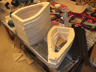

Hvordan har du skåret træet?

med en stiksav og så bare derud af det tar lidt tid, der vil blive mindre slibe arbejde hvis du fræser men det havde jeg ikke lige.

mega sejt. Det må sgu have taget lang tid.

Flot arbejde :) Hvad har du brugt til at slibe kanterne ned med?

bånd pudser og en excenter sliber så kommer du langt og start med korn 50-60 stykker til det grove.. og så arbejde dig op ad til hvad man nu syntes er passende ;)

Fin højttaler
Dog vil du kunne få den til at lyde meget bedre med et delefilter, der tilpasses enheder og kabinet.
Med det viste filter mangler du niveau i bas og nedre mellemtone, idet der ikke korrigeres for baffelsteppet. Jeg har også selv for mange år siden leget med det viste filter til 8545 og 2905-9700 diskanten og det lød i mine ører skingert og tyndt. Let genkendeligt ved at specielt pianister lød som om de led af "spydkastersyndrom" - Superstærk højrehånd men anæmisk venstrehånd.
Har du nogen ide om kabinetvolumen?
Mine erfaringer med Scan Speak 18W/8545 siger mig, at den fungerer bedst i basreflekskabinetter med et volumen på omkring 14-16 liter, tunet omkring 35-40 Hz.
Den skal heller ikke deles meget over 2 kHz og delefilteret bør minimum være af 2. orden elektrisk.
Mvh. Anders

Hvilke snedig matematik/program/tommelfingerregel har du brugt for at kunne lave en skære-skitse for alle de små stykker x finer?
