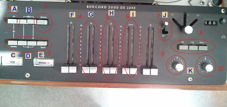

Jeg undskyld at jeg spammer lidt mht. spolebåndsspørgsmål, men da dette er om en anden maskine/emne tænkte jeg at det ville være smartere at holde de to adskilt.
Jeg har sådan en Beocord 2000 De Luxe, og der er ret mange knapper jeg ikke ved hvad gør.
Jeg har søgt og søgt, men kan ikke finde en brugervejledning eller i det hele taget særligt meget omtale om denne maskine, så jeg håber at der sidder en ekspert derude et sted.
Jeg har lavet en ring og tildelt et tal til alle de ting jeg ikke ved hvad gør, det gør det forhåbentligt nemmere at finde ud af.
På forhånd tak for hjælpen.

Sendt: 27 Juni 2014 kl. 15:23 | IP-adresse registreret
Hovsa, jeg kan se at der er svært at læse hvad der står ved hver knap. Jeg har lige syet dette (jaja det er grimt, jeg ved det) billede sammen, så man kan læse hvad der står.

Sendt: 27 Juni 2014 kl. 18:42 | IP-adresse registreret
Så prøver jeg igen. Denne gang med 800x600

Du er ikke helt seriøs med 7, 9 og 10 vel..??

Peterlh skrev:
Så prøver jeg igen.
A Tænder maskinen i forstærker tilstand
B Indspilning H/V kanal
C Tape monitor - vælger medhør før/efter optagelse
D Afspilning Stereo eller venstre eller højre
F indspillestyrke mikrofon
G    -----// ----   grammofon
H    -----// ----   radio
J   Pause
K Tonekontroller
-Jan@tecdata.dk

Hej Jan manglede  I (6) det er til at lave ekko med : Sound on Sound
