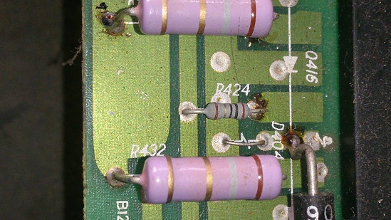

Hej er der en venlig sjæl der kan fortælle mig værdien af de 2 modstande og eventuelt fabrikat,

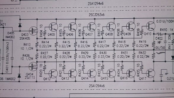

som jeg læser farvekoden på den store så skulle det vel være en 1,5 OHM ? men i diagrammet står der så vidt jeg kan se 0,22 2W så mangler lige en der kan hjælpe lidt med det..
Vh. Søren

Jeg ser de 2 store som brun-grå-guld og det er 1,8 ohm, men måske snyder farven på fotoet. Det er ret vigtigt at alle emitter
modstandende er ens, så selvom der står 0,22 i diagrammet, skal du sætte en 1,8 i. Den lille er 10 ohm.

Er det en Rotel forstærker? Mål værdien på en emitter modstand som ikke er brændt af.
