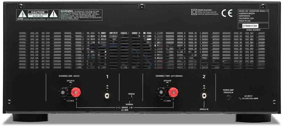

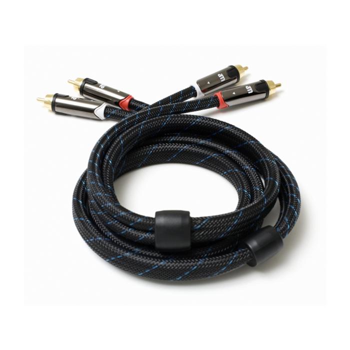

Hej jeg står og skal bruge et kabel mellem min intg. forstærker og min effektforstærker, som er en Harman Kardon signature 1.5. Såvidt jeg har forstået skal jeg bare bruge et almindeligt signalkabel, som jeg skulle mene bare er sådan et her?
http://www.wupti.com/Produkter/Computer-og-IT/Kabler/409097/ AM-Denmark-PRO-Phono-2RCA-Han--2RCA-Han--15m.html
Mit problem er så, at hvis jeg kigger på billeder på nettet (har ikke modtaget effekten endnu), så kan jeg ikke se hvordan den tilsluttes med sådan et signalkabel lige ved første øjekast, eller er det bare mig der er u-teknisk begavet :P?
http://h6.abload.de/img/sig15_back_big47xm.jpg
Skal de bare tilsluttes til in????
Tak på forhånd!

Det er netop sådan et kabel, og det er netop det, du skal
Husk at bruge så korte kabler som muligt!

Det er korrekt.
Du skriver ikke hvilken integreret forstærker du har, men jeg går ud fra at den har nogle udgange der hedder f.eks. PRE OUT ?
Så monterer du bare det viste kabel herfra til IN på effektforstærkeren.

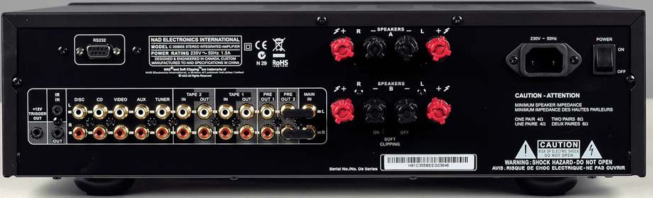

Jeg har Nad C355 BEE som har en pre-out bag på ja :) En ting der stadig undrer mig, når nu signalkablerne har en rød og sort farve og begge in-indgangene er hvide gør det nogen forskel hvilket stik der går i hvilken in-indgang?

Mon ikke der står Left og Right ved indgangene.

Nej farverne er kun for at det er nemmere at holde styr på højre og venstre kanal. Rød er normalt højre.
På din NAD står der sikkert L & R ved udgangene. Hvis du så sætter det sorte stik i L (venstre kanal) og indgang 2 på effektforstærkeren skal du tilslutte venstre højttaler til udgang 2.
Du ødelægger ikke noget ved at bytte om på dem, og du kan jo altid prøve med balancekontrollen om det virker rigtigt.

Du skal bruge PRE OUT 1 sockets, se ellers manual side 8
Du skal bruge IN 1 for Højre kanal og IN 2 for venster kanal på din Harman Kardon signature 1.5.
Det er vigtig at BRIDGE omskifter står i NORMAL
Og jeps kable er rigtig nok, skal ikke udtale mig om kvaliteten af dette kable

Takker for svarene! Kablet er valgt på baggrund af denne anmeldelse:
