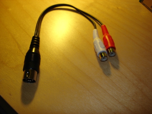

Jeg er nu kommet så langt, at jeg har fået anskaffet følgende adapterkabel, som jeg har tilsluttet AUX på Ouverturen.
Ganske vist tilhører kablet den billige ende af den type, men til en begyndelse burde jeg være tilfreds. Jeg oplever dog at der aldrig er lyd i venstre kanal.
Et close-up af pin-bestykningen kan ses nedenfor
Ifølge et billede jeg fandt, udviklet af Peter Pan herinde, findes signalerne med lydretningen fra DIN til LINE på pin 1 og 4, svarende til de to pins yderst til højre på ovenstående billede. Jeg har målt efter, at der nu også er gennemgang på pin 1, 4 og 2 (stel, midterste pin), i forhold til LINE enden. Her var der ingen problemer. Den videre forbindelse sker pt. med et stereo Phono-minijack kabel, og her er alle ben også målt efter.
Jeg er bekymret for om det er et ben på AUX-porten i Ouverturen svarende til venstre kanal den er gal med. Jeg har prøvet at justere balance, men der er intet respons, formentlig fordi AUX er et fast line-signal, som Dr. G har nævnt ovenfor.
Er der nogle som er bekendt med lignende problem, eller har et forslag til hvad jeg ellers kan prøve for at komme årsagen til problemet nærmere?
Mvh. Clive

Min intention er at bruge et fast linie-signal (altså AUX), så Ouverturen nærmest fungere som en dedikeret CD-afspiller, hvor alle lydmæssige valg foretages i modtageren. Men som beskrevet i indlæget fra den 12. maj, så får jeg ingen lyd i venstre kanal. Spørgsmålet er om det kan skyldes en opsætning i Ouverturen, for jeg har nemlig målt at alle relevante ben i DIN-stikket er ledende, ligesom resten af kablet.
Mvh. Clive

Jeg er muligvis kommet et skridt nærmere problemet med manglende lyd i venstre kanal, når jeg kører med ovenstående DIN-til-RCA på AUX stikdåsen.
Jeg har målt efter endnu engang, at der nu også er forbindelse mellem pin 1 og venstre RCA, pin 4 og højre RCA, samt pin 2 og fælles RCA stel. Resultatet er som tidligere, at der er fuld forbindelse.
Så opdagede jeg ved et tilfælde, at når jeg måler + på højre RCA, er der både gennemgang på pin 4 og pin 3. Pin 3 er input for venstre kanal. Dvs. at højre output konflikter med venstre input, hvilket åbenlyst er et issue. Men om det er grunden til jeg ikke oplever noget lyd i venstre output kan jeg ikke sige.
Mvh. Clive
