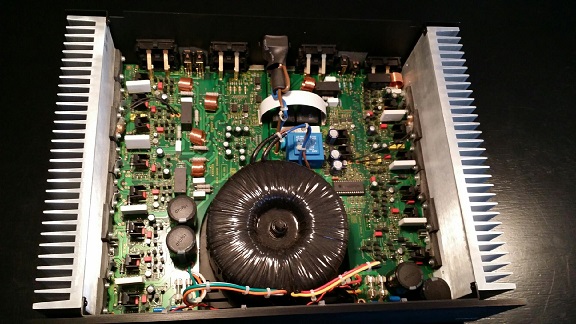

Personligt tror jeg ikke på, at det er en alvorlig fejl. Og med alvorlig mener jeg, at det ikke er mange komponenter, dyre komponenter, der der gået i stykker. Med en spænding på 2,4 volt tyder det meget på, at udgangstrinnet er intakt, men at en mindre komponent internt i kredsløbet er brændt af. Om den så har lavet en kortslutning, eller om den har lavet en afbrydelse . . . ja, det er det, man skal bruge et mindre arsenal af måleinstrumenter til for at finde ud af.
Og man skal have diagrammerne over forstærkeren, så man kan se, hvad og hvor der skal måles.
Og så er der vist SMD-komponenter i, hvilket gør det til et lidt større pillearbejde.
Men prøv at pille låget at og tag et billede af indmaden (helst i god kvalitet). Kik også efter, om der er sod eller spor efter varme. Se, om komponenterne ser fine ud, eller om der en eller flere komponenter, der ser ud til at have været ude for et eller andet.
MVH, Bo
Znatch
Bruger siden: 28 Maj 2007
Indlæg: 35
Sendt: 21 Maj 2014 kl. 14:38 | IP-adresse registreret
Jeg har faktisk haft låget af, i den naive tro at jeg kunne se noget med det blotte øje, hvilket jeg måtte konstatere at jeg ikke
kunne.
Jeg har vedhæftet et billede i så god en kvalitet som forummet nu tillader. :o)

Hvis der er noget specifikt i kan bruge et billede af, må i meget gerne sige til.
Jeg kan også finde ud af at bruge en skruetrækker, og en loddekolbe, så jeg er ikke bange for selv at skifte noget, jeg har bare
ingen idé om hvordan jeg skal fejlfinde.
Til top Vis Znatch's Profil Søg efter andre indlæg skrevet af Znatch
Sendt: 21 Maj 2014 kl. 14:44 | IP-adresse registreret
Nu ligner den ikke noget, man bør "krybe ned i", hvis man ikke har den nødvendige erfaring og kan læse et diagram. Et diagram over forstærkeren er det første absolutte "must", før du går i gang, og som sagt, hvis du ikke er rimelig rutineret i fejlfinding/måling, vil jeg råde dig til at overlade det til en fagmand
Znatch
Indlæg: 35
Sendt: 21 Maj 2014 kl. 14:49 | IP-adresse registreret
Det ender det nok også med, det var kun hvis fejlen var helt åbenlys, at jeg selv ville gå igang :o) - Men tak for advarslen. :o)

Znatch skrev:
Der er bias potmetre for hver udgang, men desværre ikke dc-offset potmetre (så vidt jeg kan se) - Desværre.
Tjaa, så er der kun tilbage at finde fejlen i den pågældende kanal
