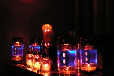

Når et rør begynder at lyse blåt i top og bund er det vel defekt.Men skal man så skifte rør i begge effekttrin.Selvfølgelig kun det af samme type.

Ud fra dit spørgsmåls formulering antager jeg, at det er effektrør du spørger ind til.
Og nej, det betyder ikke at røret er ved at være defekt. Det er faktisk meget normalt at man ser et blå skær ude ved glasset på et
effektrør.
Så hvis din forstærker stadig spiller, som du forventer, så tag det roligt. Og tag det fine blå lys med, som en del at oplevelsen ved at spille på en rørforstærker.
Min egen ser så fin ud ved dæmpet belysning.

Som erlingt skriver, så er det blå skær (for det meste) ganske harmløst.
Du kan læse mere om det her
http://www.thetubestore.com/Resources/Matching-and-other-tub e-info/Blue-Glow

Skulle lige have haft med at der kom nogle lyde fra højtaleren når jeg tændte effekttrinet.Har snakket med forhandleren og fået at vide røret er klar til udskiftning.Takker for hjælpen.

Klik- og plinglyde er også meget normale under opstart. Lydene stammer fra den mekaniske udvidelse/bevægelse af rørets dele, pga. varmepåvirkningen. Lydene skal så forsvinde, når røret er gennemvarmt.

Gela lyden i højtaleren kommer først efter opstartstiden.Der går et minuts tids også skifter røret farve til blåt i top og bunden og så er det der kommer nogle brag.

Kunne godt fristes til at tro, at det blå strølys blot er et tegn på, at anodestrømmen (B+) bliver slået til da. Måske er der en timer på dette, så det fungerer ligesom "stand by". Når forstærkeren lige er kommet i gang slår den B+ til og herefter er det normsalt med blåt strølys. uden b+ kommer det ikke.
Flere oplysninger vil nu være gode at få. Fx Er røret nyt - har du set det før - spiller forstærkeren normalt - er rørene samme mærke - type/version/alder -
"begynder at lyse blåt..." - betyder det, at det samme rør i samme forstærker ikke tidligere har gjort dette?
ErlingT fortæller, ganske rigtigt, at det er ret normalt at man på udgangsrør (med b+ slået til) kan se et blåt strølys i røret ved dæmpet belysning og at dette netop er normalt - dog kan der være tilfælde, hvor det er en indikator på, at noget er galt. Det er IKKE altid rørets skyld, men kan også hidrøre fra en fejl i forstærkeren.
PS: godtnok en dygtig forhandler, som på afstand kan fastslå, at røret er "klar til udskiftning" - hmmm...
træk forsigtigt røret op af soklen og sæt det på plads igen - et par gange - måske er der snavs i soklen? (med slukket apparat selvfølgelig - og med koldt rør :-))

fredmarantz det er et sæt Audio Classic 811-2 effekttrin jeg har.Røret er lidt over 1 år gammelt og er et 811a triode power rør.Har ikke set det før.Hvis jeg sætter røret i det andet effekttrin bliver det også blåt med brag i højtalerne.Forhandleren jeg snakkede med i går var Bernhard.Nu er røret skiftet og det kører igen.

Jeps kunne lyde til det har taget gasser til sig? Hvad sagde Bernhard?
