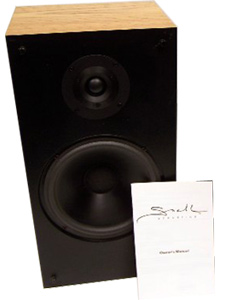

Snell K3 kostede i 90'erne ca 1800kr/stk. De første K, som du nævner, havde filteret monteret på en stykke spånplade og så boredes der så også huller til de Monster banan bøsninger Snell brugte.
Sendt: 01 April 2015 kl. 17:36 | IP-adresse registreret
....billedet, er K3.

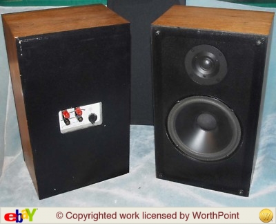

Det er k2 på ebay mine har en stor plast plade med terminaler på
Der er mange forskellige modeler med vifa og peerless enheder

Det lader til, at du har ret. Det er K2. Jeg havde et foto af K3, men fordi, jeg havde flere billeder af 2'eren, slettede jeg nogle af disse, men desværre røg 3'eren mellem dem også ved en fejl åbenbart.  Det ser jeg først nu. Må se, om jeg kan finde K3 igen. Ærgerligt.
Sendt: 01 April 2015 kl. 18:32 | IP-adresse registreret
Mener bestemt, dette må være K3. Ved godt, der anvendt et par forskellige basser. Vifa som det første. En coatet udgave af Vifa enheden, har også være lavet under Voecks, men den gik man væk fra og tilbage til den oprindelige uden. Derefter gik man så over til Peerless. Der står K3 på skiltet foran ved højttaleren.
