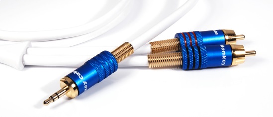

Hvorfor ikke bruges sådan et kabel her fra tape out på receiveren til den libratone
Til top Vis Flipflip's Profil Søg efter andre indlæg skrevet af Flipflip
steffmoes
Bruger siden: 22 Januar 2015
Indlæg: 16
Sendt: 20 Februar 2015 kl. 20:03 | IP-adresse registreret
Men med sådan et kabel kan jeg vel ikke få input fra forskellige indgange, kan jeg? Jeg vil jo gerne have en løsning der muliggør at jeg kan vælge
mellem Libratone eller 5.1 uanset hvilken kilde signal kommer fra
