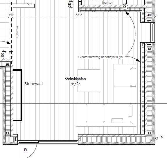

Jeg er i gang med at bygge et nyt hus og vil gerne prøve at nedsætte efterklangstiden i hele frekvens området i stuen så godt som muligt uden at have en akustikker på banen.
Derfor skriver jeg i håb om at nogen af jer kan hjælpe eller har nogle konstruktive kommentar/bemærkninger.
Jeg har valgt rockfon sonar activity (40mm) loft med 45mm mineraluld før damspær for at dæmpe høj og mellem frekvens området. Vi får skråloft med 20 grader (2,4m til 4,4m).
Gulv bliver trægulv på beton
Indervæggene er af letklingerbeton elementer. Der bliver sat en forsatsvæg mellem kontor og stue af 2x12,5mm gips forskalling 45x95 og 95mm isolering og 20mm luft til bagmur som skal absorbere det lave frekvensområde. Jeg vurdere når huset er færdigt om der skal et akustik maleri op.
Jeg skal have en kongebro stonepanel som skal monteres på en ”kasse/forsatsvæg” samme opbygning som min anden forsatsvæg bare med fibergibs i stedet for alm gips. Den bliver 2,4m bred og vil gå helt op til loftet. Stonewall’en skal fungere en lille smule som diffusere og ”kassen/forsatsvæggen” skal fungere som en membran absorbent altså dæmpe lav frekvensområdet.
Hvad er jeres mening, er jeg helt galt på den?
Bemærk på tegningen har jeg også en forsatsvæg bag sofaen den skal sløjfes i første omgang.

Jeg er ikke klar over, om det er muligt at komme med forslag på nuværende tidspunkt.
Jeg syntes der er mange ting, jeg bestemt ville gøre anderledes.
Jeg har erfaring med Rockfon Sonar 10 mm, som virker godt. Rockfon Sonar activity 40 mm er et bedre valg, da den dæmper længere ned i frekvans.
Jeg ville ikke vælge et skråt loft. Det er bedst med plant loft, hvis man ønsker at gøre noget ved akustiken. Hvis man ikke ønsker at gøre noget, kan et skråt loft være en fordel. 240 cm er dog for lavt, så delvist skråt kunne så være et godt kompromi. Jeg har 242 cm i min tilbygning, men jeg ville i dag have valgt 3 meter.
Gulv på strøer er bare så godt. Det er godt at gå på. Det er godt for akustikken, da det er en god plademembran. Højere gulvstrøer dæmper dybere. Jeg ville fjerne cementlaget og få et ordentlig gulv.
Hvorfor ikke bruge mursten istedet for letklinkebeton. De lydisolerer rigtig godt.
Jeg ville revurdere stuens størrelse og placering af sofaer osv.
Det gælder om, at der er symetri i venstre og højre side. Det viser billedet ikke.
Hvis rummet kunne være større ville det bestemt være en fordel.
Placering af højtalere skal være fri af vægge. Sofaer skal også være fri.
Mvh. Sven

Hvis man læser bogen "Get better sound" af Jim Smidt, fraråder han skæve vægge, fordi så er det så uberegneligt det der sker.
Men størrelse af rummet har meget at sige, og Dynamax, det er nok en kombination af mindre rum og lavtloftet. Jeg syntes generalt, at højloftet rum har en bedre akustik. Det er nok med med et skævt loft, i forhold till et lavtloftet. Men jer er ikke akustiker og jeg kan da kun anbefale at man betaler for sådan en.
Man skal passe på med, at dæmpe er rum, når man bygger det. For lyden skyld kan det hurtigt blive for meget. Selv monterede jeg disse Rockfon plader i loftet, men måtte stoppe med opsætningen 50 cm fra væggene, da det blev lige på kanten til overdæmpning. Mere dæmpning af rummet, jo mere skal der skrues op. Det kræver mere membran areal. Mere effekt.
Det bedste er at bruge diffusere. Når manså er færdig med at placere diffusere, kan man overveje at dæmpe, hvis det skulle være nødvendigt.
Have et stort nok lytterum med plads bag sofaerne. Refleksionerne derfra og specielt fra siderne er vigtige. Siderne giver dynamik. I konsertsalen siger man, at de laterale refleksioner, (kommer fra siden) øger oplevelsen af dynamik og tryk.
Mvh. Sven

Uha dejligt med en masse input, tak for det!
Jeg kan lige prøve at uddybe nogle mere, here goes.
Jeg har valgt at få en dedikeret strømgruppe kun til min lyd.
Mit setup består af Anthem MRX 500, velodyne SPL 12 ultra B&W XT 8 CM8.
Jeg håber der kan blive råd til et sæt nye højtaler når vi engang er færdige. Jeg har forelsket mig lidt i sonus faber venere 3.0, men skal høres i den nye stue før de købes.
Fronthøjtalerne skal placeres på hver side af stonewallen og jeg har fået flyttet det store vinduesparti 70cm. Jeg kan desværre ikke ændre stuens størrelse eller udformning mere.
Fordi jeg har valgt letbeton er fordi mig og kærsten godt kan lide lokket af en glat væg fremfor fuldmuret, og da letbeton har samme gode enskaber endte vi ud med det.
Hvis man ser på rummet materialer har jeg absorbenter i høj og mellem frekvens området men mangler i det lave og derfor startede jeg også ud med at tænke gulv på strøer, men blev efterfølgende i tvivl om hvor meget bedre det ville være i forhold til prisen. Herefter måtte jeg kikke i andre baner for at kunne dæmpe det lave frekvens område, hvorved jeg kom på forsatsvæggen.
Hvad angår loftet bliver det Sonar activity 40mm, så loftet skulle absorbere lyden godt. Det skrå loft var noget arkitekttonisk mig og kærsten forelskede os i, men havde nu også den forståelse at skrå lofter ikke nødvendigvis var dårligt pga. de stående bølger mellem loft og gulv, men jeg er ikke expert.
Nu er jeg blevet lidt i tvivl om det ikke er det værd at opsætte forsatsvæg. (bemærk forsatsvæggen på tegning bag sofaen bliver sløjfet. Så jeg har endeligt kun den ene på sidevæggen op af kontoret og så stonewall kassen/forsatsvæggen. Men skal jeg også sløjfe sidevæggen og bruge de penge på højtaler hvad er jeres mening?

Vinduet går fra gulv og 3 meter op, og er 2,4 meter bred. Hvad angår forsatsvæggen ved kontoret så bliver den sparet væk, udfra det du skriver giver det god mening.
Jeg fortrækker domediskant da jeg bedst kan lide en god spredning af lyden, da jeg ikke altid vil sidde i sweetspot.
Min Velodyne skal enten stå i hjørnet ved kontoret og det lille vindue eller i hjørnet ved halvmuren (til højre for stonewallen). Disse 2 steder er der blevet trukket et tomrør, så må jeg bare håbe bassen er god en af de 2 steder efter din forslående teknik.
Sofaen bliver større og kommer til at gå helt hen til det lille vindue, så der kan den ikke være.
Alle steder hvor jeg har højtaler er der blevet trukket et tomrør som går ind på kontoret hvor mediecenter og reciveren skal stå.
Hvad er jeres mening omkring stonewallen, vil den kunne bidrage til en hørbar forskel med funktion som diffuser?
Hvor langt fra bagvæggen skal jeg flytte min sofa og højtaler?

Jeg tror rummet bliver for dæmpet. En stor sofa sluger lyd. Loftet vil sluge lyd.
Du skal helst have en afstand på 3 meter til bagvæggen... Lidt er bedre end ingenting. Jeg foreslå difusere fra SMT. Ja de er dyre og det fås nok ikke bedre. SMT V-wings.
Stonewallen er ikke en diffuser. Den er sikkert nok væsentlig bedre end bar væg.
Så tæt der er vist på tegningen vil du få et boost i bassen. Altså meget bas.
MIn subwoofer er placeret imellem fronterne. Bruges som bord til fladskærm på 46 tommer. Fungere godt sådan. Jeg mener at bas skal komme derfra. Helst.
