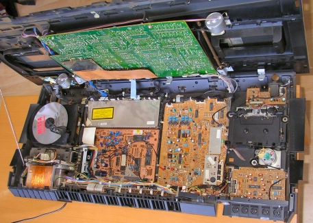

Jeg fandt lige en servicemanual, men det er desværre ikke beskrevet hvordan clamperen justeres.
Servicemanual
Clamperen er den arm der køres ind over cd´en når lågen lukkes. Den ses øverst på side 59.
Den kan justeres sideværts med en lille skrue i toppen hvis den skraber på fordi den ikke er helt centreret.
Men den køres til side når lågen åbner. Det betyder at lågemekanismen kan påvirke den hvis lågen ikke er lukket 100%, så det skal du
først være opmærksom på. For at justere den skal apparatet være åbnet i serviceposition, hvilket er vist i servicemanualen. Du skal altså
have den til at køre mens den er åben og tilsluttet 230 volt, så det er jo ikke ufarligt hvis du ikke er fortrolig med den slags.
Hvis den ikke støjer når den står i serviceposition er det ikke justering, men lågen der påvirker clamperen. Hvis den støjer i
serviceposition justeres clamperen til den ikke skraber på. Prøv evt. med et par forskellige cd´er inden du samler apparatet igen.
Der kan naturligvis være andet galt, men jeg har oplevet ovennævnte flere gange.

Før du sætter den i serviceposition, så vær lige opmærksom på, at det skumtape, glaspladerne er monteret med, garanteret er mørnet! Der er
derfor overhængende fare for, at glaspladerne falder af, så jeg vil råde dig til at tape dem godt fast og så afmontere dem som det første, når du har
åbnet apparatet.
Den gamle tape kan fjernes ved at pensle det med mineralsk terpentin og lade det sidde i et par minutter, hvorefter det stort set falder af. Lad være
med at skrabe for meget i det, da malingen nemt kan blive beskadiget. Når terpentinen er fordampet, kan de sidste rester fjernes med vinduesrens,
hvorefter det er klar til ny tape - eller lim. Jeg plejer personligt at lime plastrammerne fast igen med kontaktlim - så holder det resten af anlæggets
levetid.
