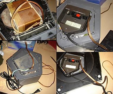

Anders skrev på familien-poulsen.com.
Jeg bliver nødt til at nævne mine BeoLab Penta højtaler. Jeg købt dem brugt sidste
efterår, til en rimelig pris. BeoVox Penta, som er samme højtaler, bare uden den
150W effektforstærker, som BeoLab’en har indbygget i bunden. Den forstærker
kunne i øvrigt købes separat, og kunne også bruges med andre højtalere.
Mine Penta’er har orange display og klemterminaler til højtalerkablet, og er derfor
den første type som blev lavet fra 1986-1988.
Det har dog det problem at den ene højtaler summer lidt, når den er tændt.
Samtidig bliver effektforstærkeren meget hurtigt meget varm. Det er nok et tegn
på at den er slidt efter 20 års brug. Jeg pusler derfor med tanken om at droppe
den indbyggede effektforstærker til fordel for en klasse-D (ligesom B&Os egen
ICEpower) baseret forstærker moduler. Dette nummer skulle give en ganske
betydelig forbedring af den i forvejen gode lyd fra Penta’erne.
Beolab Penta forvandet til BeoVox Penta ved at bypass’e forstærkeren.
Som jeg skrev om Penta’erne, så trængte de snart 20 år gamle indbyggede
effektforstærkere til at komme på pension. Bevæbnet med stjerneskruetrækker
og svensknøgle gik jeg så i gang, og resultatet blev ganske fint.

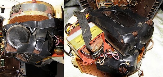

OBS! - FØRST VARM OG BRUMMENDE -
Så kan en af Penta's forstærker være på vej mod en katastrofe,
nemlig en nedsmæltning.

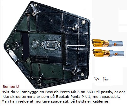

Er alt andet end forstærkerdelen indtakt, er det muligt at lave den tidligere
aktive BeoLab Penta om til en passiv BeoVox Penta, som Anders valgte.
Efter jobbet er gjort, vil en helt almindelig forstærker kunne bruges til at trække
et sæt BeoVox Penta. Jo flere watt jo bedre. - 2 x 500 watt i 4 Ohm er ideelt.

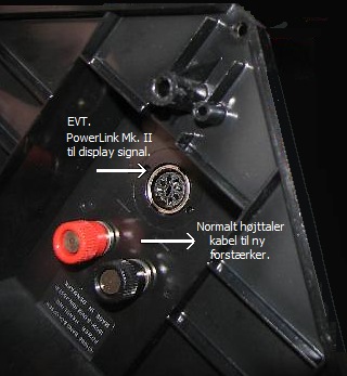

Anders skrev han valgte at nøjes med at deaktivere de to forstærker,
for at kunne beholde display visning. Her et par af hans billeder.
Vil du beholde display visning, fjernes den store sikring i bund forstærkeren,
og den lille sikring bliver hvor den er. Et almindeligt højttaler kabel føres nu
uden om bund forstærkeren, til den nye forstærker. I DIN stikket tilsluttes
et 8 polet PowerLink Mk II kabel til et Bang & Olufsen Master produkt.
Download BeoLab Penta Type 6601, 6602, 6603, 6604, 6605.
BeoVox Penta Type 6611 - Service Manual - Tryk her.

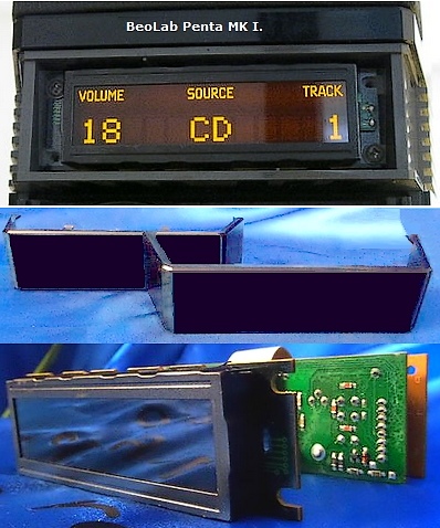

BeoLab Penta Mk. I, II, III. : Display i Penta I og Penta
II var orange, og Penta Mk III har et grøn display.

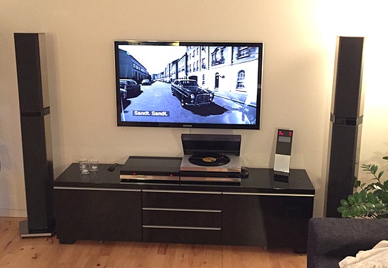

Som du ser beovox141
Står min JJAZ-IP 205 KV Stainless, 2 X 500 Watt APS ICEpower forstærker fint her.
På vej til "TEKNIK BOKSEN".
Jeg syntes det er lykkedes meget godt at skjule alle de nødvendige kabler.
På vej til teknikken -
Her beskrives af hvad der ligger bag de små nr. du ser på billedet.
1) BeoLink 1611 Converter krontrolboks, benyttes, når audio og videoprodukter med Master Link (ML) og 7 polet datalink /MCL) ønskes forbundet. I mit setup har Beocenter 9300 MCL link og BeoVision 7 ML link.
2) Remote mains switch, er en fjernbetjent netafbryder som får et on/off trikkersignal fra pin 4 i PowerLink stikket. I mit setup tilslutter den 230V til min subwoofer. Her udover tændes nr. 2 - nr. 4. - nr. 6 og nr. 5.
3) Er endnu en Remote mains switch som trigger 230V til de to aktive BeoLab 4000 baghøjttalerne i mit surround system.
4) Er en 20 db antenne forstærker  som tilsluttes 230V med triggersignal fra (2).
5) Er et højttalerrelæ som sikre at ICEpower modulerne ikke givet "blobs" i højttalerne.
6) Strømforsyning til højttalerrelæet, som tændes med triggersignal fra (2).
7) X-TRA speaker kit, består af en MCL 2A relæboks, og en transciver. I mit setup sendes lyd fra Beocenter 9300's 80 Watt forstærker til passive højttaler i vores alrum/køkken.
8) Er fra JJAZ, en IP 205 KV Stainless, 2 X 500 Watt APS ICEpower forstærker, tilsluttet direkte fra BeoVision 7-40 TV's PowerLink front bøsninger med 2 stk. MK III PowerLink kabler til ICEpower modulerne. Strømmen til ICEpower forstærkeren slukkes aldrig.

Forskellen på MK I, II og III er primært i displayet, som har udviklet sig over tid, så
det passer til det andet B&O udstyr. Desuden er der lavet en lille ændring i delfiltret
fra MK I til MK II. En modstand er ændret, så der kommer lidt mere mellemtone.

Lige en ting mere, og det er 8 polet PowerLink som ikke findes på BeoLab Mk 1.
Efterfølgerne Mk. 2 & Mk 3 har PowerLink tilslutning. Bemærk også: Display visning
fås kun ved tilslutning til et B&O master produkt.

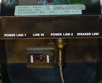

På BeoVision 8. besluttede Bang & Olufsen sig for, at Data link og hermed display
visning på de højttaler der har denne mulighed, nu var ligegyldigt. Pin 6 = data + ,
blev ikke tilsluttet i den 8 polet DIN PL out bøsning.
OBS! For at få display visning benyttes et PowerLink Mk II kabel.

Beolab Penta display problem.- Læst her.
riis
Displayet på den ene af mine Beolab Penta mk. 1 er pludselig holdt op med at virke.
Det er hele displayet, som er væk og ikke kun dele af det. Er der nogen der har en
ide om, hvad der er galt, og hvordan jeg afhjælper fejlen?
/riis
Dillen
Sikkert en fejl på displayprintet. Kondensatorer bliver dårlige og undertiden tager de
en spændingsregulator med sig til de evige marker.
/Martin
riis
Hvordan kommer man til printet? Er det noget du kan lave? Jeg forestiller mig at pille
printet ud og sende det til dig, hvis jeg ellers kan finde ud af det. Altså at pille det ud.
/riis
Dillen
Tag forsigtigt afdækningen ("glasset") af, ved at løfte ud i siderne. Men forsigtigt!
Så kan printet (printene) tages ud.
/Martin
riis
Tak Martin, jeg vil forsøge.
/riis
