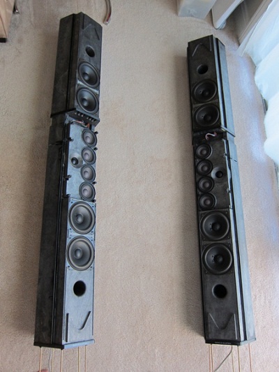

Er der nogen, der har lagt mærke til at nogle Penta sæt, har diskantes sidende i samme side (som det overstående), mens andre har dem siddende
spejlede.. ?

Jeg har nu tjekker mine 6 originale BeoVox Penta. På dem alle vender diskant enheden til højre.

Er det ikke bare hele enheden, der er monteret spejlvendt? Det burde være let at gøre.....
erlingt
Indlæg: 1532
Sendt: 26 Januar 2016 kl. 09:10 | IP-adresse registreret
På mine 2 Penta'er vender diskanterne også til højre.
Som jeg ser det, er diskant- og mellemtoneenhederne monteret på en selvstændig forplade, som blot kan vendes 180 grader, hvis
man ønsker symmetri.
"What this country needs is a good 5 watt amplifier!" (Paul Klipsch)
Sendt: 26 Januar 2016 kl. 09:22 | IP-adresse registreret
Hannibals søn / erlingt
Ja det virker logisk at det er det der er sket. Kablerne er tilsyneladende også
lange nok til enhederne kan monteres spejlvendt.

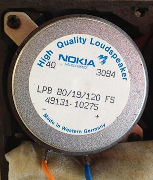

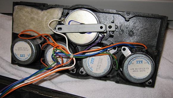

Bemærk forøvrigt at der findes både mellemtone enheder fra ITT og Nokia.
Sendt: 26 Januar 2016 kl. 23:10 | IP-adresse registreret
Er der en her der har historien om hvorfor, den tilsyneladende
samme mellemtone højttalerenhed har to producent navne.

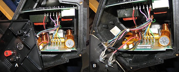

De der spadestik - hvad er det egentligt du mener man kan med dem ?
-Jan@tecdata.dk

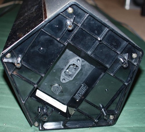

Sendt: 27 Januar 2016 kl. 07:48 | IP-adresse registreret
Hej jan_stevns
Meningen er, hvis man IKKE vælger at beholde bundforstærker eller display
visning, og fjernes bundforstærkeren, for at laver passiv Penta. Ser jeg på
billedet, to spadestik tilslutninger, og ikke som på de passive Penta, en plus
og en minus skrue terminal for tilslutning af højttalerkabler. Se billed.
Så de 2 spadestik er tænkt som en mulighed, på de nye højttalerkabler.

Jeg får det ikke til at give mening - i forhold til din illustration
-Jan@tecdata.dk
Sendt: 27 Januar 2016 kl. 11:00 | IP-adresse registreret
Hej igen jan_stevns
Hvad mener du da vil give mening ? Er det evt. et forkert billede jeg er gået ud fra ?
jan_stevns
Indlæg: 3852
Sendt: 27 Januar 2016 kl. 11:21 | IP-adresse registreret
Du viser et billede af undersiden af et eller andet - og 2 spadesko samt en pil
Hvor forestiller du dig man skal anbringe de vidste spadesko ?
-Jan@tecdata.dk
Sendt: 27 Januar 2016 kl. 11:50 | IP-adresse registreret
jan_stevns
Er billedet af en underside indvendigt, går det jo ikke. Jeg mente jo det er siden, spejl foden efterfølgende monteres mod. Her er tale om BeoLab 1, hvordan mener du så tilslutningerne
ser ud, hvor højttalerkabler evt. kan tilsluttes. ? Jeg har ikke andre billeder.
Sendt: 27 Januar 2016 kl. 12:58 | IP-adresse registreret
jan_stevns
Jeg fandt det stort billedet i mine gemmer, men ikke et link der virker.
Den netbrønd vi ser, må så være eftermonteret ved renovering.
Så kan man lige så godt montere skrueterminal til højttalerkabel tilslutning.
Dette er således en opdatering af det tidligere indlæg.
samme mellemtone højttalerenhed Penta har to producent navne.
Sendt: 28 Januar 2016 kl. 12:40 | IP-adresse registreret
Efter jan_stevns gjore opmærksom på jeg ikke kan alt for givet, er her
syn for sagen, hvis du står med en BeoLab Penta version, der ikke har
skrueterminaler, og du har valgt at droppe bund forstærkerne, og vil
ændre til passiv BeoVox Penta.
   En dimension jeg vil anbefale til Penta Vox.

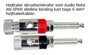

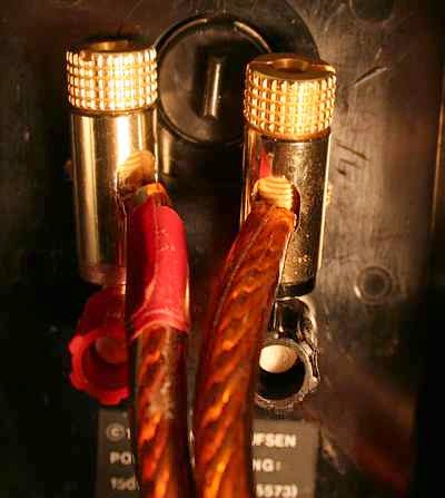

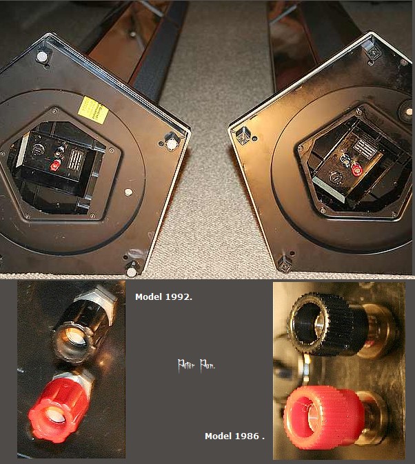

Sendt: 29 Januar 2016 kl. 08:06 | IP-adresse registreret
Der kan være en forskel.
Jeg har købt i 2006 endnu et sæt BeoVox Penta. Det sæt jeg brugt ind til da var fra 1986,
og det ny sæt var fra 1992. Det er altid rart at have reservedele. Da jeg skulle afprøve dem
konstaterede jeg der var en forskel. Højtalerterminalerne på BeoVox Penta fra 1992 er
meget mindre, og det betyder at jeg ikke umiddelbart kunne tilslutte mine 6 mm² højtaler -
kabler. (Se evt. mit indlæg af 21 Januar 2016 side 2, om valg af højtaler kabler.)

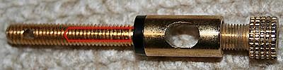

Model 1992 med alt for små terminaler. Model 1986 har terminaler, der passer for 6 mm².
Jeg klarede problemet på en enkelt måde. Med 4 stk. af dem du ser på billedet. De skulle
lige nedfræses lidt, så de passede ind i de spinkle skrueterminalen, og som du kan se kan de
tage rigtigt store kabeldimensioner. Der var heldigvis plads nok i brønden, ved skrueterminalen.

Hvorfor påsætter du ikke de kraftigere terminaler (du nu bruger som bananer) i Pentaerne, istedet for de små der sidder?
