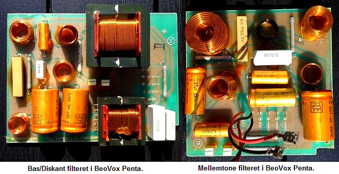

Sendt: 15 Februar 2016 kl. 23:44 | IP-adresse registreret
At det er nødvendigt at skifte kantophæng på enhederne med skumkanter er slevfølgelig ganske ok, når en højttaler når op på en
25-30 år. Jeg faldt tilfældigvis over nogle billeder af de originale delefiltre. B&O har valgt udelukkende at bruge elektrolytter i
filtrene, hvilket er en meget billig - men også lydmæssigt - meget dårlig løsning (højttalernes pris taget i betragtning burde der
have været råd til i det mindste noget standard polypropylen/MKP i serie med diskanten) Hvad værre er, at elektrolytkondensatorer
udtørrer med tiden og mister værdi. Måles der efter tror jeg næppe mange af kondensatorerne i Penta-filtrene holder deres
oprindelige værdi. Her på linket kan der ses billeder af de originale filtre og en fornuftig opgradering. Jeg tror, der kan presses noget
bedre lyd ud af Pentaerne med denne opgradering!
http://www.dba.dk/hoejttaler-bang-olufsen/id-1021559062/bill eder/1/
(billede 7+8)

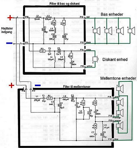

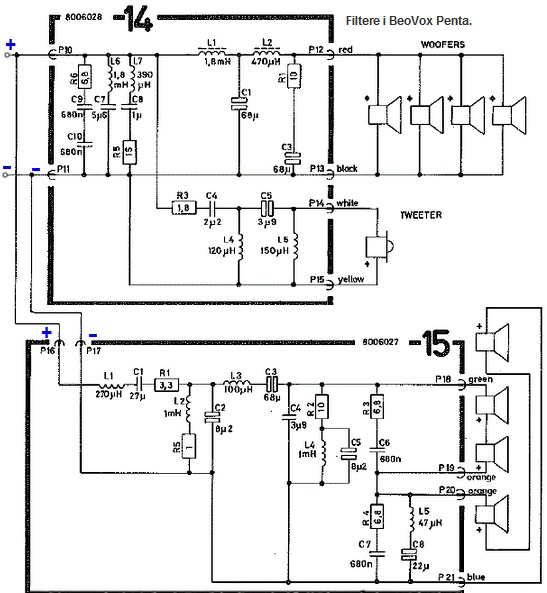

Sendt: 16 Februar 2016 kl. 07:33 | IP-adresse registreret
Tak for svar.
Tilsyneladende er det ikke alle komponenter på Lab & Vox der er ens.
Her BeoLab Penta.
Her BeoVox Penta:

Sendt: 16 Februar 2016 kl. 08:48 | IP-adresse registreret
Hejsa Peter Pan
Kan godt se, at der er nogle konstruktionsmæssige forskellige. Det er ikke to forskellige udgaver? Jeg tror dog roligt, du kan regne
med, at der er brugt samme typer komponenter i de to udgaver. Det er i værdierne og nogle enkelte led, forskellen ligger. Der er
godt nok også mange komponenter i de filtre. Det er nok også en af grundene til den ret ringe komponentkvalitet. Det ville have
fordyret højttaleren betragteligt med bedre komponenter, når der skal bruges så mange. Hvad du ikke kan se, har du ikke ondt af.
Nu bygger jeg selv højttalere, og jeg ville aldrig bruge elektrolytter i serie med mellemtone og diskant. Jeg er, som tidligere skrevet,
ret sikker på, at kondensatorerne i filtrene ikke holder deres værdi. Det kan faktisk betyde, at to højttalere i et sæt ikke måler og
lyder ens, da elektrolytterne ikke udtørrer ens. Det er sikkert også derfor, at personen på DBA oplever forbedret perspektiv og
nuanceringsevne. Jeg tror dog, det vil koste lidt penge at få arbejdet gjort. Filtrene ud, gamle komponenter loddet af, nye loddet på
og filtrene monteret igen. De 2500,- personen på DBA tager for opgraderingen er faktisk billigt.

Sendt: 16 Februar 2016 kl. 09:17 | IP-adresse registreret
Her en billedserie jeg havde i mine gemmer, husker ikke hvem det kommer fra.
Filter i BeoVox Penta.

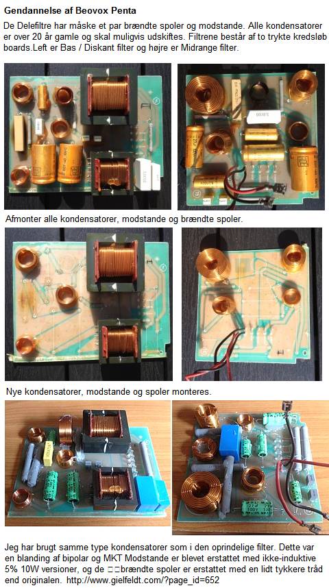

Sendt: 16 Februar 2016 kl. 09:32 | IP-adresse registreret
Lige præcis! Fine billeder. Jeg ville dog ikke sætte elektrolytter i igen. I med MKP-kondensatorer, hvis de kan være der. Fint at
udskifte de billige induktive keramikmodstande (dem bruger jeg heller ikke selv) med ikke-induktive typer. Jeg så godt, at tråden på
spolerne er meget tynd og overvejede også, om spolerne ville kunne tåle mosten. De brænder af, som gutten her også nævner.
Hvis man virkelig mener det alvorligt med de Pentaer, ville jeg få lavet opgraderingen. De spiller absolut ikke optimalt efter så
mange år med den komponentkvalitet!

Sendt: 16 Februar 2016 kl. 09:47 | IP-adresse registreret
Hej igen Restek
Her ses renovering af delefilter til BeoLab Penta.
Gider du forsøge at lave en liste over de komponenter du mener vil
være de bedst, og som der er plads til, samt et Dansk indkøbs link.

Sendt: 16 Februar 2016 kl. 10:50 | IP-adresse registreret
Det er meget svært for mig at give helt nøjagtige henvisninger til, hvilke komponenter det bedst kan betale sig at udskifte, når jeg
ikke har de originale filtre ved hånden. Delefilterdiagrammet hjælper ikke, da der ikke er angivet, hvilke typer der er brugt.
Umiddelbart ville jeg sige dem alle sammen, når man nu er i gang. Specielt ville jeg dog koncentrere mig om elektrolytterne, de to
seriekondensatorer til diskanten og de tynde spoler til bassen. Der er ikke så meget plads at gøre med, så det begrænser valget af
komponenter. Mon ikke Mundorf Mcap kondensatorerne kan være der? Tror Torben fra Frequence (www.frequence.dk) kan være
behjælpelig. Mht. spolerne kræver det næsten, at de originale bliver målt ud, når der nu er forskellige versioner af filteret. Det vil
Torben nemt kunne klare.
