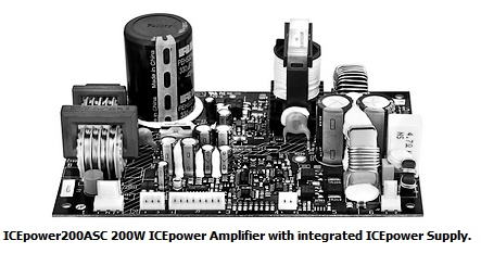

Fejl: Der skal stå - 200 Watt og ICE 200 (ASC) ved link til pdf datablad.

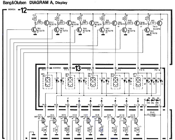

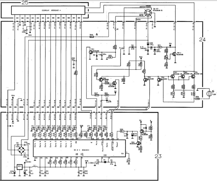

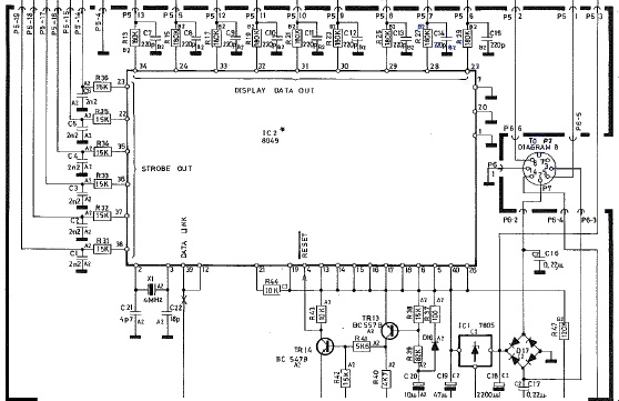

Sendt: 11 Marts 2016 kl. 10:46 | IP-adresse registreret
Diagram BeoLab Penta Mk III display printet.
Sendt: 11 Marts 2016 kl. 10:51 | IP-adresse registreret
Sendt: 11 Marts 2016 kl. 11:05 | IP-adresse registreret
Beolab Penta - Type 6621, 6622, 6623, 6624, 6625. Display printet.

Sendt: 11 Marts 2016 kl. 18:08 | IP-adresse registreret
@PP
Mærkeligt, jeg ser først dine indlæg nu....
Du har fået byttet rundt på dem,
- MKIII har alphanumerisk dot matrix display
som det nederste diagram,
mens MK II har det ambergule 7 segment
Som det øverste.
Men skidt med det, tusind tak for hjælpen!
You are the MAN!
Det er til mine Avant line arrays, jeg ville se om der var en nem måde at få displayet til at køre, uden at skille mine Pentaer!
..samt om jeg kan skifte det grønne display til et rødt på Pentaerne

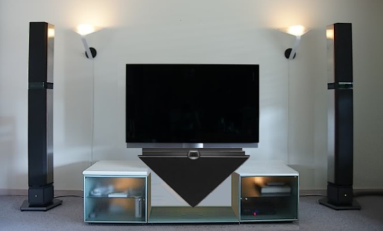

Best af alt!,- jeg fik endelig fat i verdens måske bedste centerhøjttaler!
Sendt: 24 Marts 2016 kl. 07:41 | IP-adresse registreret
beovox141 - Best af alt!,- jeg fik endelig fat i verdens måske bedste centerhøjttaler!
Ja BeoLab 10 spiller fantastisk op til Penta højttalerne som center.
Hvornår ser vi så Penta højttalerne i dit nye setup.

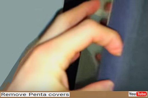

Sendt: 27 Marts 2016 kl. 07:35 | IP-adresse registreret
Fjern Pentas front stof. - Remove Penta covers - Click her.

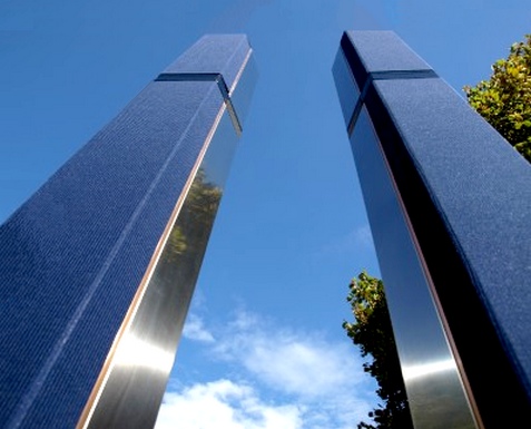

En måde at få flotte blanke stål sider på Penta.
Stainless steel cleaner omtale Click her
