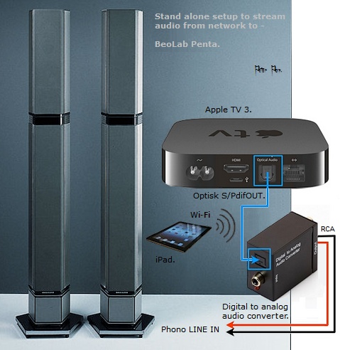

Hej beovox141
Selv om du IKKE er til Apples iPad/ ATV3 boks, har jeg valgt at
vise en stream løsning. Det benyttes af rigtigt mange, og de der ikke
kunne drømme om af købe et B&O produkt der kan formidle display
visning, vil alligevel ikke få det. Resten med interesse for stream løsning,
er nok også lige glade. Men fint du gør opmærksom på dette.

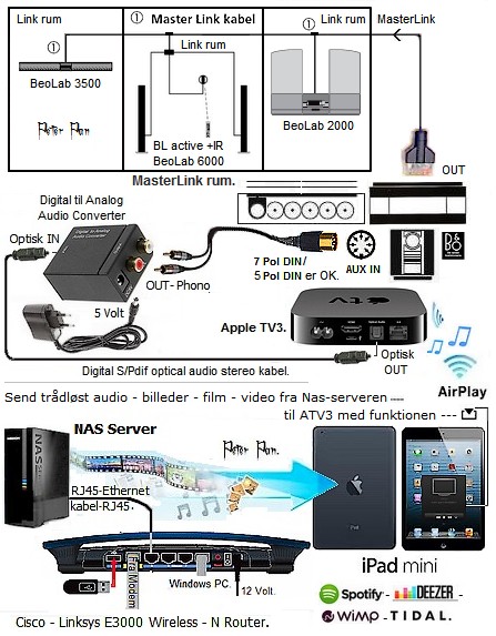

Har du f.eks et af de ældre B&O-master produkter der ses på denne tegning,
vil i stadig kunne opnå display visning. Det er kun et spørgsmål om connection
i PowerLink Mk. II kablet.

Sendt: 02 April 2016 kl. 13:58 | IP-adresse registreret
@ beovox141
Når audio streames via en iPad, er det på iPad'en vi styre lydstyrken i tilfældet
du ser på første tegning hvor det er et stand alone setup.
Et Optisk Toslink stereo signal er et digital signal, og før du kan tilslutte det til dit BeoVision TV,
kan du vælge at konvertere signalet til et analog signal, eller til et S/Pdif Coaxial signal dit tv har
tilslutning for. Det du mister ved den sidste løsning, er at MasterLink ikke kan håndtere digitale
signaler, hvor i mod et analog signaler både kan sendes til link rum og volume styres via den
fjernbetjening der nu benyttes til det B&O grej du nu har.

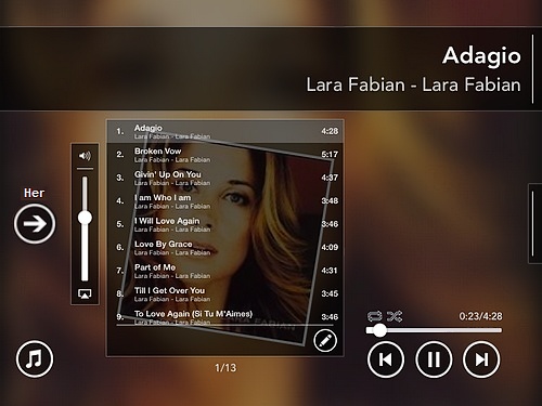

8 Player APP - Er en app man kan vælge at lægge på sin iPad, så kan man
også streame audio filer i Flac. Her et eks. hvor du ser volume reguleringen.

@ beovox141
Et S/Pdif - Optisk eller Coax signal, er hverken formindske eller forringe, og det ved du godt.
Så prøv at forklare hvordan du istedet vil benytte et almindeligt PowerLink kabel, som er
analog stereo overførsel, også selv om kablet evt. har et RJ45 stik i den ene ende.
