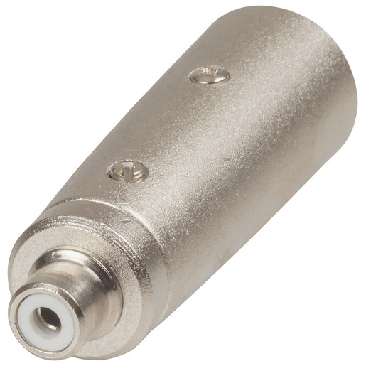

Bare pas på med adapter stik. RCA-delen skal være adskilt fra XLR-delen i selve huset - for sikre  at du ikke får brum og andet støj. Se på billedet her:
Læg mærke til hvordan at huset går i ét. Der er ingen adskillelse imellem ydrekappen på RCA-delen og kappen på XLR.delen, som får kontakt med chassis på det produkt du har XLR i.
Find i stedet en adapter der har tydelig isolering imellem RCS og XLR - som f.eks Neutrik's. Her er der nemlig en tydelig adskillelse af yderkappen, så du ikke får en del af signalet fra RCA koblet på chassis på XLR
