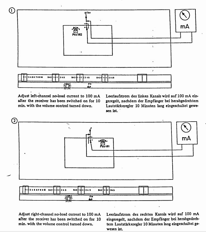

Det er tomgangs strømmen jeg Ska have justeret ned. Men de trimmer pot som sidder i er i stykker.. jeg kan hvertfald ikke dreje
på dem. Jeg har bestilt to nye 250ohm’s trimmer pots.
Og nu kommer mit spørgsmål… skal jeg skrue trimmerne begge veje når jeg justerer, eller er de spejlvendt? Altså Ska jeg skrue
Venstre pot mod højre for at øge spænding? Og højre pot mod Venstre for at øge spænding? Det ser ud til på tegningen at det er
sådan det fungerer.. men jeg vil gerne være sikker så jeg ikke brænder noget af..

Venstre kanal fra helt til venstre mod højre
Højre kanal fra helt til højre mod venstre

Du skruer (stille og forsigtigt) venstre kanal mod højre (med uret) og højre kanal mod venstre (mod uret) for at skrue op for
tomgangsstrømmen i de respektive kanaler

Man drejer mod + for at øge spændingen?
Ser ud til på tegningen at der er plus og minus betegnelser.

JA igen
Ser ud til at målepunkterne er angivet i milliAmpere, så
formoder, at der en en lus, der skal fjernes for at kunne justere de 100mA,
hvilket er 50% fa områdent på de fleste multimetre (0 - 200mA)
Download evt. manualen på nettet, hvis der er mere tvivl
